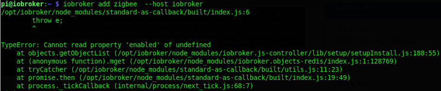

                  jo_io @Asgothian last edited by
                  @Asgothian
                  Die Anzeige nach dem versuch es aus der Konsole zu installieren...
                  Hier das log (Debug) bei der Installation aus dem Webinterface...

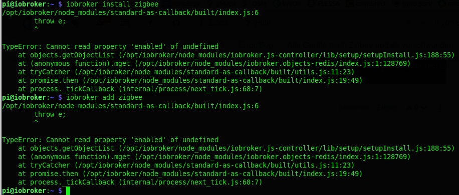

                      @Asgothian
                      Dann erhalte ich diese Fehlermeldungen

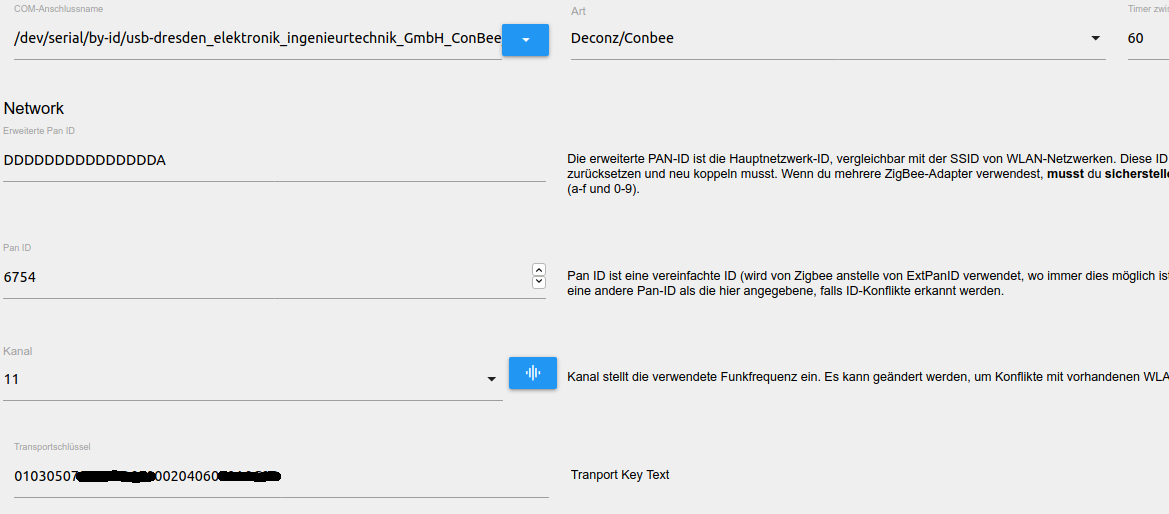

                            Habe nun, nach dieser Methode, alles wieder hinbekommen. Es wurden auch alle Geräte wieder angezeigt. Leider hatte ich die Daten für
                            • Tranport Key Text
                            • PAN ID
                            • Erweiterte Pan ID
                            nicht mehr, so dass die Geräte nicht verbunden waren.
                            Alle Geräte gelöscht und neu angelegt - fertig. ✌
