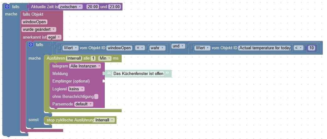

      Tach allerseits
      Ich hab mir ein Blockly geschrieben, das Uhrzeitabhängig ein Fensterzustand abfragt, und bei Offen ein Telegram schickt.
      Jetzt würd ich das gern so umschreiben, das es nicht nur ein Fenster abfrägt, sondern eben alle. Und das eben am besten alles in diesem Blockly. Wie würdet ihr das umsetzten ?
      Anbei mein Versuch für das erste Fenster:
        <variables>
          <variable type="interval" id="Intervall">Intervall</variable>
        </variables>
        <block type="controls_if" id="m#w,{e3iK]pe)`1iPY;u" x="-12" y="13">
            <block type="time_compare" id="n.kiq!R)M2=(lpZIBUd=">
              <mutation xmlns="http://www.w3.org/1999/xhtml" end_time="true"></mutation>
              <field name="START_TIME">20:00</field>
              <field name="END_TIME">23:00</field>
            <block type="on" id="H]~Jt_;z[bu-m+vlVDqv">
              <field name="OID">hmip.0.devices.3014F711A00000DBE9953074.channels.1.windowOpen</field>
                <block type="controls_if" id="kEYcUI_gk4tHC0_%gVfg">
                    <block type="logic_operation" id="b:4R|Ish?Ud3W/nq^P%r">
                      <field name="OP">AND</field>
                        <block type="logic_compare" id="6^.ROl-]cg!ua%/f@#{=">
                          <field name="OP">EQ</field>
                            <block type="get_value" id="KTO,ZYF]Q.t}fd9-},4n">
                            <block type="logic_boolean" id="?@T.QQOZn{8eyrEq=5?8">
                        <block type="logic_compare" id="IfB[X{$bD4i$7k?90k3_">
                          <field name="OP">LT</field>
                            <block type="get_value" id="b=^4IAuwjVhvYLuVn2O?">
                              <field name="OID">openweathermap.0.forecast.current.temperature</field>
                            <block type="math_number" id="b1Le-*8G-tF9.tg!=0BX">
                              <field name="NUM">10</field>
                    <block type="timeouts_setinterval" id="-@,T)XH{XhH-KaFWD8X;">
                      <field name="NAME">Intervall</field>
                      <field name="INTERVAL">1</field>
                        <block type="telegram" id="-dAX^XP6s0B(+hUYGzen">
                          <field name="LOG"></field>
                          <value name="MESSAGE">
                            <shadow type="text" id="=5hd1YOmHxLN83Mu+9tk">
                              <field name="TEXT">Das Küchenfenster ist offen</field>
                  <statement name="ELSE">
                    <block type="timeouts_clearinterval" id="mDtar$u(Fc3/-nqW?}.V">

        @IObroker_chris
        ich würde fogendes, bereits vorhandene und super laufende Skript nutzen:
        https://forum.iobroker.net/topic/31674/vorlage-generisches-fensteroffenskript-vis
          ktmlauni @IObroker_chris last edited by
          @IObroker_chris
          Dein Ansatz ist besser als meiner von heute Morgen.
          Ich habe jetzt nur das Problem dass Dein Skript nur anläuft wenn das Fenster seinen Zustand wenigstens einmal ändert.
