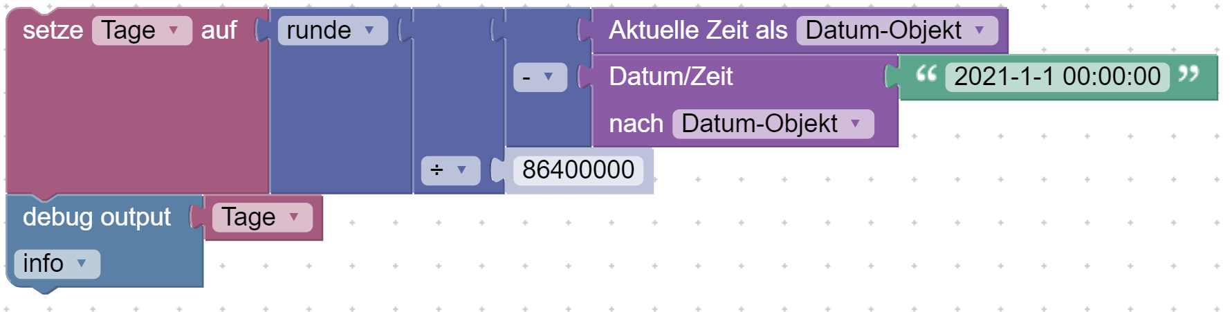

            fastfoot @2hot4you last edited by
            @2hot4you sagte in Berechne wieviele Tage seit 1.1.2021 vergangen:
            Hallo Zusammen,
            kann man mit Blockly ausrechnen, wie viele Tage seit dem 1.1.2021 vergangen sind ?
            zB so
            2 1 Reply Last reply Reply Quote 0
            • 2
              2hot4you @fastfoot last edited by 2hot4you
              @fastfoot
              Danke , klappt 🙂
