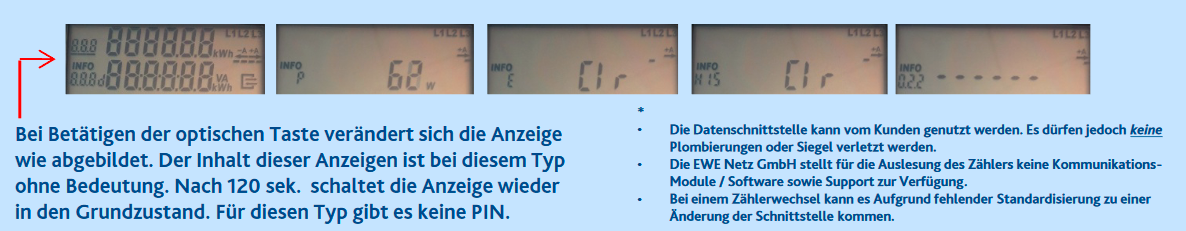

      Mein Netzbetreiber kann mir, bzgl. des Auslesens, nicht weiterhelfen 🙄. Bei einem anderen Netzbetreiber (EWE) bin ich auf dieses Dokument gestoßen. In dem steht...
      Nun meine Frage...
      Kann ich davon ausgehen, dass ich an alle Daten komme? Ich sehe halt über das Display deutlich weniger Informationen als in vielen Anleitungen beschrieben wird.

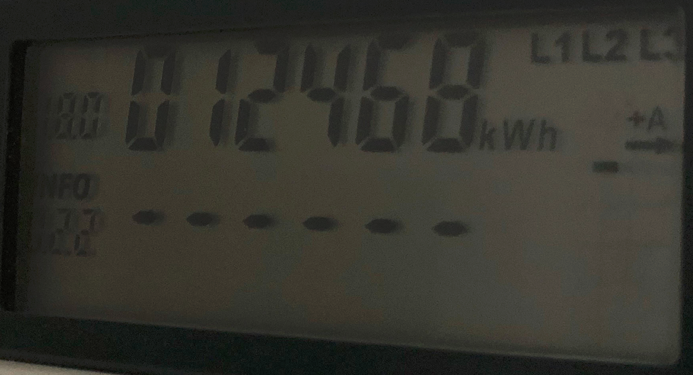

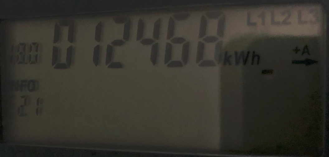

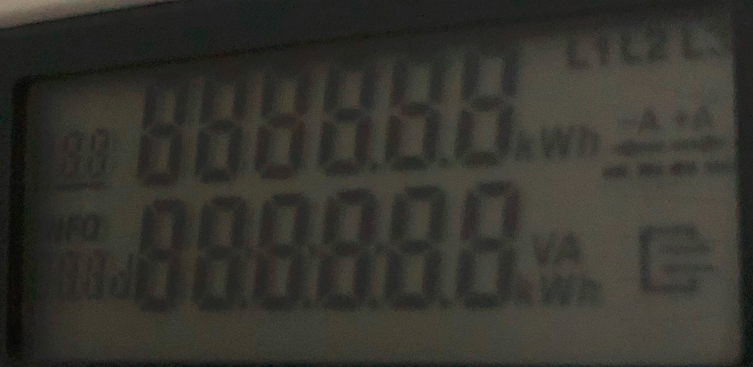

      So sieht die Anzeige meines Zählers aus...
      Optischen Sensor einmal "drücken"...
      Optischen Sensor ein zweites Mal "drücken"...
      Optischen Sensor ein drittes Mal "drücken"...

              Ich bin ebenfalls drüber mir Leseköpfe für meine beiden ISKRA MT681 zu bestellen. Deshalb wollte ich heute mal Testen wie es da mit dem Pin aussieht und ich habe exakt das selbe "Problem" wie Du.
              Ich blinke einmal rein -> Displaytest
              Ich blinke das zweite mal rein -> 0.2.2 ------
              Ich blinke das dritte mal rein E21
              Dann alles wieder von vorne. Ob lang oder kurz macht keinen unterschied in keinem der 3 Modi. Einen Momentanverbrauch oder ähnlich wird nicht angezeigt und eine PIn wie in den Anleitungen kann ich ebenfalls nirgends eingeben.
