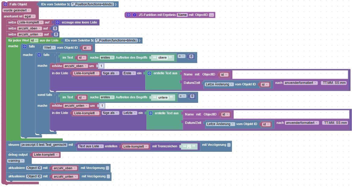

          Also das ganze Script würde so aussehen, ist aber noch in der Testphase und habe es von https://www.machs-smart.de:

            @quorle sagte in String schneiden, aber verschiedene Längen der Strings:
            Ich sehe nix 😂
            Am Handy nutzt mir der Export nichts.
            Aber wenn dieser Datenpunkt so durch ein Blockly gefüllt wird, kannst du doch direkt "an der Quelle" die Bezeichnungen ändern.
            Oder brauchst du beide Varianten?

              quorle @Homoran last edited by
              @Homoran
              Ich bräuchte beide Varianten.
              Die Textelemente kommen von States und werden in einer Liste zusammen gefasst. Aber das mit dem zurechtschneiden bekomme ich nicht hin. Da fehlt mir der Ansatz.
              Oder gibt es ein universelles Script, das per Id selector reagiert, auf wahr prüft, die Texte zurecht schneidet und dann zusammen als String ausgibt?
              Wenn ich die States umschreibe (kommen alle durch mein KNX, hier sind die Namen fest vergeben ) und ich spiele meine KNX Datei neu ein, wäre alles wieder weg.

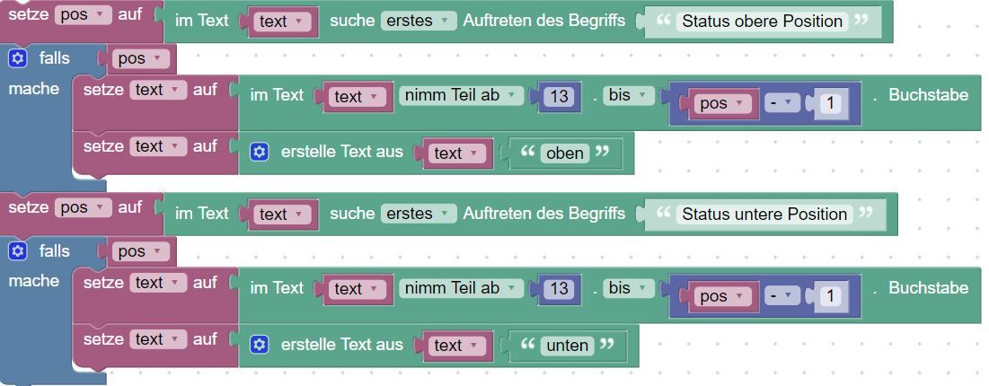

                paul53 @quorle last edited by
                @quorle sagte:
                EG Jalousie Küche Fenster Status obere Position --> sollte dann so heißen: Küche Fenster oben
                Versuche es mal so:
                Q 1 Reply Last reply Reply Quote 0

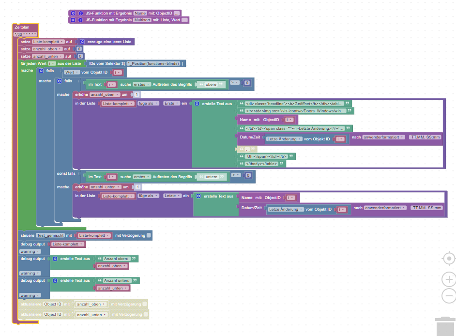

                • Q
                  quorle @paul53 last edited by quorle
                  Danke für die Hilfe, habe ich einmal so nachgebaut. Es wird auch richtig ausgeben. Jedoch nur der erste Teil. Die anderen Statusmeldungen werden weggeschnitten. Diese sollten auch in gekürzter Form mit eingetragen werden
                    @quorle sagte:
                    Diese Wandlung in einen kürzeren Namen solltest Du innerhalb der Schleifen machen.
                      paul53 @quorle last edited by paul53
                      @quorle
                      Ändere am einfachsten die Funktion Name(ObjectID).
                      let name = getObject(ObjectID).common.name.substring(12);
                      name = name.replace('Status obere Position', 'oben');
                      name = name.replace('Status untere Position', 'unten');
                      return "<b>"+name+"</b>";
                              @quorle sagte:
                              Kann man eigentlich nun auch zählen wie viel oben und unten sind in dem Script und in eine variable schreiben?
                              Man kann. Dein Skript ist mit den vielen Schleifen viel zu umständlich. Versuche es mal so:

                              • Q
                                Funktioniert einwandfrei und der Code ist aufgeräumt.
                                Muss jetzt nur noch zusehen, dass ich das irgendwie in der VIS verwenden kann
                                • Q
                                  @paul53 sagte in String schneiden, aber verschiedene Längen der Strings:
                                  @quorle sagte:

                                  Aktuell sieht das Script so aus:
                                    <variables>
                                      <variable id="Fwt*3`3ScyT(qDt?gf(T">ObjectID</variable>
                                      <variable id="V2M7szHj0grpg_E~L6Y:">Liste</variable>
                                      <variable id="K@h0-NY5VaI|@t!5/iJh">Wert</variable>
                                      <variable id="cTIvd#0frb]}?DN^7oUd">Liste-komplett</variable>
                                      <variable id="W6/l[G~B{Zwv5)Rz4siZ">anzahl_oben</variable>
                                      <variable id="Sk[;o=!/U_$I6Wr,/;!b">anzahl_unten</variable>
                                      <variable id="uraW(G+9^E9Lr!q;.Md?">i</variable>
                                    </variables>
                                    <block type="procedures_defcustomreturn" id="]lQM=r`L^2M}s^@n(USH" x="-2912" y="-1837">
                                      <mutation statements="false">
                                        <arg name="ObjectID" varid="Fwt*3`3ScyT(qDt?gf(T"></arg>
                                      </mutation>
                                      <field name="NAME">Name</field>
                                      <field name="SCRIPT">Ly9sZXQgbmFtZSA9IGdldE9iamVjdChPYmplY3RJRCkuY29tbW9uLm5hbWU7Ci8vaWYodHlwZW9mIHJvb20gPT0gJ29iamVjdCcpIHJldHVybiByb29tLmRlOwovL3JldHVybiAiPGI+IituYW1lKyI8L2I+IjsKCmxldCBuYW1lID0gZ2V0T2JqZWN0KE9iamVjdElEKS5jb21tb24ubmFtZS5zdWJzdHJpbmcoMTIpOwpuYW1lID0gbmFtZS5yZXBsYWNlKCdTdGF0dXMgb2JlcmUgUG9zaXRpb24nLCAnb2JlbicpOwpuYW1lID0gbmFtZS5yZXBsYWNlKCdTdGF0dXMgdW50ZXJlIFBvc2l0aW9uJywgJ3VudGVuJyk7CnJldHVybiBuYW1lOwovL3JldHVybiAiPGI+IituYW1lKyI8L2I+Ijs=</field>
                                    <block type="procedures_defcustomreturn" id="!t;U0AgoNU@W*^{W;)1~" x="-2913" y="-1813">
                                        <arg name="Liste" varid="V2M7szHj0grpg_E~L6Y:"></arg>
                                        <arg name="Wert" varid="K@h0-NY5VaI|@t!5/iJh"></arg>
                                      </mutation>
                                      <field name="NAME">Multisort</field>
                                      <field name="SCRIPT">dmFyIFdlcnQgPSBXZXJ0IC0gMTsgCkxpc3RlLnNvcnQoZnVuY3Rpb24oYSwgYil7CiAgICByZXR1cm4gYltXZXJ0XSAtIGFbV2VydF07Cn0pOwpyZXR1cm4gTGlzdGU7</field>
                                    <block type="schedule" id="U~V~{$+oNT7G$A}5I|[2" x="-3112" y="-1788">
                                      <field name="SCHEDULE">*/30 * * * * *</field>
                                        <block type="variables_set" id="Y?v56U`~!`AjkFq)^AUg">
                                          <field name="VAR" id="cTIvd#0frb]}?DN^7oUd">Liste-komplett</field>
                                            <block type="lists_create_with" id="-wzs^IFjDKMl(%An7+gz">
                                            <block type="variables_set" id=",-Y7=lO+B.anWY83}edn">
                                              <field name="VAR" id="W6/l[G~B{Zwv5)Rz4siZ">anzahl_oben</field>
                                                <block type="math_number" id="(JCq-EECHqgkeM^tdo%?">
                                                  <field name="NUM">0</field>
                                                <block type="variables_set" id=";H+x;3L*).EIV==JPBwf">
                                                  <field name="VAR" id="Sk[;o=!/U_$I6Wr,/;!b">anzahl_unten</field>
                                                    <block type="math_number" id="JcJG(jkodro3Mg.,Sv-C">
                                                    <block type="controls_forEach" id="@_hkYw{:7yYk)G9@=xt1">
                                                      <field name="VAR" id="uraW(G+9^E9Lr!q;.Md?">i</field>
                                                      <value name="LIST">
                                                        <block type="selector" id="9-v`j#^eq;JD#WVY/[|n">
                                                          <field name="TEXT">*_Position(functions=blinds)</field>
                                                      <statement name="DO">
                                                        <block type="controls_if" id="Lhima?hHvPo7{@T^l|ag">
                                                            <block type="get_value_var" id="xQ1MI17D1QcaqeJ{U/w%">
                                                              <value name="OID">
                                                                <shadow type="text">
                                                                  <field name="TEXT"></field>
                                                                <block type="variables_get" id="6*nMuh:6yH08HyS;a7c(">
                                                            <block type="controls_if" id="AlJKJHk}X+Oy6t#]_eqs">
                                                                <block type="logic_compare" id="{koFYcYw#o/;BJ`)0HsD">
                                                                  <field name="OP">GT</field>
                                                                    <block type="text_indexOf" id="uUJYW;y/e{D.Mjn$zz?:">
                                                                      <field name="END">FIRST</field>
                                                                        <block type="variables_get" id="J8wkDI:xb{?gcGq*Dy6?">
                                                                      <value name="FIND">
                                                                        <shadow type="text" id="c_/p.^p2TALt4gUV!goi">
                                                                          <field name="TEXT">obere</field>
                                                                    <block type="math_number" id="0izo8/VZEkP}g1cEi_Ve">
                                                                <block type="math_change" id="SicIt^|pgO5Y?2htQ,?C">
                                                                  <value name="DELTA">
                                                                    <shadow type="math_number" id="hZnXXv;:2t^0k2LG|YKE">
                                                                      <field name="NUM">1</field>
                                                                    <block type="lists_setIndex" id="pHV.zvZ`Ee%MlC$(hJdP">
                                                                      <mutation at="false"></mutation>
                                                                      <field name="WHERE">FIRST</field>
                                                                      <value name="LIST">
                                                                        <block type="variables_get" id="!7CetrTsn1Tbb`K?4lCJ">
                                                                      <value name="TO">
                                                                        <block type="text_join" id=";7`[nwtLmM9SXh2[VePK">
                                                                          <mutation items="8"></mutation>
                                                                          <value name="ADD0">
                                                                            <block type="text" id="cWA1Noz*)a8xs6dU%~j*">
                                                                              <field name="TEXT">&lt;div class="headline"&gt;&lt;b&gt;Geöffnet&lt;/b&gt;&lt;/div&gt;&lt;table class="table-status"&gt;&lt;tbody&gt;</field>
                                                                          <value name="ADD1">
                                                                            <block type="text" id="j?`NI/7Gacv}dFN.+$PE">
                                                                              <field name="TEXT">&lt;tr&gt;&lt;td&gt;&lt;img src="/vis-icontwo/Doors_Windows/window_open.png"&gt;&lt;/td&gt;&lt;td&gt;</field>
                                                                          <value name="ADD2">
                                                                            <block type="procedures_callcustomreturn" id="NGG)9(G_Mh^`onb!D8$6" inline="true">
                                                                              <mutation name="Name">
                                                                                <arg name="ObjectID"></arg>
                                                                              </mutation>
                                                                              <value name="ARG0">
                                                                                <block type="variables_get" id="?wEYH~Kcw}$RqZKZ-l^R">
                                                                          <value name="ADD3">
                                                                            <block type="text" id=",FstDM5*y1X5@,$t;^[k">
                                                                              <field name="TEXT">&lt;/td&gt;&lt;td&gt;&lt;span class=""&gt;&lt;i&gt;Letzte Änderung:&lt;/i&gt;&lt;br&gt;</field>
                                                                          <value name="ADD4">
                                                                            <block type="convert_from_date" id="dW)z:)3tr(pVtn,tbes*">
                                                                              <mutation xmlns="http://www.w3.org/1999/xhtml" format="true" language="false"></mutation>
                                                                              <field name="OPTION">custom</field>
                                                                              <field name="FORMAT"> TT.MM. SS:mm</field>
                                                                                <block type="get_value_var" id="SXt#AcI#UU[?U|Am4TZ7">
                                                                                  <field name="ATTR">lc</field>
                                                                                  <value name="OID">
                                                                                    <block type="variables_get" id="]^@cW$Fx+kc4JV8{5P^h">
                                                                          <value name="ADD5">
                                                                            <block type="text" id="@n3wTEG3`D{hPv(e[Wr)" disabled="true">
                                                                              <field name="TEXT">, </field>
                                                                          <value name="ADD6">
                                                                            <block type="text" id="w]zt{}A*8rLlwGa7H=Ty">
                                                                              <field name="TEXT"> Uhr&lt;/span&gt;&lt;/td&gt;&lt;/tr&gt;</field>
                                                                          <value name="ADD7">
                                                                            <block type="text" id="D!W$Z|ArD?[_4g8-m6(?">
                                                                              <field name="TEXT">&lt;/tbody&gt;&lt;/table&gt;</field>
                                                              <value name="IF1">
                                                                <block type="logic_compare" id="~*@F)VMBFc(w!$qRg40W">
                                                                    <block type="text_indexOf" id=";=Hov;.1y|aV_VH8NEvw">
                                                                        <block type="variables_get" id="+9.NaVs4Mv]3^T1Y]Y.H">
                                                                      <value name="FIND">
                                                                        <shadow type="text" id="C3Kk~CRp]$=n8?lh5?wR">
                                                                          <field name="TEXT">untere</field>
                                                                    <block type="math_number" id=")FY$sXKUSdJ2(8rRo2AW">
                                                              <statement name="DO1">
                                                                <block type="math_change" id="m^*C+iXK)+re,yVXaTHY">
                                                                    <shadow type="math_number" id="$$u`hOLT3JLU*|y7(p}Z">
                                                                    <block type="lists_setIndex" id="3`7$=NbE`v2%r(f,:g*:">
                                                                      <field name="WHERE">LAST</field>
                                                                      <value name="LIST">
                                                                        <block type="variables_get" id="c#*wNZPBGY--wr9o`7Az">
                                                                      <value name="TO">
                                                                        <block type="text_join" id="Qu`F-eBRhn@+Xj[oRcoV">
                                                                          <value name="ADD0">
                                                                            <block type="procedures_callcustomreturn" id="w8k]swRCpOEkyK^4-?N(" inline="true">
                                                                              </mutation>
                                                                              <value name="ARG0">
                                                                                <block type="variables_get" id=":2HC17vC@u+{Jv,fFXNx">
                                                                          <value name="ADD1">
                                                                            <block type="convert_from_date" id="^wv-+r!P6U|Gg[fpq2z?">
                                                                                <block type="get_value_var" id="t$7zQo/6y$=T%lV]k88x">
                                                                                  <value name="OID">
                                                                                    <block type="variables_get" id="{.cN7YMPgkCC|Fjii0m0">
                                                        <block type="control" id="U?`nI[_PT#U2_z|@r]Pv">
                                                          <field name="OID">javascript.0.test.Test_gemischt</field>
                                                            <block type="variables_get" id="=!qc*Nnq^As6.HW,*A$~">
                                                            <block type="debug" id="icjpi.$VpX37L)?A.WQ/">
                                                              <field name="Severity">warn</field>
                                                              <value name="TEXT">
                                                                <shadow type="text" id="IX;R|uAvIff)MjVN0)fT">
                                                                <block type="variables_get" id="piB3m/4X{q^6TpYmIJ*#">
                                                                <block type="debug" id="BC#*R9wLmOEh;e#8vFa(">
                                                                  <value name="TEXT">
                                                                    <block type="text_join" id="2A_6ot|rN~N6s+rd?c(F">
                                                                      <value name="ADD0">
                                                                        <block type="text" id="O.%DK{PYse{%YG+R2-6)">
                                                                          <field name="TEXT">Anzahl oben: </field>
                                                                      <value name="ADD1">
                                                                        <block type="variables_get" id="tEA*g,2*FlUc?0wQcnBw">
                                                                    <block type="debug" id="DnR^zfOH(ejKZb8zR|,`">
                                                                      <value name="TEXT">
                                                                        <block type="text_join" id="5iA0`]4GwclS!!EC.kuB">
                                                                          <value name="ADD0">
                                                                            <block type="text" id="nIG{95iGc+EjrO/XAg,4">
                                                                              <field name="TEXT">Anzahl unten: </field>
                                                                          <value name="ADD1">
                                                                            <block type="variables_get" id="Pc]1Hm{@)#e_h[4sSJxK">
                                                                        <block type="update" id="5b/LFn]8tj/g`IT-roDz" disabled="true">
                                                                            <block type="variables_get" id="Ua04oSkg=sSQ|q)U7B:N">
                                                                            <block type="update" id="/e1kI=6y0KpWq+!tm6b^" disabled="true">
                                                                                <block type="variables_get" id="8OHvEo|MR4wLXHMctk!X">
                                  Wenn ich in der VIS ein HTML nehme und den Datenpunkt eintrage, wird es auch angezeigt. Aber kann man dies eventuell so Sortieren, dass ein Bild angezeigt wird für "geöffnet" und dann neben dem Bild, untereinander die Namen der Offenen Punkte angezeigt wird? Und für geschlossen das selbe?
