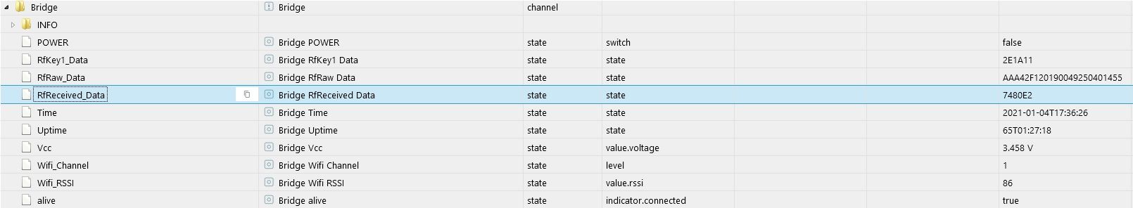

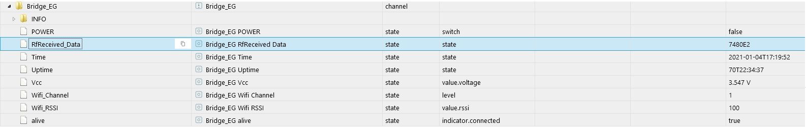

          Andy200877 @Ralla66 last edited by
          @Ralla66 ja es wurde konvertiert. Sonst würden die lampen ja gar nicht schalten..
          Und im iobroker erhalte ich nur die raw daten.
          Received bleibt immer gleich...
          Vielleicht werde ich mir am wochenende mal einen wemos schnappen und damit testen...
          Vielleicht klappt es ja damit besser...
