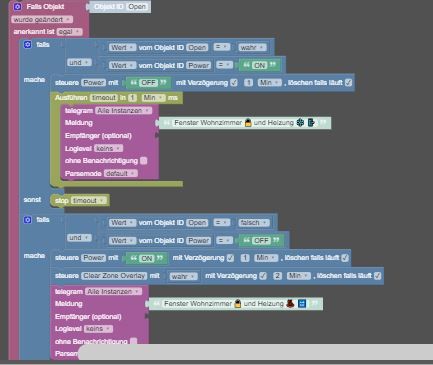

      Hallo. Ich bekomme es einfach nicht hin. Meine Thermostatsteuerung, dass diese nur im Bereich 01.09. bis 30.04. läuft.
      Ich habe zwei Räume mit Fenstersensoren, welche den Thermostat des Raumes regeln.
      Wahrscheinlich eh zu kompliziert gemacht. Wenn ich eine Datumsberechnung einfüge passiert gar nix. Ich komme auch mit den vielen und Bedingungen nicht zurecht, wie ich diese einfügen muss.
      Wo muss ich was einfügen?

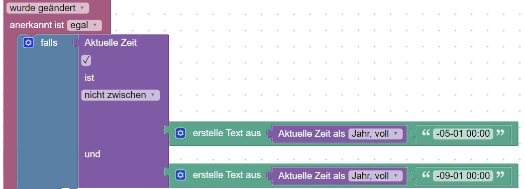

        paul53 @Robbi12 last edited by
        @Robbi12 sagte:
        Mache eine große falls-Klammer um die bestehenden falls-Blöcke:
          Robbi12 @paul53 last edited by
          Ich danke dir schon mal. Aber ich bin blutiger Anfänger.
          Wie mache ich eine große falls-Klammer?
            @Robbi12 sagte:
            Es ist so gemeint:
              @paul53 Danke für die Mühe
