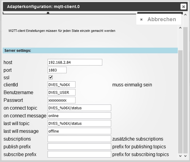

          So sieht meine Einstellung im client aus.

          Muss davon was in der ioBroker-Client config eingetragen werden?
