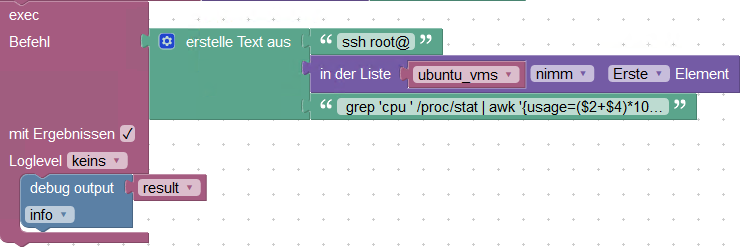

      auf meinem ESX Host laufen ein paar Ubuntu VMs (NUT, DB-Server, Grafana, Tasmo-Admin, Unifi-Controller etc. ), für die ich die gleichen Abfragen (CPU Usage, RAM Usage, Uptime) erstellt habe.
      Da die Exec-Abfragen für jeden VM identisch ist, wollte ich jetzt eine Abfrage für alle VMs mit einer Liste bauen.

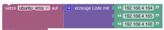

      Testweise habe ich eine Liste mit den IPs von drei VMs erstellt:
      Ale erstes wolle ich jetzt die CPU Auslastung abfragen:
      Jetzt stellt sich mir die Frage, wie ich im Blockly definiere, dass alle Einträge in der Liste abgearbeitet werden?

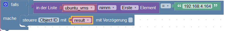

      Die Ergebnisse würde ich dann mit einem Falls Block wegschreiben:
