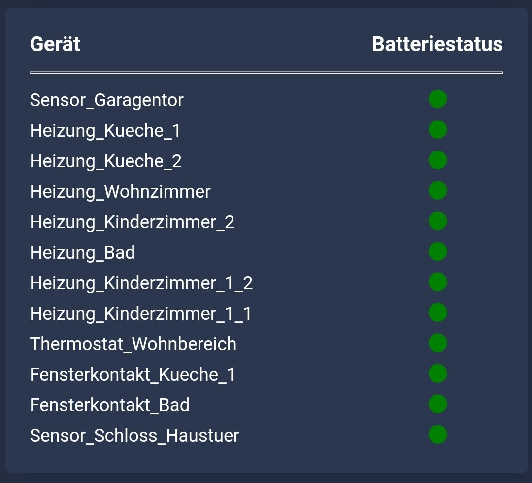

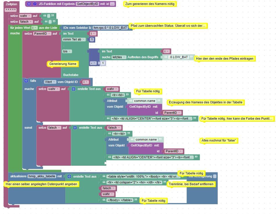

      ich habe mir dank der Hilfe im Forum ein Blockly zur Batterieüberwachung meiner HomaticIP-Geräte zusammengeklickt.
      (Ich weiß, dass es schon ein Universalskript gibt.)
      Es werden automatisch alle Geräte gefunden und mit Ihrem Namen in einer HTML Tabelle formatiert.
      Die Tabelle wird jede Minute neu generiert.
      Das Skript kann für alles verwendet werden, was mit wahr und falsch abgebildet werden kann.
      Erreichbarkeit von Geräten, Batterie, Fensterstatus etc. ......
      Im Script ist denke ich alles soweit erklärt.
      Bin nicht soo fit in Blockly, keine Ahnung ob manches Überflüssig oder falsch ist .....
      Scheint aber alles zu klappen.

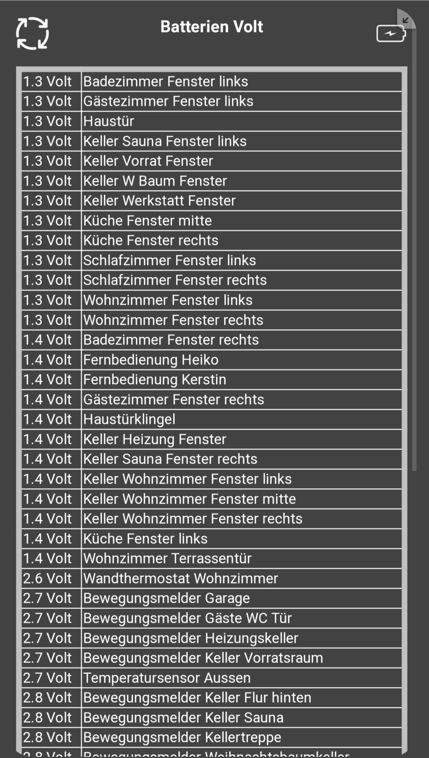

      Die Formatierung der Tabelle und der Texte kann mit ein wenig HTML angepasst werden.

        <block type="comment" id="7b)G*.(ks+o+9/KF?==d" x="1737" y="462">
          <field name="COMMENT">Zum generieren des Namens nötig</field>
        <block type="comment" id=",nhkIOk5!S-bl(WQ%W2," x="1763" y="562">
          <field name="COMMENT">Pfad zum überwachten Status. Überall wo sich der Pfad ändern kann ein "*" setzen</field>
        <block type="comment" id="E+[,5)F;s:Baq^:PP%:]" x="1388" y="737">
          <field name="COMMENT">Generierung Name</field>
        <block type="comment" id="^}0=ESmiwoVU9u;$fX0$" x="2063" y="712">
          <field name="COMMENT">Hier den den ende des Pfades eintragen</field>
        <block type="comment" id="7[:rRJVBk6Rksi_#t88m" x="1788" y="863">
          <field name="COMMENT">Für Tabelle nötig</field>
        <block type="comment" id="19ql9!tQemk6O^f:c#-L" x="1938" y="913">
          <field name="COMMENT">Erzeugung des Namess des Objektes in der Tabelle</field>
        <block type="comment" id="0i38/qZ%GIMlxFe)xf/#" x="2087" y="988">
          <field name="COMMENT">Für Tabelle nötig, hier kann die Farbe des Punktes angepasst werden</field>
        <block type="comment" id="ywl:gJJfGwXIx+y1.dD{" x="2088" y="1088">
          <field name="COMMENT">Alles nochmal für "false"</field>
        <block type="comment" id="BUtvX0Od,/2F^?SiC^^R" x="1987" y="1238">
        <block type="comment" id=".aipRCl^|NRuCa:O#P-y" x="1188" y="1287">
          <field name="COMMENT">Hier einen selber angelegten Datenpunkt angeben</field>
        <block type="comment" id="yI+58LiZf6zrWcujT:fK" x="1937" y="1288">
          <field name="COMMENT">Trennlinie, bei Bedarf entfernen</field>
        <block type="comment" id="K9Wwg*_,UJZ|3J{1`}Ry" x="1813" y="1363">

        @David-G Danke! Aber ich denke, es hätte auch eine Variable (statt 'falsch' und 'wahr') gereicht.

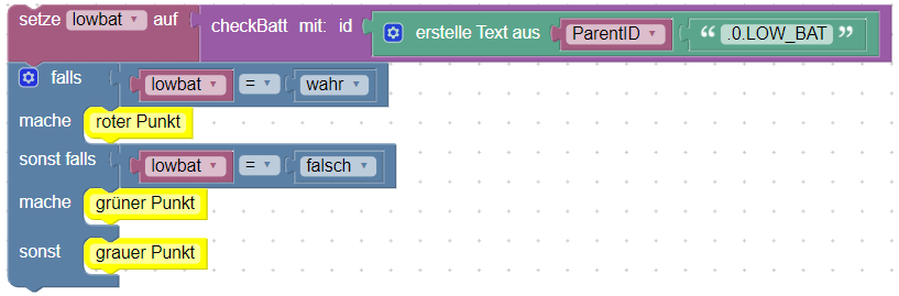

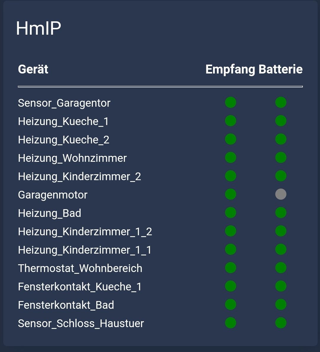

          Ich mache das hier so ähnlich, nur das ich alias verwende (weil man dann "schöne Namen" vergeben kann) und keinen Zeitplan (oder jede Minute) verwende, dafür könntest Du einen Selektor verwenden, dann wird nur getriggert wenn sich was ändert bzw. eine Batterie leer ausgibt.
          Edit: sieht dann bei mir z.B. so aus (die HTML Ausgabe ist über die Datenpunkte veränderbar)
          oder so

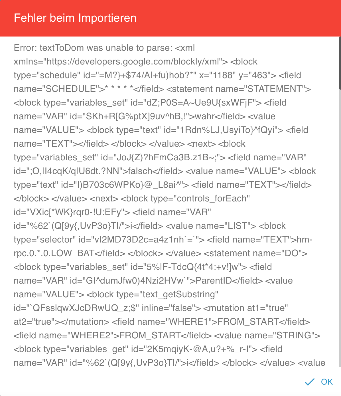

                    kannst Du bitte Deinen Blockly Export nochmal überprüfen ? (ich wollte mir das gerade mal importieren)
                    • David G.
                      David G. @dslraser last edited by David G.
                      @dslraser
                      Hab es oben nochmal neu reinkopiert.
                      Hab grad nur gesehen, dass es noch einen doofen Namen hat. Wenn man sein Testskript dann doch bis zum Ende verwendet ^^.
                      Ich selber bekomme es importiert, gerade mal getestet.

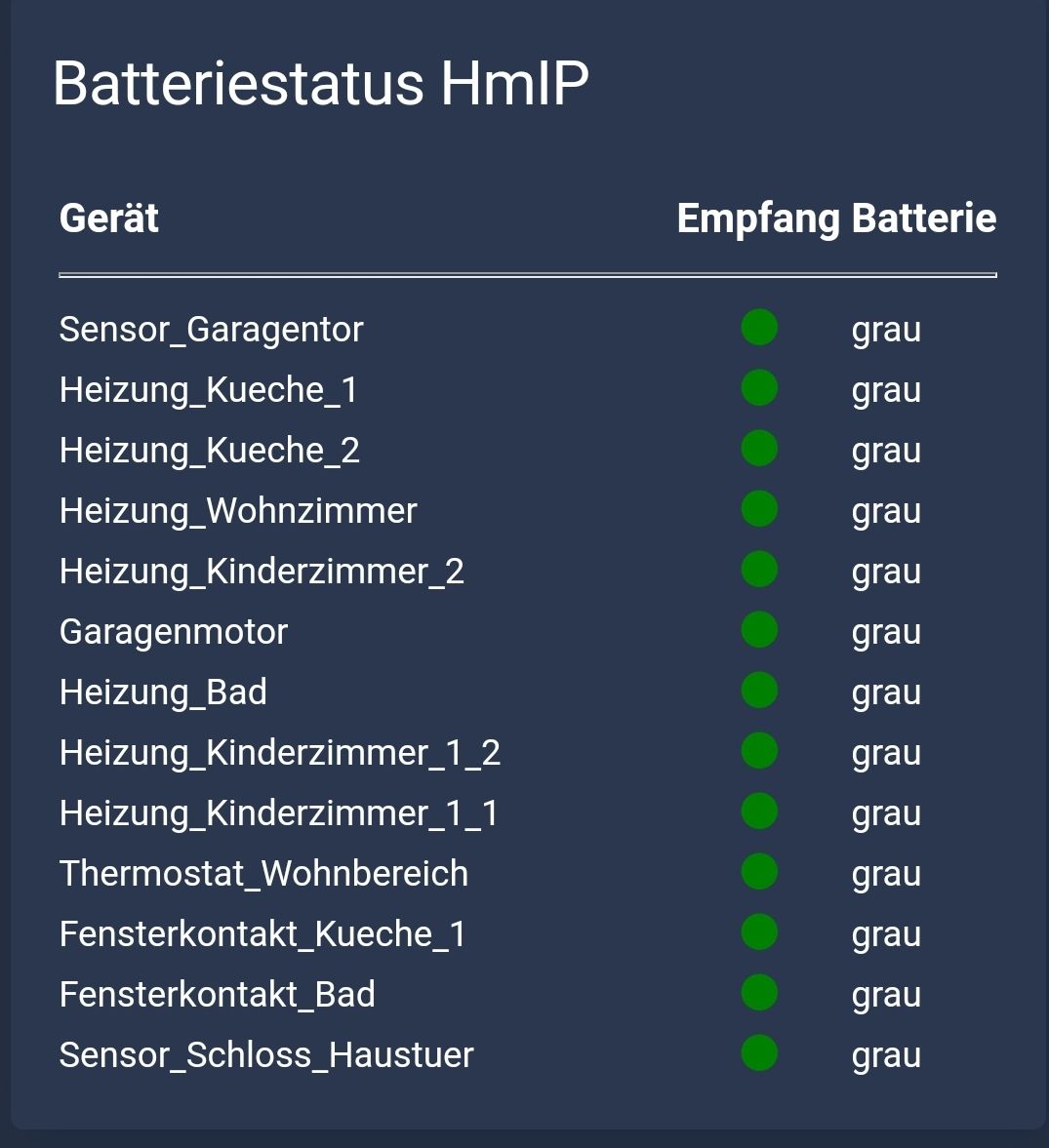

                        Ich stelle jetzt mal zu meinem eigenen Script eine Frage.....
                        Weiß jemand, ob ich über eine zweite Liste noch die Erreichbarkeit meiner Geräte anzeigen kann?
                        Man könnte den mittleren Teil des Scripts ja quasi kopieren und auf unreach prüfen.
                        Hab nur Sorge, dass die Reihenfolgen der beiden Listen ggf unterschiedlich sind, da ja nicht jedes Gerät was einen unreach State hat auch einen low_bat State hat.
                          paul53 @David G. last edited by
                          @david-g sagte: nicht jedes Gerät was einen unreach State hat auch einen low_bat State hat.
                          So ist es. Wie soll die Liste aussehen? Wie bisher, nur zusätzliche Anzeige von "UNREACH"? Oder alle Geräte und keine Anzeige bei "LOW_BAT", wenn kein "LOW_BAT" vorhanden?
                          • David G.
                            David G. @paul53 last edited by David G.
                            Am coolsten wäre einfach noch eine zweite Spalte mit grünen Punkten.
                            Die Tabelle bekomme ich la leicht erweitert, nur der Inhalt ^^.
                            Gerät I Batterie I Empfang
                            Falls das nicht machbar ist, binde ich einfach 2 Tabellen ein.
                              @david-g sagte: Am coolsten wäre einfach noch eine zweite Spalte mit grünen Punkten.
                              Das beantwortet meine Frage nicht: Tabelle mit allen Geräten oder nur mit Batterie betriebenen Geräten?
                              Da ohnehin schon die Geräte-ID ermittelt wurde, muss man nur noch den restlichen Teil dranhängen (".0.UNREACH" bzw. ".0.LOW_BAT") und zusätzlich abfragen.
                              • David G.
                                Mit allen Geräten.
                                Dann könnte man zB bei Geräten ohne Batterie einen grauen Punkt anzeigen anstatt einen grünen oder roten (oder keinen, falls es leichter ist).
                                  @david-g sagte: Mit allen Geräten.
                                  Dann nimm als Selektor "hm-rpc.0.*.0.UNREACH" und frage zusätzlich
                                  parentID + ".0.LOW_BAT"
                                  ab, wobei erst mit existstState(id) geprüft werden müsste, ob vorhanden.
                                  • David G.
                                    Selektor ändern bekomme ich noch hin ^^.
                                    Danach hört es aber auf. Das mit der parentID verstehe ich eh nicht ganz. Steht da nur Dank deiner Hilfe aus dem Thread wo wir es erarbeitet haben. Genau wie beim existstState(id).
                                    2 neue Variablen bräuchte ich doch bestimmt auch oder?

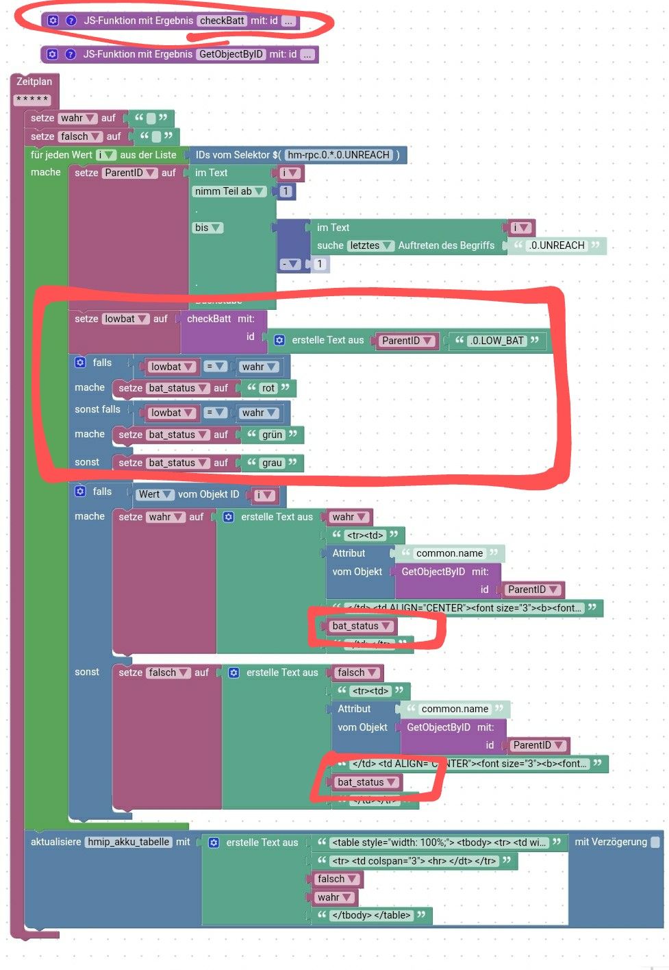

                                      paul53 @David G. last edited by paul53
                                      @david-g sagte:
                                      Wenn ich mir das Blockly so ansehe, dann eher 3:
                                      @david-g sagte in VORLAGE: Batterieüberwachung HomematicIP mit Blockly:
                                      Die HTML-Geschichten muss ich komplett Dir überlassen, denn damit kenne ich mich gar nicht aus.
                                      Eine JS-Funktion checkBatt(id) mit Ergebnis könnte so aussehen
                                      if(existsState(id)) return getState(id).val; // false / true
                                      return -1
                                      Prinzip der Auswertung:
                                      David G. 2 Replies Last reply Reply Quote 1
                                      • David G.
                                        Danke, werde ich morgen einbauen.
                                        Hoffe die Kids lassen es zu.
                                        Im Moment sind die nicht so ausgelastet (Hoffentlich macht der Kindergarten bald wieder auf....).
                                        • David G.
                                          Die Auswertung packe ich dann "einfach" mit in die Schleife rein, unter das erste "Falls" (nur eben mit getauschten Selektor im oberen Bereich)?
                                            @david-g sagte: Die Auswertung packe ich dann "einfach" mit in die Schleife rein, unter das erste "Falls" (nur eben mit getauschten Selektor im oberen Bereich)?
                                            Ja, so sehe ich das.
