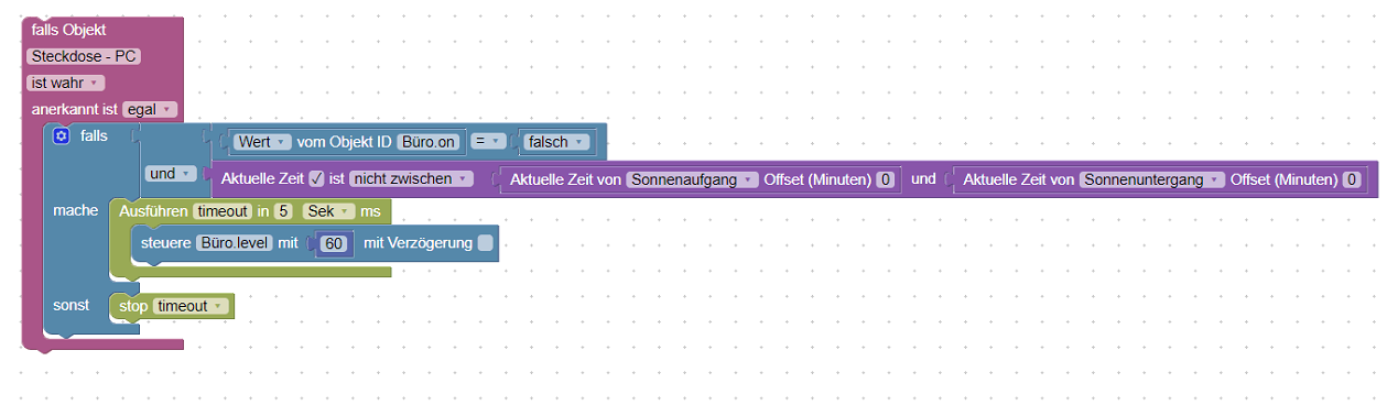

      Hallo, ich beschäftige mich erst seit ein paar Tagen mit ioBroker und hätte jetzt eine kleine Frage zu einem Blockly-Skript.
      Es funktioniert soweit, auch wenn es wahrscheinlich eleganter zu lösen wären.
      Das Problem was allerdings natürlich jetzt auftritt ist, das ich in der angegebenen Zeitspanne das Licht nicht ausschalten kann, da das Skript das Licht immer wieder anschaltet, solange der PC an ist.
      Die Frage ist jetzt, ist es möglich, das Skript so zu gestalten, das dieses nur einmal ausgeführt wird, sobald die Steckdose angeschaltet wird? Sprich es soll nicht nur einmal am Tag ausgeführt werden, sondern nur einmal pro angeschalteter Steckdose. Kurz gesagt, wenn es durch die Steckdose einmal eingeschaltet wurde, kann man es auch wieder ausschalten. Allerdings soll es nach einem erneuten Einschalten der Steckdose wieder mit eingeschaltet werden.
      Falls das Skript nicht ganz klar sein sollte:
      Wenn die PC-Steckdose angeht, soll, wenn das Licht aus und es zw. Sonnenuntergang und -aufgang ist, das Licht mit einer Helligkeit von 60% angeschaltet werden. Der Timeout soll dafür da sein, das das Skript nicht ständig das Licht anstößt. So kann zu mindestens noch die Helligkeit nachgeregelt werden, ohne das das Skript es ständig wieder auf 60% stellt.
      Wie bereits erwähnt, bin ich hier noch in unbekannte Gefilden unterwegs und möglicherweise denke ich mal wieder zu kompliziert, da es mit Sicherheit auch einfacher geht, aber irgendwo muss man ja mal anfangen :).
      Vielen Dank aber trotzdem schonmal im Voraus.

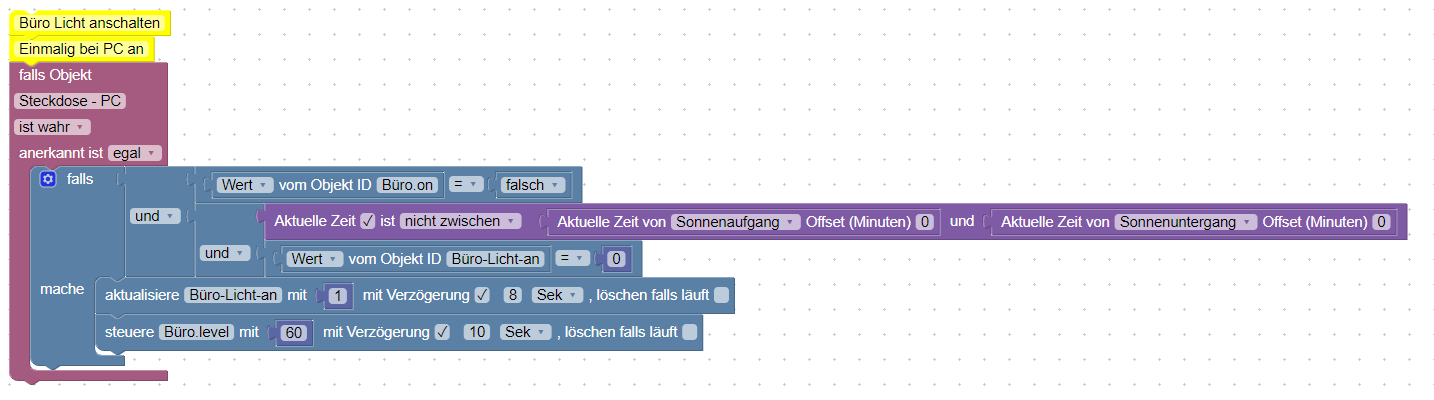

            Nach etlichen Stunden habe ich die Lösung gefunden und diese ist eigentlich auch ziemlich einfach:
            Es wird jetzt zusätzlich überprüft, ob der (selbst erstellte) DP "Büro-Licht-an" auf 0 steht. Wenn das der Fall ist, wird das Licht eingeschaltet und "Büro-Licht-an" bekommt den Wert 1. Somit kann das Licht nicht mehr eingeschaltet werden, da die Bedingung "Büro-Licht-an" auf 0 nicht mehr gegeben ist.
            Diese wird mit dem Ausschalten der Steckdose wieder auf 0 zurückgesetzt.
