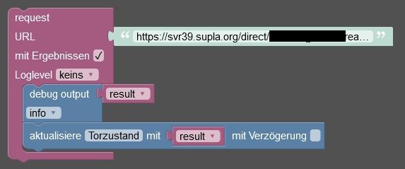

      Ich komme nicht weiter. Folgendes habe ich zum Ziel:
      • per webrequest hole ich die Zustandsdaten im json Format meines Torantriebes ab: klappt
      {"connected":true,"hi":true}
      • jetzt möchte ich die zwei Variablen in zwei Datenpunkte schreiben. Das bekomme ich nicht hin. Ich erhalte immer nur die ganze Zeile im State
      • den Datenpunkt schreibe ich aus einem blockly script via result
      • muss ich result jetzt noch irgendwie parsen?
      Ich komm einfach nicht weiter momentan. Leider habe ich von javascript usw. fast keine Ahnung.
      Homoran Gargano paul53 3 Replies Last reply Reply Quote 0
        Homoran Global Moderator Administrators @LukyLuke last edited by
        @LukyLuke sagte in webseite auslesen und in Datenpunkte darstellen json:
        das macht dein Blockly ja auch so 😉
        wenn du zwei States mit je einem Inhalt haben willst, ja!
        dann versuch mal mal den Block "Attribut von" o.ä.

              Habt Ihr zugriff auf Blockly?
              dann macht doch bitte einen Screenshot von dem entsprechenden Baustein.
              Auf dem Tablet geht das leider nicht 😞

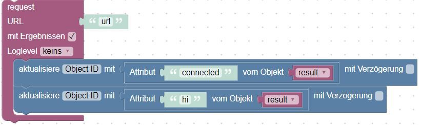

                              • LukyLuke
                                LukyLuke @paul53 last edited by
                                @bahnuhr
                                @Gargano
                                @Homoran
                                Danke, das klappt so. Ich habe die Datenpunkte TorConnected und TorHi angelegt und dann das blockly von Paul53 übernommen. Die Zustände werden jetzt korrekt angezeigt.
                                Hoffentlich versteh ich irgendwann wie man sowas als script richtig erstellt.
                                Fall gelöst.
                                Nochmals vielen Dank!!
                                paul53 Gargano 2 Replies Last reply Reply Quote 0

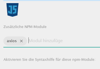

                                      @LukyLuke Hier mal das Script zum Anschauen und evtl. Ausprobieren. Liest jede Minute den Zustand des Tores ein und speichert den Zustand in '0_userdata.0.Tor.Connected' und '0_userdata.0.Tor.Hi'
                                      Vorher das npm Module axios in de JS Instanz eintragen
