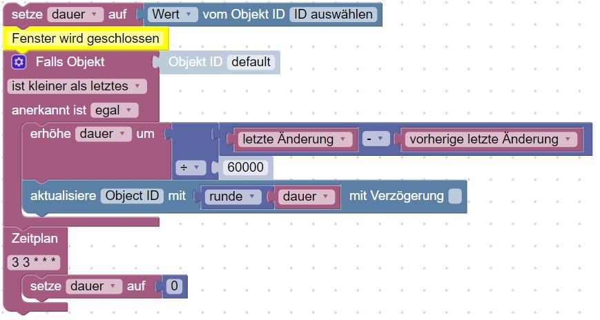

      ich würde mir gerne eine Übersicht basteln, bei der ich sehen kann wie lange an diesem Tag die einzelnen Fenster geöffnet waren.
      Habe mal hier nach etwas ähnlichem gesucht, aber nicht gefunden.
      Hat vielleicht jemand so etwas im Einsatz, das ich eine Vorlage hätte.
      Ich schaffe es zwar inzwischen Skripte zu ändern bzw. erweitern , aber komplett neu erstellen ist bei meinem Kenntnisstand schwierig.
      Danke & Grüße
      Stefan
        paul53 @StefanW last edited by paul53
        @StefanW
        Der Datenpunkt wird bei jedem Schließen des Fensters aktualisiert und erhält die Öffnungsdauer in Minuten:
          StefanW @paul53 last edited by
          vielen Dank, damit bekomme ich es hoffentlich hin ☺
