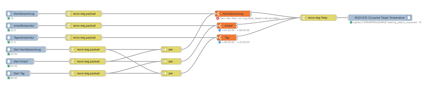

      Vielleicht kann mir jemand auf die Sprünge helfen. Ich habe ein Problem mit Within-Time-Switch Node aus node-red-contrib-sun-position: der Node bietet die Möglichkeit, Start- und Stopp-Zeiten aus msg.Topics zu setzen. Ich will damit die Zeiten zum Steuern einer Heizung über meine VIS flexibel angeben können. Hier der Flow:

      Beim ersten Deploy tut das auch so, wenn ich aber die Inputs ändere, wirft besagter Node einen Fehler:
      Habt ihr eine Idee, wo der Fehler zu suchen ist? Vielen Dank schon mal im Voraus!

        Hat sich erledigt, es müssen natürlich alle Inputs mit Join zusammengefasst werden, dann natürlich die Anzahl der Messages auf 3 setzen.
