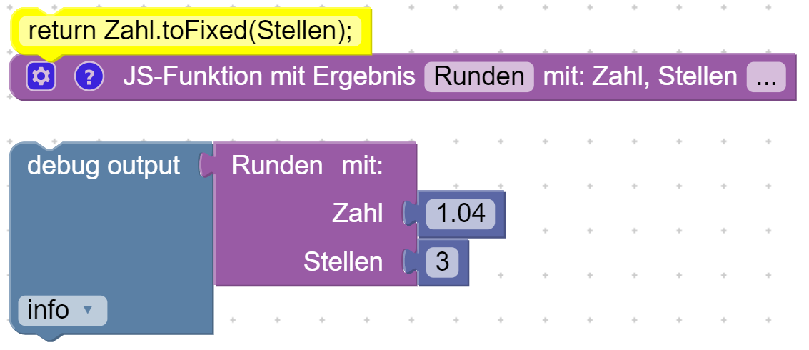

      es gibt ja im Blockly das runden:
      Funktioniert auch wunderbar, wenn aber nach der ersten Kommastelle eine 0 steht, dann kommt nur noch "1" statt "1.0".
      Gibts eine andere möglichkeit zum Runden und zwar so, dass bei "1.04" auch "1.0" ausgegeben wird?
      Danke im Voraus.
        fastfoot @nik82 last edited by
        @nik82 sagte in Bockly runden auf 1 Kommastelle, auch bei 0:
        Danke im Voraus.
        Das geht mit einer JS-Funktion

        nik82 1 Reply Last reply Reply Quote 2
        • nik82
          nik82 Most Active @fastfoot last edited by
          Funktioniert, vielen Dank für die schnelle Info👍
            paul53 @nik82 last edited by
            @nik82 sagte:
            Funktioniert
            Das Ergebnis ist aber ein String - keine Zahl.
