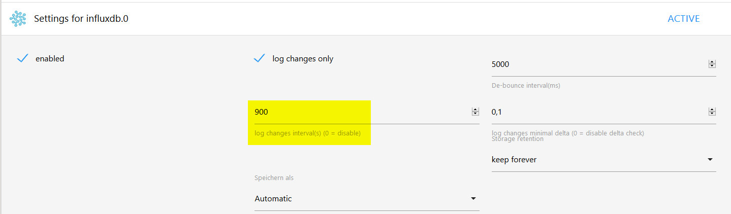

                        Michi_Pi @silent_bob last edited by
                        @silent_bob ich denke was du suchst ist diese Einstellung hier
                        wenn hier 0 steht werden nur Änderungen aufgezeichnet. Wenn du aber zudem, trotz gleichen Wert, alle paar Minuten einen Wert aufzeichnen willst, kannst du hier den Zeitraum festlegen.
                          silent_bob @Michi_Pi last edited by
                          @michi_pi exakt das wars. Bin alle Settings durch , im Adapter etc, aber an das Influx Modul habe ich nicht gedacht. Vielen Dank
