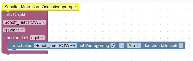

      Ich möchte gerne eine Brauchwasser Zirkulationspumpe ansteuern. Unter folgenden Bedingungen:
      Pumpe soll mit Vis oder Alexa gestartet werden -> funktioniert
      Pumpe soll nach 5 Minuten wieder abschalten -> funktioniert
      Danach soll eine 2 Stündige Verzögerung laufen der ein wiederholtes Einschalten über Alexa oder Vis verhindert -> Klappt nicht.

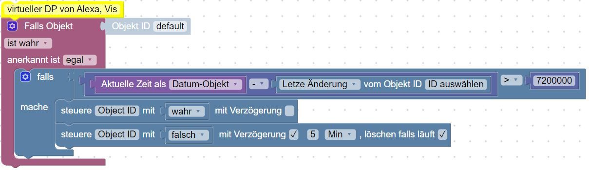

        Das funktioniert richtig nur, wenn per Alexa oder Vis eine eigener, virtueller Datenpunkt geschaltet wird, der wiederum über eine Wiedereinschaltsperre die Pumpe schaltet. Etwa so:
        Wird der Pumpen-Aktor direkt von Alexa oder Vis gesteuert, lässt sich ein kurzes Einschalten des Aktors nicht vermeiden, wobei die Pumpe aufgrund der Trägheit nicht anläuft.

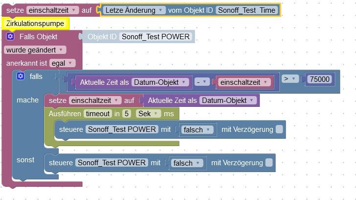

          Danke, das ist eine große Hilfe. Meine Blockly Lernkurve ist leider noch etwas holprig...ich bitte das zu entschuldigen.
          Ich habe das zweite Skript mal eins zu eins übernommen. Als Objekt ID ist der Schalter der Pumpe direkt übernommen.
          Allerdings schaltet die Pumpe sofort wieder aus.
          Für mich ist folgendes noch unverständlich: Aus welcher Quelle soll die Variable "einschaltzeit" erzeugt werden? Über den Schaltzustand macht das mMn. keinen Sinn. Also wäre doch der aktuelle Zeitstempel des Sonoff besser geeignet?
          Die Aktuelle Zeit ist ja auch als Datumsobjekt definiert. Oder liege ich da falsch?
          Danke & Gruß
          Ciwa
            paul53 @Ciwa last edited by paul53
            @Ciwa sagte:
            Dann sind nach dem letzten Einschalten noch keine 2 Std. + 5 Minuten vergangen. Die Variable einschaltzeit sollte bei Skriptstart mit "Letzte Änderung" von "Sonoff_Test POWER" initialisiert werden.
            Bei dem Vergleichswert fehlt eine 0 (7500000 ms = 125 min). Sollte die Pumpe nicht 5 Minuten laufen ?

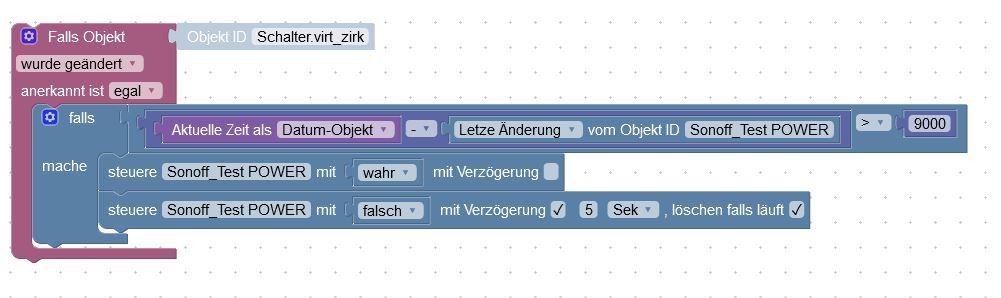

              Ich habe jetzt noch mal Lösung 1 mit virtuellem Datenpunkt (Schalter) angelegt. Das ist denke ich die elegantere Lösung und funktioniert sehr gut. Darauf baue ich auf.
              Vielen Dank für die Hilfe.

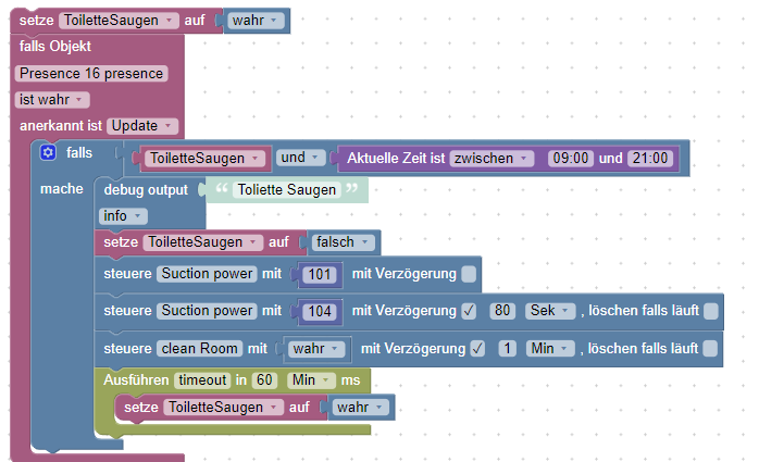

                ich verwende für Verzögerungen bzw das Blocken von aktionen für einen Zeitraum gerne Variablen.
                Hier ein Beispiel:
                Ich habe einen Saugroboter der das Bad saugen soll, nachdem meine Katze auf Toilette war (wegen Katzenstreu). Hier habe ich einen Bewegungssensor. Weil ich aber 2 Katzen habe und der Sauroboter nicht den ganzen Tag dauernd saugen soll, soll er höchstens einmal pro stunde saugen. Schau einfach auf die Variable ToiletteSaugen. SuctionPower ist die Saugleistung. Hier soll er mit geminderter Saugleistung zum bad fahren und dann die volle Saugleistung schalten.
                Hier mein Script:
                Deine Lösung ist natürlich auch super 🙂
                Liebe Grüße
                Daniel
