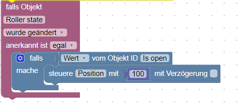

            mane444 @devnull last edited by
            @devnull
            Hallo, ich hab shelly 2.5 und den Schelly Adapter. An der Terrassentür einen Zigbee Fensterkontakt. Wenn das Fenster geöffnet ist und ein Befehl für den Rollo kommt wird der oben blockiert oder nach oben gefahren. Das klappt auch mit den angeschlossenen Hardwaretastern.
            Sollte doch in etwa das sein was du brauchst.
