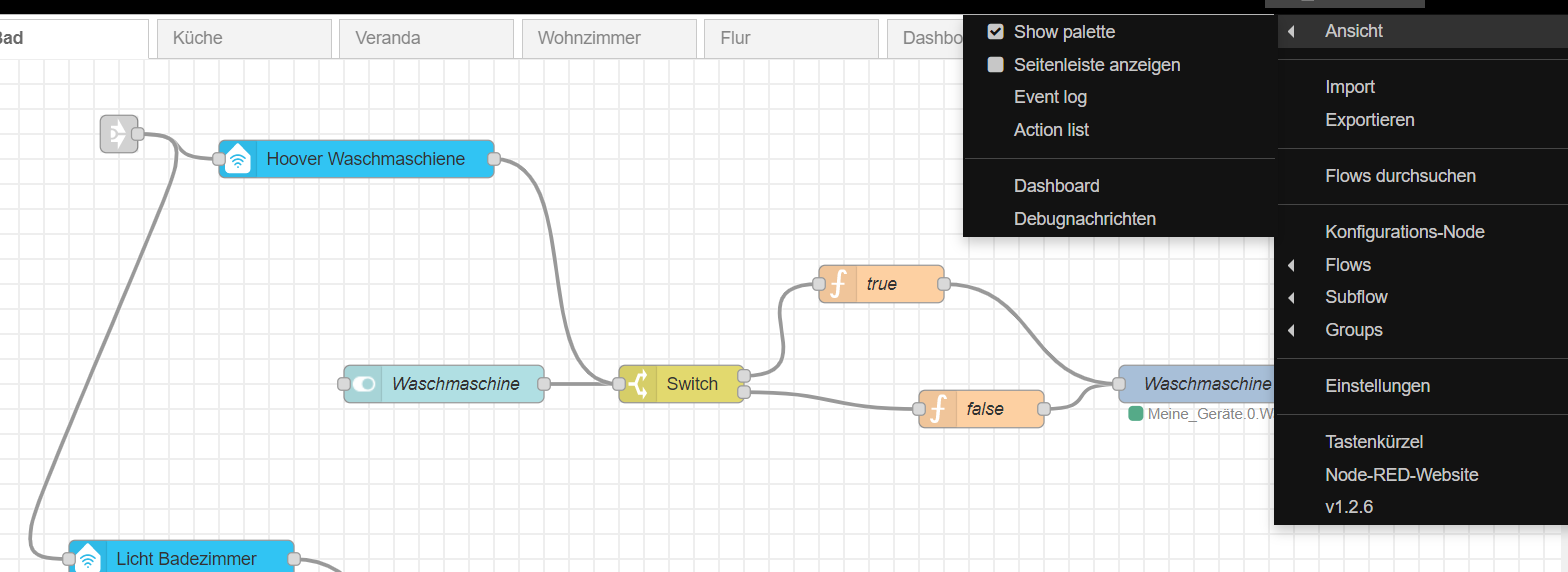

      Hallo Freunde ich wollte mal wieder schauen und die Palletten aktualisieren.Diese sind nicht mehr da wurden die eingespart. (lach) wie kann ich diese aufrufen.

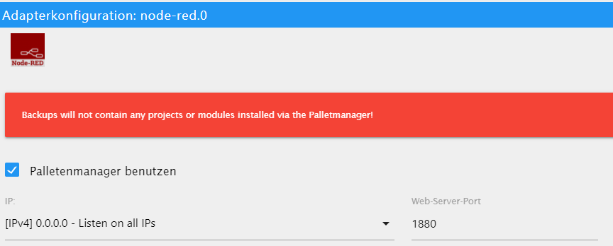

            @ostseereiter Inzwischen kann man doch in den Adaptereinstellungen den Haken wieder setzen, dass der Palettenmanager genutzt werden kann?screen.png

              -cs- @mickym last edited by -cs-
              @mickym
              Ja, sorry, ich ging davon aus, das dies bekannt sei.
              Nur muss man sich dann bei einem Backup selber um die Pakete kümmern, deshalb ja auch der Hinweis wie auf Deinem Bild zu sehen.
              Die Erklärung dazu liefert ja Apollon77 auf Github.

                • mickym
                  mickym Most Active @ostseereiter last edited by mickym
                  @ostseereiter Nun mit dem Backup war ja vorher nicht anders und das finde ich jetzt nicht so tragisch, weil node-red ja mit dem Palettenmanager Dir dann anbietet, welche Module nachinstalliert werden müssen. Der Flow an sich bleibt ja erhalten.
                  Wenn Du den Haken raus machst - also ohne Palettenmanager arbeitest - dann musst Du die zusätzlichen Module da manuell eintragen. Dafür sind sie dann im Backup enthalten. Hab ich ehrlich gesagt nicht probiert, da für mich der Palettenmanager benutzerfreundlicher ist und mich auf Updates aufmerksam macht und auch die Suchfunktion für mich komfortabler ist.
