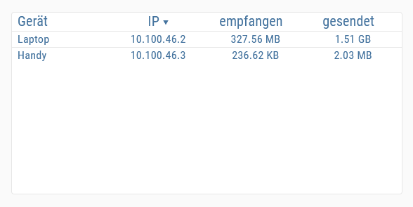

      Im Linux-Control Adapter legt ihr dann wie oben folgenden Punkt an, Wichtig Typ muss Zeichenkette sein:
      Die Client Infos werden als JSON String im Datenpunkt abgelegt.
      Diesen kann man dann z.B. mit dem Table Widget des Material Design Adapters verarbeiten und im VIS anzeigen:
      Evtl. kann es ja der ein oder andere gebrauchen oder hat Verbesserungsvorschläge.
