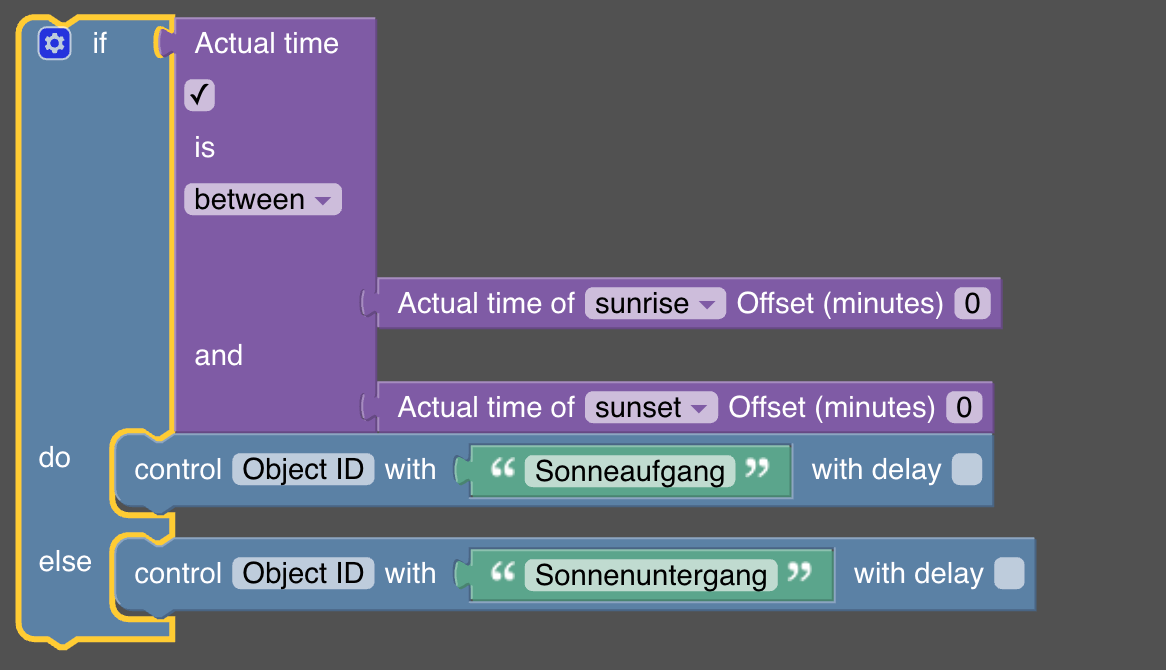

            @bergjet Der einfachste Weg: Mach Dir ein kleines Blockly:
            Da wo object id steht muss "sonnenaufgang-sonnenuntergang" hin
            Dieses Skript läuft dann automatisch bei jedem Start des JS Adapters - also auch beim Start des ioBroker, und das Anpassen des DP trigger dann dein Skript.

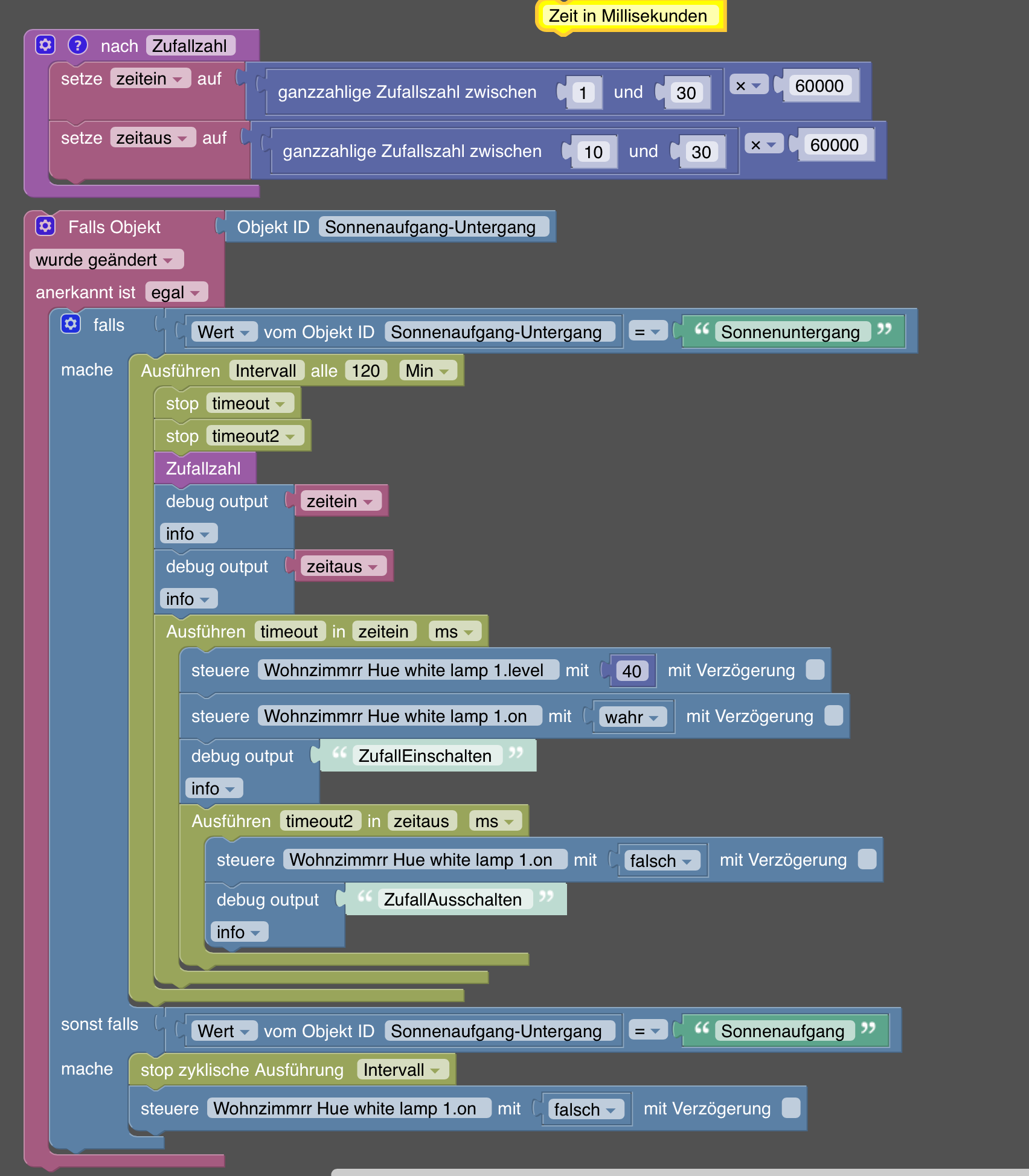

                  Ich verstehe das so. Wenn der ioBroker startet läuft das Blockly an. Dann erfolgt die Überprüfung:
                  Ist die Zeit zwischen Sonnenaufgang und Sonnenuntergang, wird der Datenpunkt "Sonnenaufgang-Untergang" mit Sonnenaufgang aktualisiert, sonst mit Sonnenuntergang.

                    @bergjet Exakt.
                    Jetzt gibt es 2 Fälle zu beachten:
                    Wenn der DP mit dem gleichen Text aktualisiert wird wie da jetzt schon drin steht, dann macht dein Licht Skript nichts - muss es aber auch nicht. Die Aktion ist ja schon vor dem Abschalten des ioBroker gelaufen.
                    Ist der Text anders dann wird die jeweils gültige Aktion ausgelöst.
                    A.

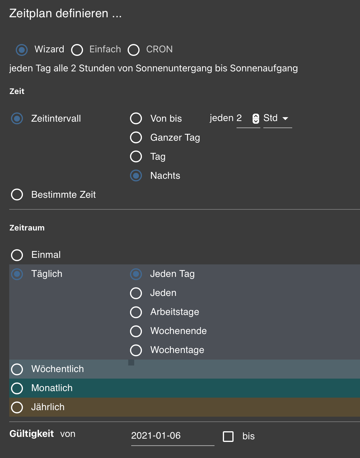

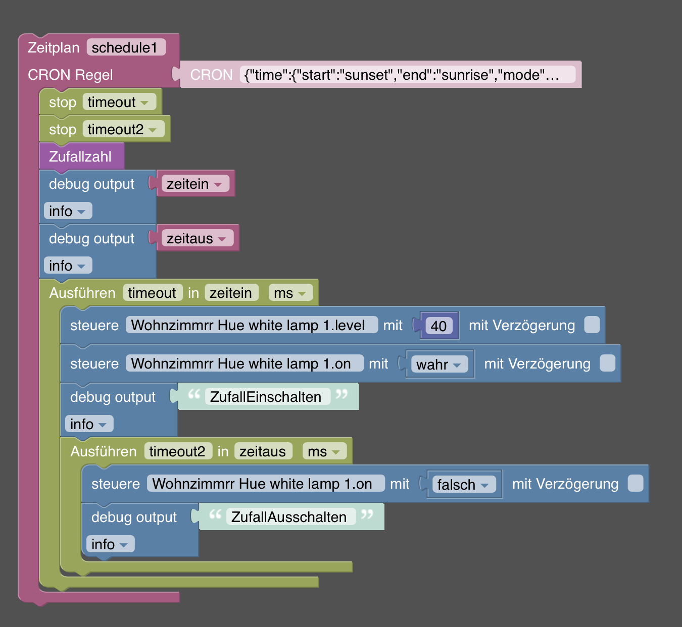

                        @Asgothian Gibt es eine Erklärung, weshalb dieses Blockly nicht startet?
                        Es sollte alle 2 Stunden von Sonnenuntergang bis Sonnenaufgang laufen.
