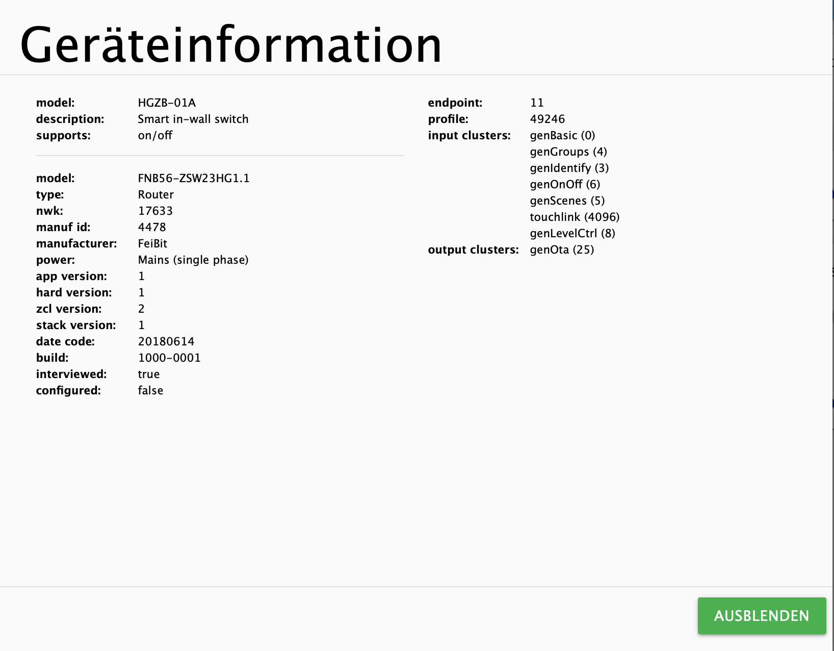

      Hier die Daten, die ich von dem Aktor bekomme:
      a5189ae5-001e-4ef2-90f8-d6b8b09970ca-Bildschirmfoto 2021-01-06 um 08.42.54.png

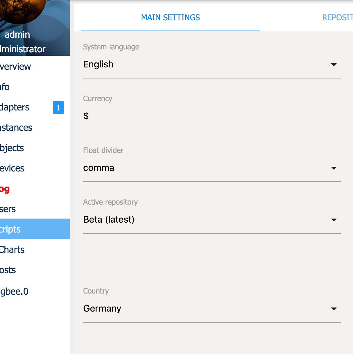

            Am einfachsten geht es wenn du in der Konfiguration des ioBroker temporär das Standard-Repository von "stable" auf "latest" umstellst. Dann werden Dir neuere Versionen der Adapter angeboten.
            Nach der Installation kannst du wieder zurück stellen.
            A.
              Maatjes @Asgothian last edited by
              @Asgothian sorry... und wie geht das? Ich habe hier unter den Einstellungen die Reiter „Haupteinstellungen“, „Verwahrungsorte“ (wo „Stable (default)“ und „Beta (latest)“ steht), „zertifikate“, „lets encrypt ssl“, „standard acl“
              • Asgothian
                Asgothian Developer @Maatjes last edited by
                An dieser Stelle kannst du das umstellen.
                A.
                  @Asgothian Alles klar, es hat geklappt. Nun sehe ich den Aktor auch wie alle anderen Geräte in den Objekten.
