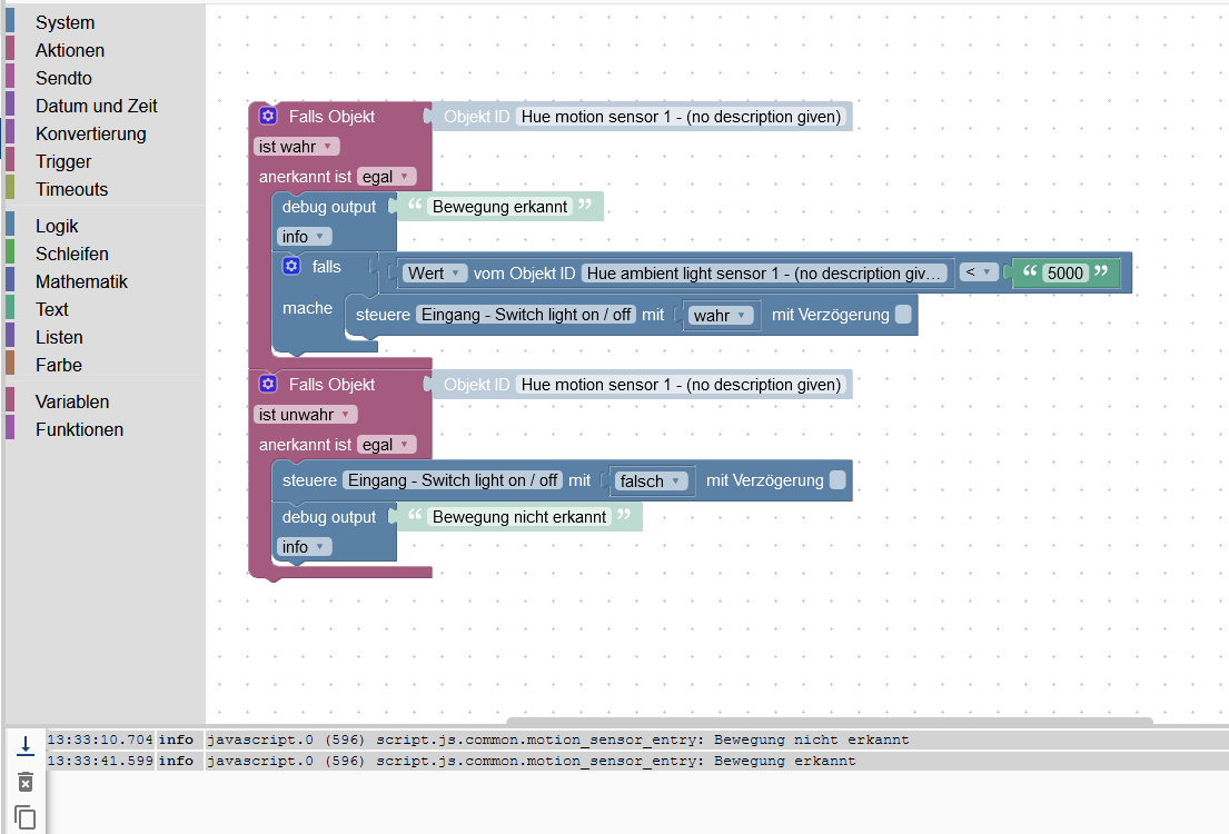

      ich bin ganz frisch von FHEM auf ioBroker umgestiegen.
      Nachdem ich meine HUE Bridge mit dem Extended Adapter eingebunden habe, kann ich alle Geräte ohne Probleme ansteuern und auslesen. Die Skripte funktionieren auch ohne Probleme (Blockly oder JS), jedoch habe ich feststellen müssen, dass die Lampe bei Bewegung manchmal direkt eingeschalten wird und manchmal nach ein paar Sekunden..
      Pollingintervalle und andere Adapter habe ich bereits ohne Erfolg ausprobiert.
      Ich hoffe, dass mir jemand weiterhelfen kann und Bedanke mich bereits im Vorraus 🙂

          im Debug kann ich feststellen, dass er zwar Bewegung erkennt, allerdings sehr unregelmäßig..

            @J3ff3 Dein Problem liegt an der Arbeitsweise des Hue Extended adapter.
            Dieser fragt in regelmässigen Abständen die API der Hue Bridge ab. Das Pollang-Intervall kannst du einstellen - damit solltest du die Folgenden Situationen nachstellen können:
            Fall 1 - Bewegung wird nicht erkannt
            t=0: Polling
            t=0.00001: BWM erkennt Bewegung
            t=n : BWM erkennt keine Bewegung mehr
            t= Polling Intervall: Polling.
            Fall 2: Bewegung wird um (Polling Intervall -n Sekunden verzögert)
            t=0: Polling
            t=n: BWM erkennt Bewegung
            t=m : BWM erkennt keine Bewegung mehr
            Fall 3: Bewegung wird schnell erkannt
            t=0: Polling
            t=Polling Intervall - 1 : BWM erkennt keine Bewegung mehr
            Die Kombination von Polling und BWM funktioniert meiner Meinung nach nur dann stabil wenn das Polling Intervall auf 1s oder kleiner gestellt ist. Sofern ich das alles recht erinnere mag die Hue Bridge ein so schnelles Polling aber nicht.
            Das Wechseln auf einen anderen Adapter wir nichts bringen - die Begrenzung auf Polling ist auf Seiten der Hue Bridge definiert.
            Du musst um davon weg zu kommen auf Deconz (ioBroker.deconz) oder den Zigbee Stick (ioBroker.Zigbee) wechseln. Es kann sein das auch ein Umstieg auf die Sonoff Zigbee bridge helfen kann (iobroker.Sonoff) - allerdings weiss ich nicht ob die Philips BWM an der Sonoff Bridge arbeiten.
            A.
