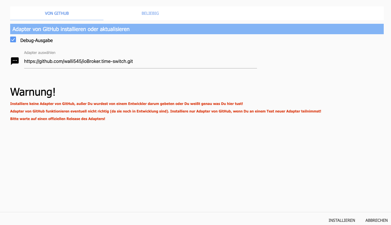

            @OstfrieseUnterwegs Hi, danke erst einmal für die Antwort - alle Beispiele, die ich bis jetzt gesehen habe, beziehen sich auf EINE Einschalt- bzw. Ausschaltzeit - da blockly ich mich ja zu tode 😉 In JS selber bin ich nicht so fit
            • ch90045
              ch90045 @FredF last edited by
              @FredF Wie installiere ich den .... klappt nicht so, wie ich mir das denke ....
              Aber passieren tut nichts 😞
              Homoran E FredF 3 Replies Last reply Reply Quote 0
                Homoran Global Moderator Administrators @ch90045 last edited by
                @ch90045 sagte in FHEM hat WEEKDAYS, was hat IOBROKER?:
                stnd der in der pulldowan Liste?
                wenn nicht bitte auf den nächsten Reiter - "beliebig"

                      • E
                        ente34 @ch90045 last edited by
                        @ch90045
                        Übrigens war ich (auch?) zu dämlich, den adapter von github zu installieren.
                        Ich musste noch die Kommandozeile bemühen, um eine Instanz zu erzeugen.
                        pi@raspi-iobroker:~ $ iobroker add  time-switch
                        Adapter "system.adapter.vis.0" restarted.
                        host.raspi-iobroker create instance time-switch
                        host.raspi-iobroker object system.adapter.time-switch.0.sigKill created
                        host.raspi-iobroker object system.adapter.time-switch.0.eventLoopLag created
                        host.raspi-iobroker object system.adapter.time-switch.0.outputCount created
                        host.raspi-iobroker object system.adapter.time-switch.0.inputCount created
                        host.raspi-iobroker object system.adapter.time-switch.0.uptime created
                        host.raspi-iobroker object system.adapter.time-switch.0.memRss created
                        host.raspi-iobroker object system.adapter.time-switch.0.memHeapTotal created
                        host.raspi-iobroker object system.adapter.time-switch.0.memHeapUsed created
                        host.raspi-iobroker object system.adapter.time-switch.0.cputime created
                        host.raspi-iobroker object system.adapter.time-switch.0.cpu created
                        host.raspi-iobroker object system.adapter.time-switch.0.compactMode created
                        host.raspi-iobroker object system.adapter.time-switch.0.connected created
                        host.raspi-iobroker object system.adapter.time-switch.0.alive created
                        host.raspi-iobroker object system.adapter.time-switch.0 created
                        ch90045 Homoran 2 Replies Last reply Reply Quote 0

                              Homoran Global Moderator Administrators @ente34 last edited by
                              @ente34 sagte in FHEM hat WEEKDAYS, was hat IOBROKER?:
                              Nach einer Installation von Github muss immer noch eine Instanz manuell erstellt werden.
                              Eine Adapterinstallation ist keine Instanziierung!
                              https://www.iobroker.net/#de/documentation/tutorial/adapter.md
                              nichts gegen IOB - aber das macht FHEM schon ganz smart.
                              und trotzdem wechselst du 😂
                              ch90045 E 2 Replies Last reply Reply Quote 0

                                • FredF
                                  FredF Most Active Forum Testing @ch90045 last edited by
                                  Sorry, dachte im Thread zum Adapter ist geschrieben wie das geht... und vergaß das dieser Adapter noch nicht in der stable Repo ist...
                                  Du warst schon mal richtig beim installieren aus eigener url... hättest nur den Reiter beliebig wählen und diese url https://github.com/walli545/ioBroker.time-switch eintragen müssen. Anschließend in der Adapteransicht mit dem Plus Zeichen ganz rechts noch eine Instanz hinzufügen müssen.

                                          • E
                                            ente34 @Homoran last edited by
                                            @Homoran
                                            Danke für den Link. Ich habe es mir noch mal angeschaut.
                                            Bisher habe ich (selten) bestehende Adapter über Githup ge-upgraded. Eine komplette Neuinstallation von Github hatte ich noch nicht
