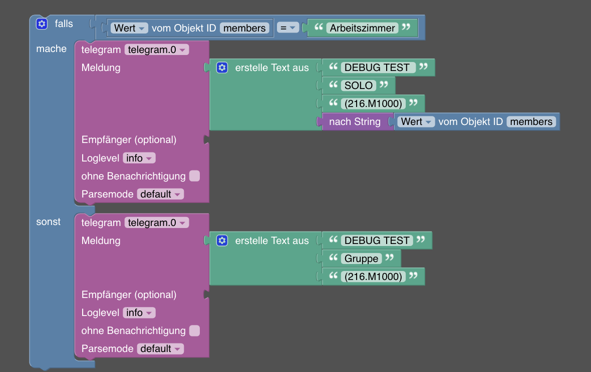

      Bin momentan wieder am rumbasteln von meinem SONOS System. Es geht darum, dass das System automatisch erkennen soll, wenn man "händisch" Musik hört. Den Skript von @paul53
      https://forum.iobroker.net/topic/24277/sonos-hue-hilfe-ideen-für-badezimmer-script
      habe ich zwar damals schon gesehen aber irgendwie funktioniert der bei mir nicht, weil der Adapter total wirre States reinbekommt. Ausserdem haut bei mir nicht einmal der state_simple hin, weil der stellenweise auch auf true "kleben"bleibt.
      Also habe ich damals als Workaround einen anderen Skript geschrieben. Der hauptsächlich darauf baut den State "memberschannel" abzufragen. Im Admin zeigt er an, dass mehrere Lautsprecher in der Gruppe sind, wenn ich das aber per Blockly abfrage kommt nur immer Single Player. Ist das bei euch auch so? Das müsste doch dann ein Bug sein, wenn er falsche Werte liefert oder?
      Hier mal zu Veranschaulichung:
      Bildschirmfoto 2021-01-06 um 13.13.05.png Bildschirmfoto 2021-01-06 um 13.13.25.png Bildschirmfoto 2021-01-06 um 13.13.37.png
