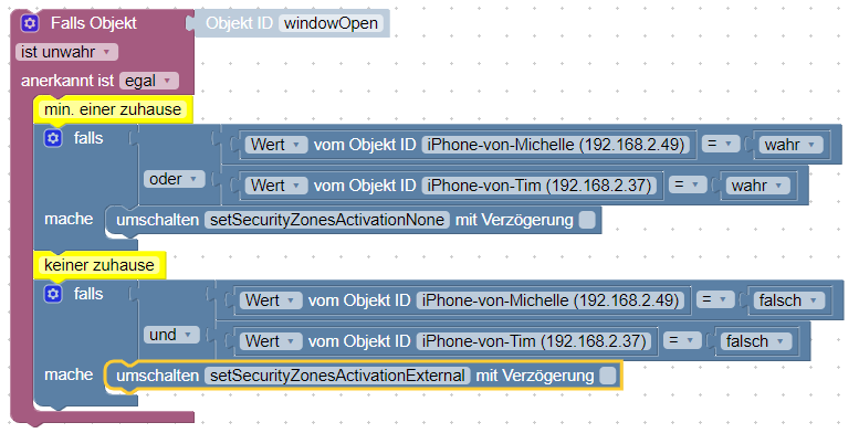

      ich möchte folgendes einrichten:
      Wenn > Frau und ich zuhause > dann >Homemactic Hüllschutz aus.
      und
      Wenn > Frau und ich NICHT zuhause > dann >Homemactic Hüllschutz AN.
      Das ganze soll über WLAN kontrolliert werden. Wenn beide Handys aus dem WLAN gehen soll der Schutz an gehen. Sobald sich eines anmeldet, soll der Schutz aus gehen.
      Folgendes dachte ich mir:

      Kann mir jemand helfen? Denn leider funktioniert das so überhaupt nicht 😞 (bin Neuling)

        Adnim @KingStylesDE last edited by Adnim
        @KingStylesDE
        Windowopen triggert das skript-> wenn fenster geschlossen wird dann läuft das skript= das muss auf die Datenpunkte der Anwesenheit der Handys. Wenn ihr geht oder kommt soll sich ja etwas ändern.

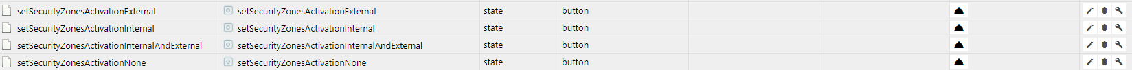

        Dann noch die Frage welchen Datenpunkt beschreibst du den mit dem Umschalten block? reagierst darauf in nem andren skript?
          KingStylesDE @Adnim last edited by
          @Adnim
          Hey, ich habe das script zusammen gestückelt aus anderen Scripten die ich online gefunden habe..
          Im endeffekt sollen die handys ja dauerhaft überwacht werden. Ich weiß aber einfach nicht wie ich es hin bekomme..
          Im umschalten block sind "buttons" zum aktivieren und deaktivieren vom Schutz ausgewählt.

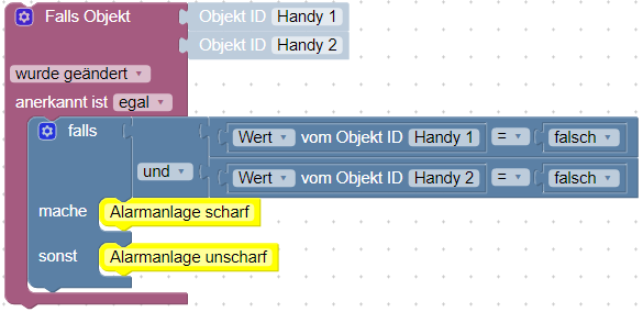

                @KingStylesDE Wie stellst du denn fest, dass die Handys zuhause sind? Mit Ping? Dann triggerst du einfach auf die Handys und prüfst anschließend ob beide weg sind -> Alarmanlage scharf. Also etwa so:
                Jeder Trigger reagiert nur bei einer Zustandsänderung oder Aktualisierung. In deinem Fall erst wenn das Fenster von 'offen' auf 'geschlossen' geht. Das kann also so nicht funktionieren.

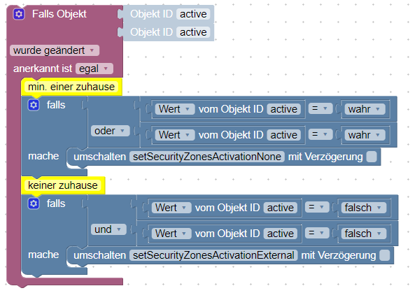

                    Sooooooo, habs geschafft!
                    Folgendermaßen funktioniert es jetzt:
                     <block type="on_ext" id="*ctj5(w8M#@^j=zB-ic=" x="-162" y="-437">
                       <value name="OID0">
                         <shadow type="field_oid" id="CE=xcG061g|xnoYnT8`;">
                           <field name="oid">tr-064.0.devices.iPhone-von-Michelle.active</field>
                       <value name="OID1">
                         <shadow type="field_oid" id="?CdM#|4^u0Zo*q.gp._u">
                           <field name="oid">tr-064.0.devices.iPhone-von-Tim.active</field>
                         <block type="comment" id="U[c]J,:u7fS7Nmh`QqWQ">
                           <field name="COMMENT">min. einer zuhause</field>
                             <block type="controls_if" id="_@z*T/e|S/KN!,KJn=LU">
                                 <block type="logic_operation" id="J()`x(SC,p.1Sif=:8r2" inline="false">
                                   <field name="OP">OR</field>
                                     <block type="logic_compare" id="Wl]-cig_2`lY5?T,vK|k">
                                       <field name="OP">EQ</field>
                                         <block type="get_value" id="*!wI%miKD6Y!,LjcLo|R">
                                           <field name="OID">tr-064.0.devices.iPhone-von-Michelle.active</field>
                                         <block type="logic_boolean" id="OtcaN2oI!v;=._D.+1mK">
                                     <block type="logic_compare" id="P}`JBjN3xcW:G+q`SpPl">
                                         <block type="get_value" id="lcJiDjY*!,[81k0A9S*%">
                                           <field name="OID">tr-064.0.devices.iPhone-von-Tim.active</field>
                                         <block type="logic_boolean" id="7,F}%3uG#Bi:uD%p]%}o">
                                 <block type="toggle" id=".{fU~v9wc1CYa!4@=,10">
                                   <field name="OID">hmip.0.homes.90b99794-1879-431e-ae00-b91ad72b1e5d.functionalHomes.securityAndAlarm.setSecurityZonesActivationNone</field>
                                 <block type="comment" id="[;z^HU/QD!oLJ+lt1EZe">
                                   <field name="COMMENT">keiner zuhause</field>
                                     <block type="controls_if" id="%U{[fwxDo~MPOY2evjWi">
                                         <block type="logic_operation" id="M/!Fb;Al{TdHcc7)]8rC" inline="false">
                                           <field name="OP">AND</field>
                                             <block type="logic_compare" id="}AXjNcs:X.I5[x*H1.#_">
                                                 <block type="get_value" id="dZMWFAufisYnnu1r[fAi">
                                                 <block type="logic_boolean" id="X?dcQE|f-?hzKUUlYH._">
                                             <block type="logic_compare" id="kz|`]FG0Xs-R1luj[y3f">
                                                 <block type="get_value" id="8d,!2v!c~eO4-f}=_L{/">
                                                 <block type="logic_boolean" id="cix193XtLTO(g_uvrl1J">
                                         <block type="toggle" id="kczM2c/0SW9eTQYlkrAs">
                                           <field name="OID">hmip.0.homes.90b99794-1879-431e-ae00-b91ad72b1e5d.functionalHomes.securityAndAlarm.setSecurityZonesActivationExternal</field>
                    Vielen Dank für die Hilfen! Sie haben zum Ziel geführt 🙂
                    PS: Um dem WLAN noch ein bisschen mehr zeit zum Verbinden zu geben habe ich die Meldeverzögerung vom Haustürsensor auf 30Sekunden gestellt.
                    LG Tim
                    • Dr. Bakterius
                      Dr. Bakterius Most Active @KingStylesDE last edited by
                      @KingStylesDE sagte in [Gelöst]Homematic IP Alarm mit An-und Abwesenheit steuern:
                      Schön wenn es jetzt funktioniert.
                      Wenn jetzt ein handy raus geht, deaktiviert sich der alarm. Er soll sich aber aktivieren wenn BEIDE raus sind.
                      Das verstehe ich aber nicht. Wenn beide nicht zuhause sind, soll sich die Anlage aktivieren und wenn einer nachhause kommt, deaktivieren. Oder habe ich das falsch verstanden und sie ist (auch) aktiv wenn ihr zuhause seid?
                      Übrigens verwendest du unnötigerweise zwei 'falls'-Blöcke. Es würde reichen einen (wie oben gezeigt) zu verwenden und die 'sonst'-Funktion zu verwenden. Ansonst arbeitet deine Lösung genau wie meine. Warum du da andere Ergebnisse erzielt hast ist mir ein Rätsel. Außerdem schaltest du den Datenpunkt um. Sollte der aus irgendeinem Grund mal falsch stehen, wird er dann immer falsch gesetzt.
