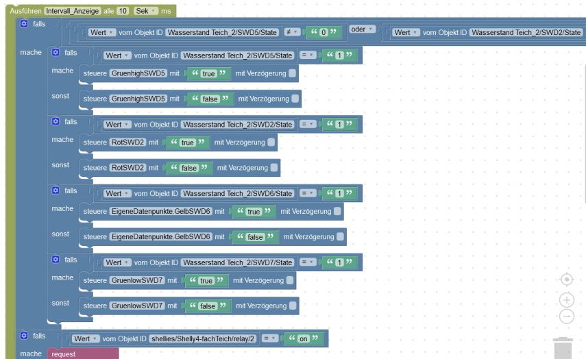

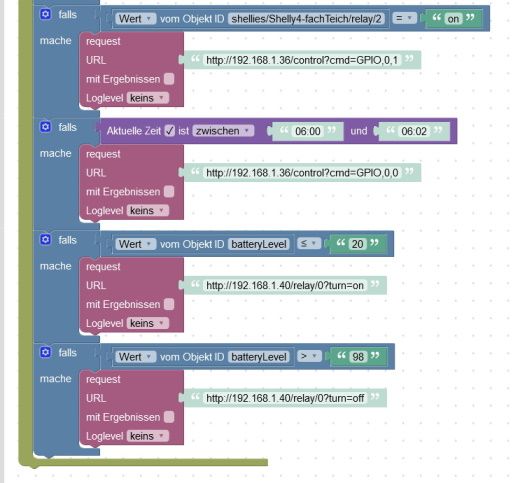

              @crunchip Ich glaube zwar wir reden aneinader vorbei, aber Bitteschön:
              Und wie gesagt, das Ganze als Javascript ist der txt Java01.
              Wobei ich den auch gerne hier direkt einstelle:

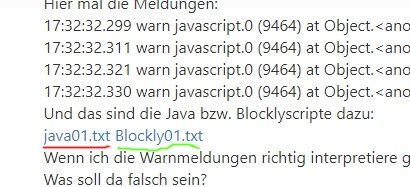

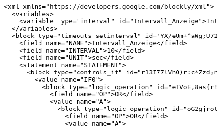

                nein, du liest/machst nicht was ich schreibe
                @DarkSoul sagte in Warnmeldung im Javascript/Blockly:
                und nein, das ist blockly code, siehe sreen aus deinem text
                du hast auf blockly exportieren geklickt und den Text kopiert, du solltest auf blockly/JS klicken, das wandelt das blockly in javascript um

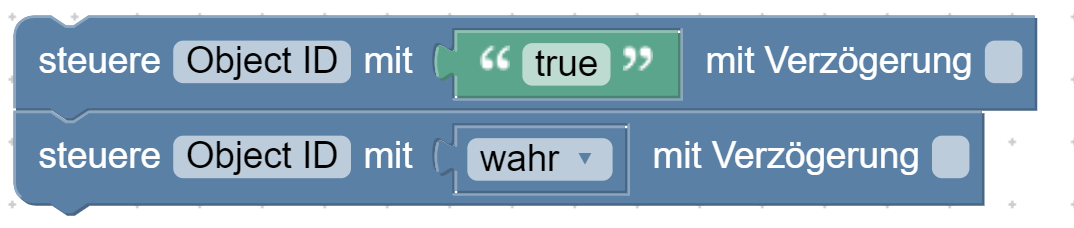

                  @DarkSoul Du benutzt im Steuere Teil jeweils Strings('true'). Anzunehmen ist dass du boolesche Werte verwenden musst, also so wie im zweiten Block

                    @crunchip sagte in Warnmeldung im Javascript/Blockly:
                    Äh das sind zwei txt Dateien!!! eine Java01.txt und eine Blockly01.txt

                      @fastfoot Ah, könnte sein, werde ich heute Nachmittag mal ausprobieren. Das grüne ist ja nur ein Textfeld.

                          @DarkSoul heute sehe ich das auch, gestern hat es mir das nicht angezeigt, auch wenn ich deine text Datei angeklickt hatte. Auch wenn ich von der .text Seite zum Thread zurückblättern wollte, ergab es einen Fehler der Seite, also scheinbar ein Browser/Cache Problem meiner seits gewesen, daher das durcheinander.
                          Fehler deines Blockly sind ja bereits genannt worden

                                  @Adnim Scheint funktioniert zu haben mit dem Logik Feld wahr/Falsch. Warnmeldungen sind weg.
