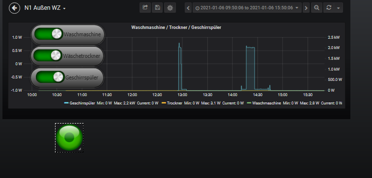

      Ich probiere gerade unsere Haushaltsgroßgeräte smart zu machen.
      Es geht um Waschmaschine, Trockner und Geschirrspüler.
      Ausgelesen werden die Stromwerte mittels Shelly-PM und dargestellt
      in vis.0 über influxdb mit Grafana.
      Über die drei übereinanderliegenden Schalter starte ich die Verbraucher.
      Wenn das jeweilige Programm durchgelaufen ist, wird eine Benachrichtigung
      über Alexa ausgegeben.
      Soweit alles gut.
      Sehr häufig laufen aber die Geräte in der Nacht und dann
      ist es störend wenn Tante A... anfängt zu erzählen.

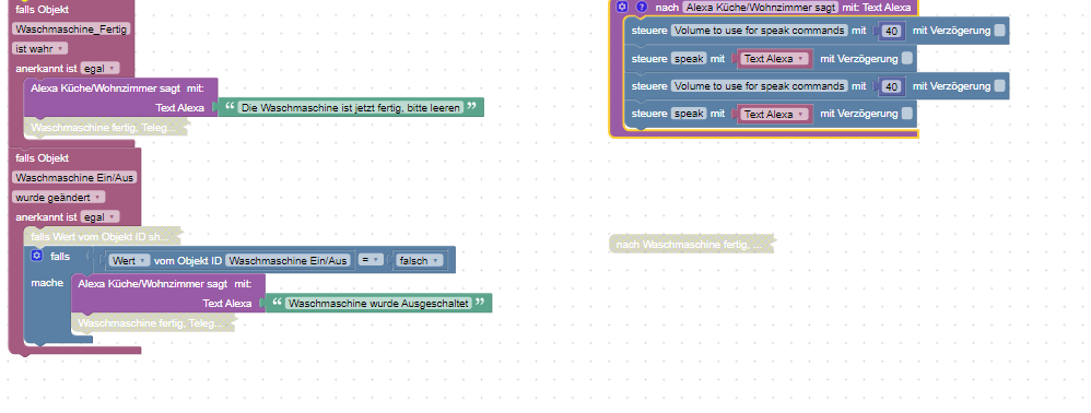

      Ich versuche jetzt testweise über den runden grünen Button die Benachrichtigung zu deaktivieren.
      Leider klappt das nicht, denn
      Die Benachrichtigung kann ich hier nicht über vis.0 deaktivieren.
      Würde es über einen eigenen Datenpunkt " Benachrichtigung_Ein" "Benachrichtigung_Aus" gehen?
      Wenn ja wo müsste ich den einbauen.
      Oder gibt es noch eine Andere Lösung

        @Altersrentner sagte in Wie kann ich Benachrichtigung ausschalten:
        du kannst z.b. einen DP erstellen, diesen per Vis schalten, im script entsprechend nach dem trigger in den false block,
        falls eigener DP =true
        benachrichtigung...
        oder du könntest anstatt deines DP, die Uhrzeit hinterlegen,
        z.b. Wert nicht zischen 20:00 und 6:00

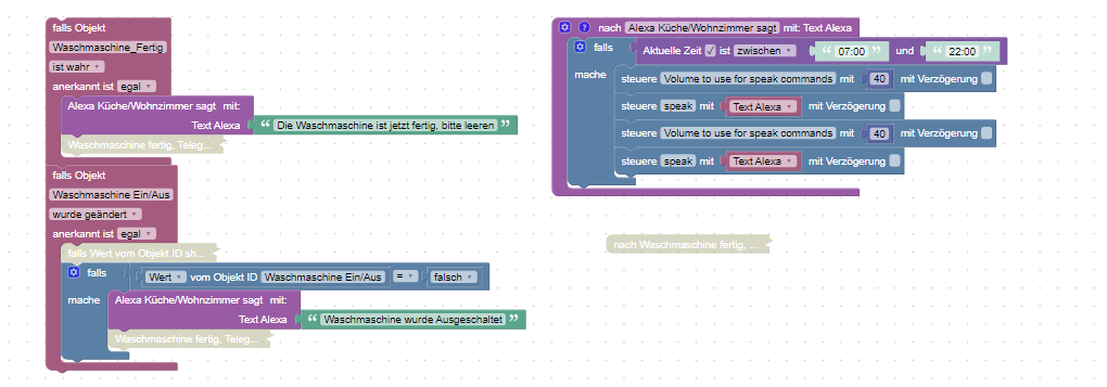

          Ich habe es jetzt so gelöst:
          ist das so OK? Verbraucher soll nur zwischen 07:00 und 22:00 Uhr eine Benachrichtigung ausgeben.
          Damit sollte der grüne Knopf unnötig sein

            ich hätte den falls aktuelle Zeit... nicht in die Funktion, sondern unterhalb des Triggers gepackt.
            die Funktion selbst, kannst du kürzen, indem du bei deinem Text 40; vorne dran stellst. Bedeutet, das nur diese Ausgabe mit Volume 40 ausgegeben wird
            Beispiel
            40; Die Waschmaschine ist jetzt fertig
            Somit entfallen deine steuere Volume...

              Dann entfällt ja auch der "falls mache" Block!
