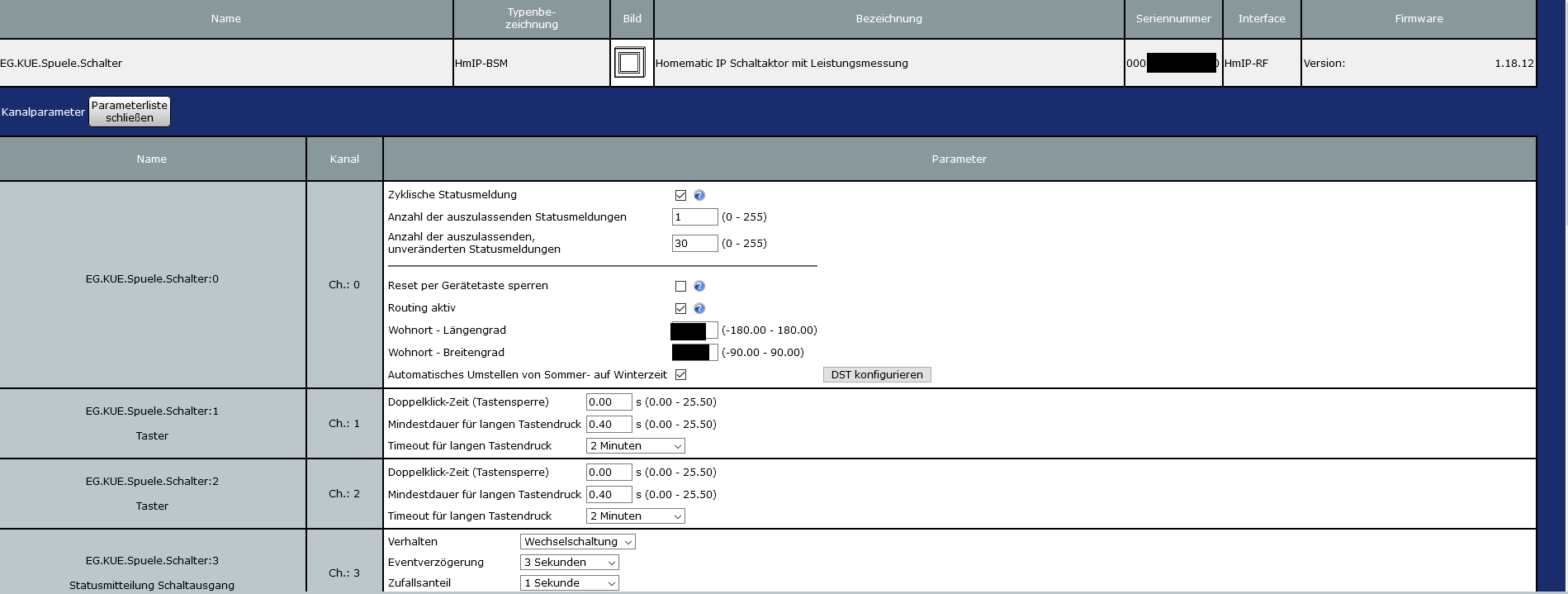

              Kannst du mir mal deine Geräte Einstellung des Schalters bitte zeigen. Hab den Verdacht das das mit den Statusmitteilungen irgendwie zusammen hängt.
                BoehserWolf @Scrounger last edited by
                @scrounger
                Das mit dem Zeitstempel habe ich mir tatsächlich nie näher angesehen da es problemlos so funktioniert. Kann sein, müsste ich bei Bedarf mal prüfen...
                Der Schalter ist in den Einstellungen ziemlich basic:

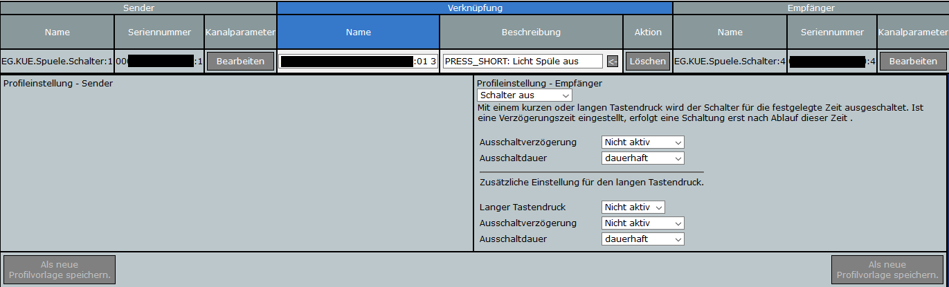

                130c03b8-e08d-4969-bc0b-7c6d79e33b45-grafik.png8f579109-d87e-4750-af33-1f663cf28280-grafik.png000cd8b5-4573-4565-a7ca-c0de99920ce6-grafik.png
                Und die zugehörigen Direktverknüpfungen. Wichtig ist hier im PRESS_SHORT den langen Tastendruck zu deaktivieren, da sonst das Licht ebenfalls bei PRESS_LONG mit reagiert.
                Licht aus:
                Licht an:
                Scrounger 1 Reply Last reply Reply Quote 1

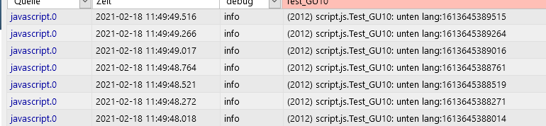

                  Verursacher gefunden 🙂
                  hatte bei mir Timeout für langen Tastendruck auf fd1ac7ab-5129-4ae7-a300-0d03b065421c-grafik.png
                  nach dem ich das geändert habe
                  kommt auch brav die wiederholende Meldung für PRESS_LONG:
                  Vielen Dank für deine Unterstützung, ohne wäre ich wohl nicht drauf gekommen 👍
