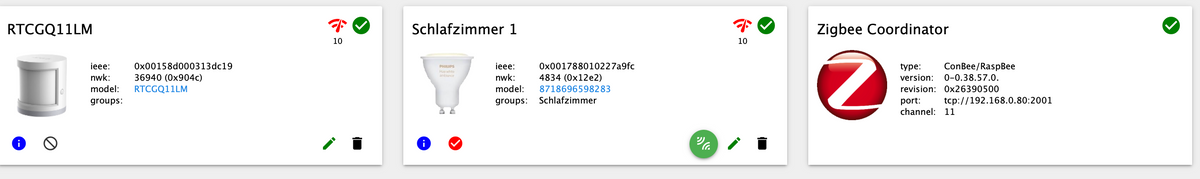

      Ich habe es geschafft den Rasbee via ser2net an den Zigbee Adapter weiterzuleiten. Leider findet man nicht viele informationen dazu im Netz.
      unter https://www2.htw-dresden.de/~wiki_sn/index.php/ZigBee/RaspBee habe ich gefunden das der Rasbee mit 38400 bit/s arbeitet.
      und kann somit problemlos mit ser2net netzwerkfähig gemacht werden.
      Damit der Rasbee läuft muss die Seriele Konsole am Raspi deaktiviert werden.

      im Zigbee Adapter muss der Rasbee nun mit tcp eingebunden werden.
      tcp://ip_des_raspberry:2001
      Ich konnte erfolgreich Geräte pairen und schalten. Für den USB Stick müsste es genauso funktionieren.
