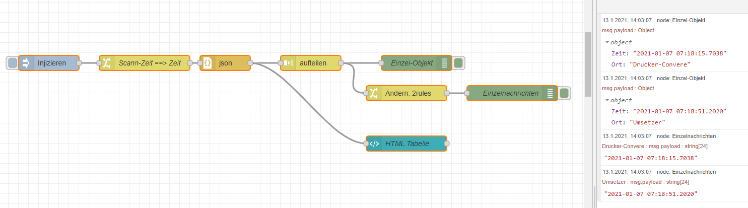

          In Anlehnung an das was @frankyboy73 geschrieben hat - hier mal ein paar Möglichkeiten.
          Deinen String habe ich mal bis auf den unspezifischen Ort in eine Inject Node gepackt da kannst dann selbst experimentieren:
          [	   {	       "Scann-Zeit":"2021-01-07 07:18:15.7038",	       "Ort":"Drucker-Convere"	   },	   {	       "Scann-Zeit":"2021-01-07 07:18:51.2020",	       "Ort":"Umsetzer"	   }	]
          1. Mit dem JSON-Parser Node - machst daraus ein Array - das kannst dann über Javascript ggf. schon in eine Tabelle umsetzen
          2. Über eine Split Node kannst Du das Array in einzelne Nachrichten aufteilen
          3. Bei Bedarf kannst Du dann die Nachricht auf einzelne Werte mit dem Druckernamen als Topic verwenden, wenn Du willst.
          Ich habe lediglich bei der HTML-Dastellung mit dem "-" zur Tabellengenerierung ein Problem - deshalb hab ich in dem JAVA Objekt über eine Change-Node Scann-Zeit in Zeit gewandelt. So sieht man gleich, wie man die Change-Node auch zur Stringmanipulation verwendet. 😉
          Zur Ausgabe als Tabelle habe ich dann das Array genommen und eine Template Node verwendet. Wie man das vom Array über den HTML Code in VIS überträgt weiss ich nicht - wobei das Auslesen von Arrays in HTML wahrscheinlich genauso funktioniert und Du das Array nur in einem Datenpunkt zwischenspeichern musst.
          Hier mal der Flow:

          Hier die grafische Darstellung:

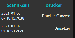

          Und hier die Darstellung als HTML Tabelle - hier im NodeRed Dashboard:
          Und zum Schluss noch der Code in der Template Node um zu sehen, wie man aus einem Java-Array so eine Tabelle generiert:
          <div class="main">
              <table id="t01">
              <tr><th width=150>Scann-Zeit</th><th  width=150>Drucker</th></tr>
               <tr ng-repeat="(key, y) in msg.payload">
              <td  align=left>{{y.Zeit}}</td><td align=right>{{y.Ort}}</td>
              </tr>
              </table>
          </div>

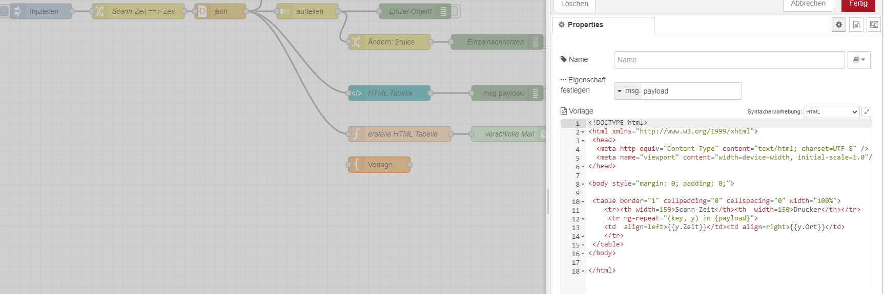

            Ich hab mal bisschen rumgespielt - und bin leider guter bzw. gar kein HTML Programmieren, aber ich hab was hinbekommen. 😉
            Leider hat es - analog zum UI Dashboard die Template Node zu nehmen NICHT funktioniert:
            Deshalb hab ich eine function Node gemacht - die den HTML Code erzeugt - aber das können HTML Programmierer sicher viel besser. Die übergibt dann den kompletten HTML Code an eine Mail-Node.
            Der Code in der function Node schaut wie folgt aus:
            var start= ' <!DOCTYPE html> \
            <html xmlns="http://www.w3.org/1999/xhtml"> \
             <head> \
              <meta http-equiv="Content-Type" content="text/html; charset=UTF-8" /> \
              <meta name="viewport" content="width=device-width, initial-scale=1.0"/> \
            </head> \
            <body style="margin: 0; padding: 0;"> \
             <table border="1" cellpadding="0" cellspacing="0" width="100%"> \
                <tr><th width=150>Scann-Zeit</th><th  width=150>Drucker</th></tr>';
            var end= ' </table> \
            </body> \
            </html>';
            var output="";
            for (var w of msg.payload) {
                    var zeile = "<tr>" + "\n";
                    zeile = zeile + "<td>" + w.Zeit + "</td><td>" + w.Ort +"</td>" + "\n";
                    zeile = zeile + "</tr>"+ "\n";
                output=output+zeile;
            msg.payload= start + output + end;
            return msg;
            oder im Windows 10 Mail
            Den Betreff kannst Du natürlich ändern in dem Du vorher noch eine entsprechende msg.topic setzt.
