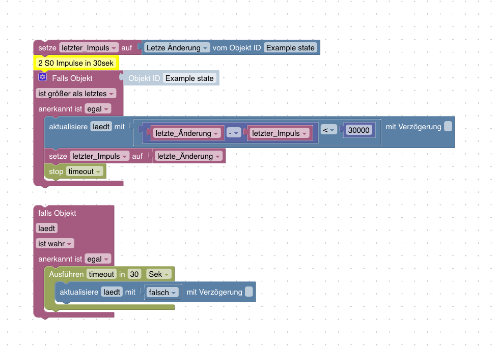

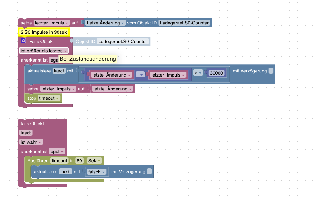

                          root_ @paul53 last edited by root_
                          Irgendwie stell ich mich zu blöd an.
                          Hier mal mein Blockly:
                          Wenn ich jetzt den Wert von S0_counter innerhalb von 30s um 2 erhöhe, sollte doch der Wert von laedt true werden oder? Das funktioniert aber irgendwie nicht.
                          Mit dem Timeout setze ich den laedt wieder auf false falls 60s keine Werterhöhung 30s/2 erfolgt.
                            paul53 @root_ last edited by
                            @root_ sagte:
                            S0_counter innerhalb von 30s um 2 erhöhe, sollte doch der wert von laedt auf true werden oder?
                            Ja.
                            Ist der Trigger nicht der S0-Impuls, sondern ein Zählwert?
                              Ich habe es aber gerade mal mit einem anderen Trigger probiert und das funktioniert auch nicht.
                              Der Trigger ist der S0-Wert welcher ein Zähler ist.
                                @root_ sagte in Hilfe bei Stromverbrauchs script:
                                Bei einem Zählwert wird die Variable letzter_Impuls nicht benötigt. Stattdessen kann "vorherige letzte Änderung" für die Differenzbildung verwendet werden.
                                    @root_
                                    Du verwendest eine selbst erstellte Variable "letzte_Änderung". Es muss die "letzte Änderung" aus dem Trigger-Datenpunkt verwendet werden:
                                      Funktioniert jetzt perfekt. Danke dir für deine Gedult.
