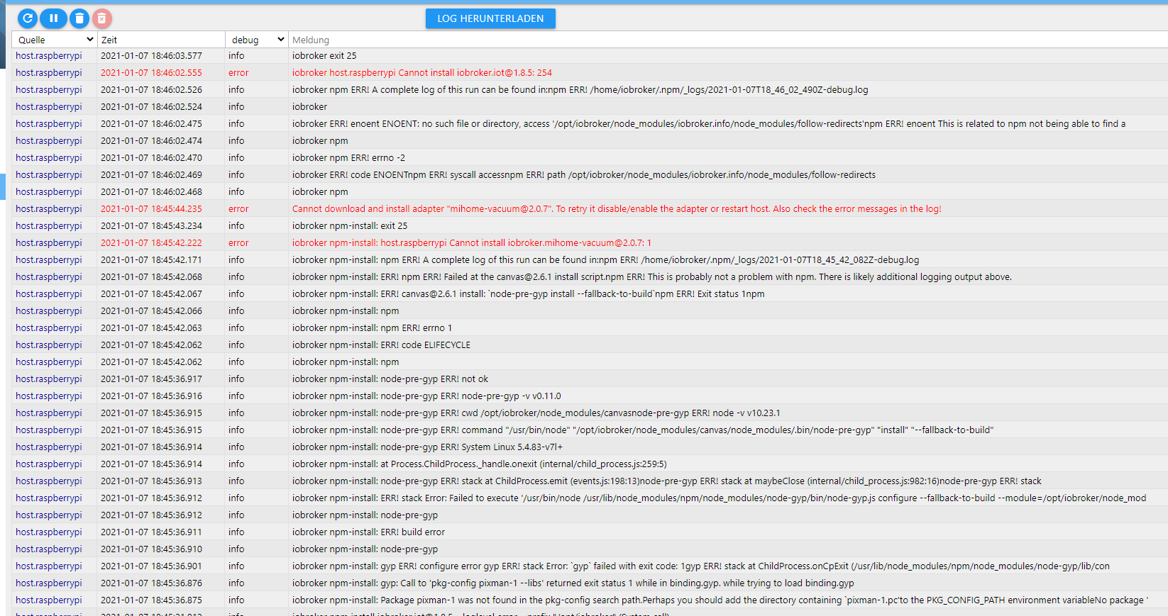

      Moin,
      ich wollte gerade meine Adapter updaten, klicke auf alle Adapter updaten und dann passiert irgendwie gefühlt nicht mehr viel. Oben rechts steht dann zwar 4.1.11 allerdings zeigt mir der Admin Adapter immer noch ein verfügbares Update an. Was kann ich tun?
      iobroker.2021-01-07.log.html
      Irgendwie funktionieren meine Alexa Befehle auch nicht mehr. Ich weiß nicht genau, ob das damit zusammenhängt oder damit, dass mein Pro Abo abgelaufen ist und ich es nicht verlängert habe.

        Thomas Braun Most Active @xDYR0 last edited by Thomas Braun
        @xDYR0 node12 installieren, canvas nachinstallieren.
        Log Files nicht als Screenshot sondern in Textform (in CodeTags) hier rein.

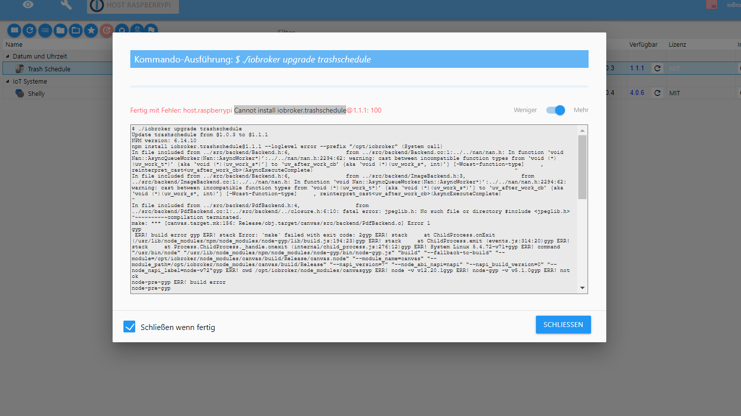

                                        $ ./iobroker upgrade trashschedule
                                        Update trashschedule from @1.0.3 to @1.1.1
                                        NPM version: 6.14.10
                                        npm install iobroker.trashschedule@1.1.1 --loglevel error --prefix "/opt/iobroker" (System call)
                                        In file included from ../src/backend/Backend.h:6,                 from ../src/backend/Backend.cc:1:../../nan/nan.h: In function ‘void Nan::AsyncQueueWorker(Nan::AsyncWorker*)’:../../nan/nan.h:2294:62: warning: cast between incompatible function types from ‘void (*)(uv_work_t*)’ {aka ‘void (*)(uv_work_s*)’} to ‘uv_after_work_cb’ {aka ‘void (*)(uv_work_s*, int)’} [-Wcast-function-type]     , reinterpret_cast<uv_after_work_cb>(AsyncExecuteComplete)                                                              ^
                                        In file included from ../src/backend/Backend.h:6,                 from ../src/backend/ImageBackend.h:3,                 from ../src/backend/ImageBackend.cc:1:../../nan/nan.h: In function ‘void Nan::AsyncQueueWorker(Nan::AsyncWorker*)’:../../nan/nan.h:2294:62: warning: cast between incompatible function types from ‘void (*)(uv_work_t*)’ {aka ‘void (*)(uv_work_s*)’} to ‘uv_after_work_cb’ {aka ‘void (*)(uv_work_s*, int)’} [-Wcast-function-type]     , reinterpret_cast<uv_after_work_cb>(AsyncExecuteComplete)                                                              ^
                                        In file included from ../src/backend/PdfBackend.h:4,                 from ../src/backend/PdfBackend.cc:1:../src/backend/../closure.h:6:10: fatal error: jpeglib.h: No such file or directory #include <jpeglib.h>          ^~~~~~~~~~~compilation terminated.
                                        make: *** [canvas.target.mk:156: Release/obj.target/canvas/src/backend/PdfBackend.o] Error 1
                                        gyp
                                         ERR! build error gyp ERR! stack Error: `make` failed with exit code: 2gyp ERR! stack     at ChildProcess.onExit (/usr/lib/node_modules/npm/node_modules/node-gyp/lib/build.js:194:23)gyp ERR! stack     at ChildProcess.emit (events.js:314:20)gyp ERR! stack     at Process.ChildProcess._handle.onexit (internal/child_process.js:276:12)gyp ERR! System Linux 5.4.72-v7l+gyp ERR! command "/usr/bin/node" "/usr/lib/node_modules/npm/node_modules/node-gyp/bin/node-gyp.js" "build" "--fallback-to-build" "--module=/opt/iobroker/node_modules/canvas/build/Release/canvas.node" "--module_name=canvas" "--module_path=/opt/iobroker/node_modules/canvas/build/Release" "--napi_version=7" "--node_abi_napi=napi" "--napi_build_version=0" "--node_napi_label=node-v72"gyp ERR! cwd /opt/iobroker/node_modules/canvasgyp ERR! node -v v12.20.1gyp ERR! node-gyp -v v5.1.0gyp ERR! not ok
                                        node-pre-gyp ERR! build error
                                        node-pre-gyp
                                        ERR! stack Error: Failed to execute '/usr/bin/node /usr/lib/node_modules/npm/node_modules/node-gyp/bin/node-gyp.js build --fallback-to-build --module=/opt/iobroker/node_modules/canvas/build/Release/canvas.node --module_name=canvas --module_path=/opt/iobroker/node_modules/canvas/build/Release --napi_version=7 --node_abi_napi=napi --napi_build_version=0 --node_napi_label=node-v72' (1)node-pre-gyp ERR! stack     at ChildProcess.<anonymous> (/opt/iobroker/node_modules/canvas/node_modules/node-pre-gyp/lib/util/compile.js:83:29)node-pre-gyp ERR! stack     at ChildProcess.emit (events.js:314:20)node-pre-gyp ERR! stack     at maybeClose (internal/child_process.js:1022:16)node-pre-gyp ERR! stack     at Process.ChildProcess._handle.onexit (internal/child_process.js:287:5)
                                        node-pre-gyp ERR!
                                         System Linux 5.4.72-v7l+node-pre-gyp ERR! command "/usr/bin/node" "/opt/iobroker/node_modules/canvas/node_modules/.bin/node-pre-gyp" "install" "--fallback-to-build"node-pre-gyp ERR! cwd /opt/iobroker/node_modules/canvasnode-pre-gyp ERR! node -v v12.20.1node-pre-gyp ERR! node-pre-gyp -v v0.11.0node-pre-gyp ERR! not ok
                                        ╭─────────────────────────────────────────────────────────╮│                                                         ││ Manual installation of ioBroker is no longer supported  ││ on Linux, OSX and FreeBSD!                              ││ Please refer to the documentation on how to install it! ││ https://github.com/ioBroker/ioBroker/wiki/Installation  ││                                                         │╰─────────────────────────────────────────────────────────╯
                                        npm
                                         ERR!
                                        code
                                         ELIFECYCLEnpm ERR!
                                         errno 100
                                        npm
                                         ERR!
                                         iobroker@2.0.3 postinstall: `node lib/install.js`npm
                                        ERR! Exit status 100npm
                                         ERR!
                                        npm ERR!
                                         Failed at the iobroker@2.0.3 postinstall script.npm
                                         ERR! This is probably not a problem with npm. There is likely additional logging output above.
                                        npm
                                         ERR! A complete log of this run can be found in:
                                        npm ERR!
                                             /home/iobroker/.npm/_logs/2021-02-10T19_40_10_665Z-debug.log
                                        ERROR: host.raspberrypi Cannot install iobroker.trashschedule@1.1.1: 100
                                        ERROR: process exited with code 25
                                          Thomas Braun Most Active @Horst Böttcher last edited by
                                          @horst-böttcher
                                          canvas / pixman1-dev installieren.
