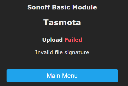

      Hallo an alle,
      ich versuche gerade meine Sonoff Bridge mit Portisch zu flashen aber bekomme das leider nicht so ganz hin. Habe hier in Forum auch einige Anleitungen gelesen welche ich auch durchgeführt hab ohne Erfolg. Folgendes habe ich erst mal gemacht:
      1. Mit Tasmota geflasht und mit Wlan verbunden
      2. RF-Bridge-EFM8BB1-20190220.hex runtergeladen und wollte via OTA die hex Datei upgraden und bekomme folgende Fehlermeldung:
      Habe es nach dieser Anleitung hier versucht:
      https://hackmd.io/@joerglohrer/tasmotarf433
      Hat jemand eine Idee wo ich den Fehler mache?
      Danke schonmal
        MA72 @atheos last edited by
        @atheos das kreuzen der Kabel ist nur für die erste Version der Bridge, bei der zweiten muss wohl links zu links und rechts zu rechts verbunden werden.
        Hatte ich in einem englischen Video gefunden. Außerdem mit dem Schalter auf der Bridge beide Einstellungen testen. Ich glaube bei mir ging es nur mit der Stellung on.
        Die tasmota Version die drauf ist unterstützt aber das RF flashen?
          MA72 @MA72 last edited by
          gerade erat gesehen....
          bitte als Gerät die bridge vorher einstellen und nicht auf Standard stehen lassen.
