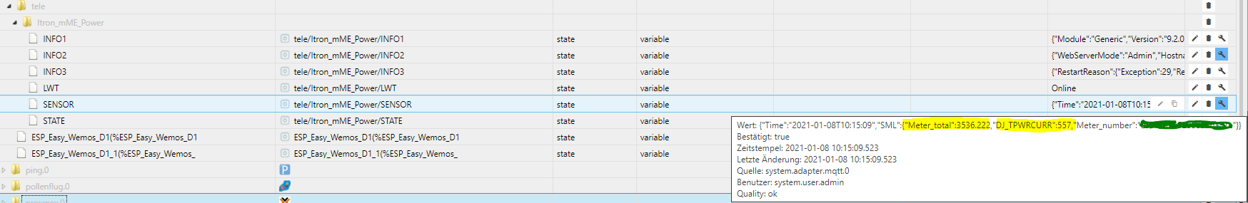

      @toki1973 sagte in Wert aus Objekt auslesen und in Datenpunkt speichern:
      Zuvor hatte ich eine separate MQTT Instanz
      du kannst keine zwei MQTT Clients mit gleichem Port parallel betreiben
        @paul53 sagte in Wert aus Objekt auslesen und in Datenpunkt speichern:
        Dann versuche es so:
        Auch das hatte nicht geklappt.
        Uns siehe da:
        Dann brauche ich ja nicht mehr versuchen den String zu zerlegen

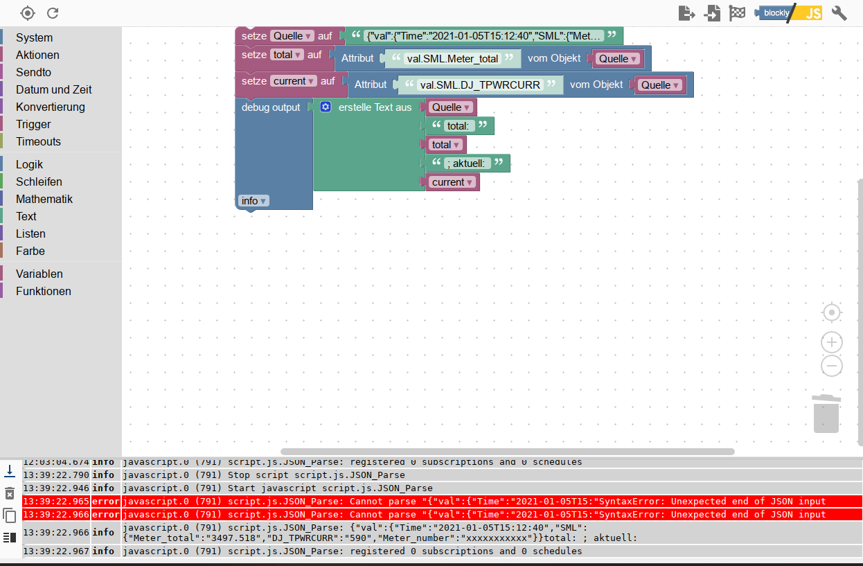

          @Homoran sagte:
          @toki1973 hat uns mit {"val":" in die Irre geführt, denn das stammt aus dem state-JSON, das er nur unvollständig gepostet hat.
            deswegen das unexpected end of JSON

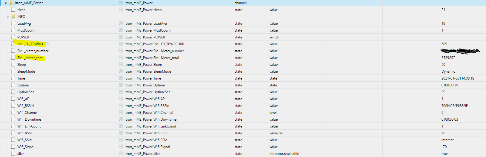

            OK - ich denke das Thema ist mit der Lösung über den Sonoff Adapter erledigt

                  toki1973 @paul53 last edited by
                  Danke jetzt habe ich auch der Wert gefunden.
                  @Homoran @paul53 Vielen Dank euch beide für die Hilfe!
                  Ich stelle meine Wemo MQTTs jetzt dann wohl alle auf den Sonoff MQQT Port um

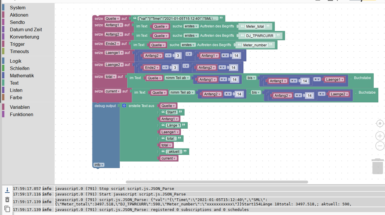

                    @toki1973 nur nochmal zur Vollständigkeit:
                    ich habe es mit dem Wert des alten Datenpunkts hinbekommen, wie ich es bei einem reinen String angegangen wäre:
                    Das Blockly sucht die Position der Bezeichner in dem String und schneidet dann den Wert aus.
                    Hier wird es nur als debug ausgegeben. Die Werte müssten jetzt noch in den Typ Zahl gewandelt und in die entsprechenden States geschrieben werden.

                      toki1973 @Homoran last edited by
                      @Homoran
                      Danke für das Blockly. Jetzt habe ich zumindest die Grundlage zum zerlegen eines Strings verstanden!

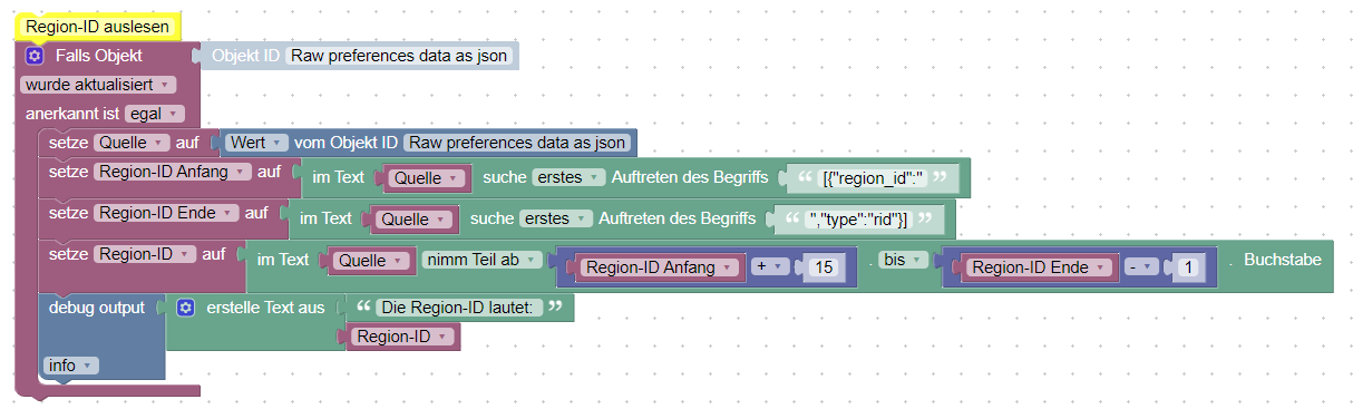

                        Kusi @Homoran last edited by
                        Vielen Dank für das Blockly.
                        Auch mir hat dies geholfen. Ich habe es in Verbindung mit meinem iRobot Roomba und Braava genutzt.
                        Ziel war es, dass ich die Region_ID auslesen konnte, ohne den ganzen Text des Objekts in ein Textprogramm zu kopieren und die Region_ID zu suchen.
