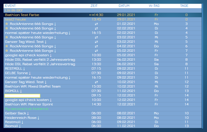

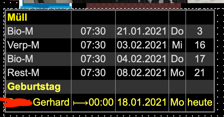

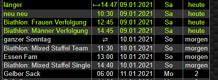

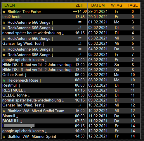

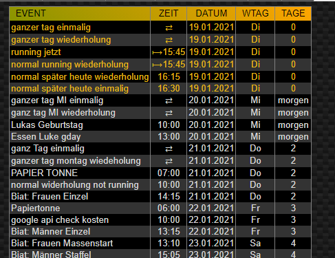

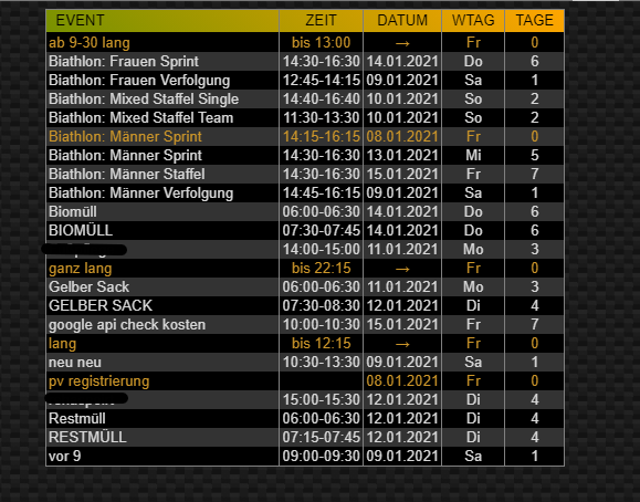

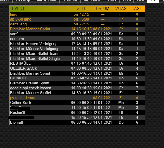

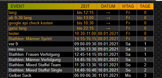

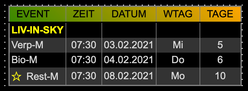

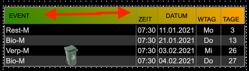

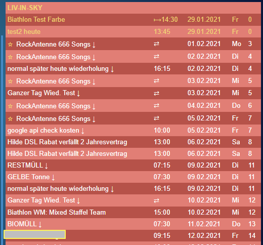

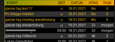

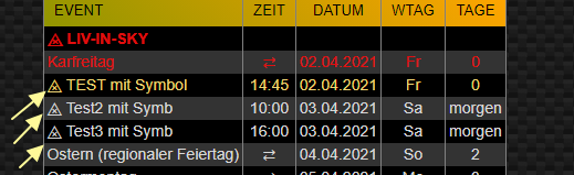

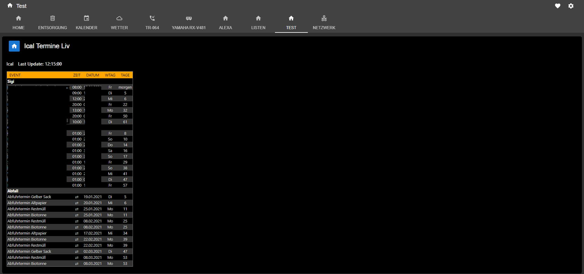

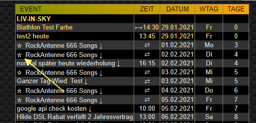

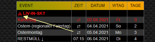

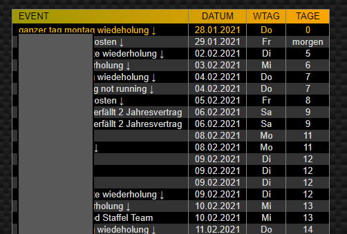

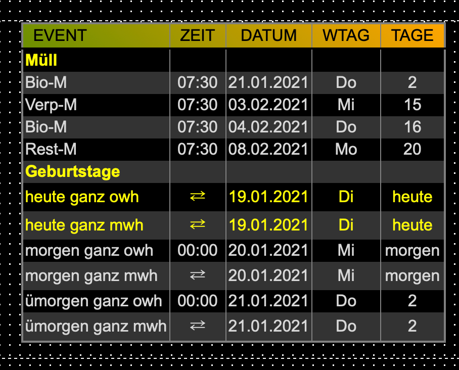

      neue tabeller für den ical adapter - grundlage des scriptes ist: https://forum.iobroker.net/topic/28021/html-table-für-vis-oder-iqontrol-js-und-blockly
      • warum gibt es diese tabelle - für platzsparende übersicht in der vis (tabelle wird über html-widget mit binding angezeigt) oder in iqontrol

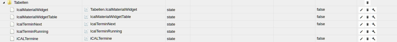

      • wie üblich müssen datenpunkte selbst angelegt werden und im script eingegeben werden (z.b. let dpVIS="0_userdata.0.Tabellen.iCALTermine")
      • im setting bereich des scriptes können die html settings auf wunsch geändert werden (darstellung farbe, ...)
      • das schedule kann selbst eingestellt werden

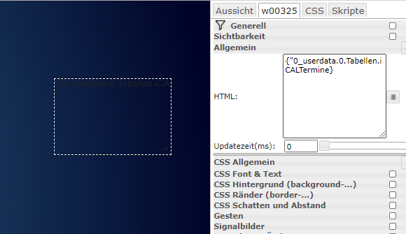

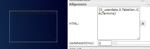

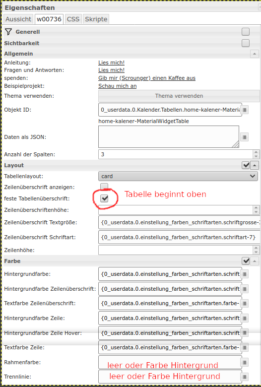

      • die anzeige der tabelle folgt über html-widget mit binding (https://forum.iobroker.net/post/558025)
      • einfügen mehrerer instanzen möglich (variable dpTSJson)
      • drei extra datenpunkte mit dem nächsten termin , den nächsten ganzen tag termin und dem momentan laufenden termin - will man nur dies - ohne das ganze restliche script -> https://forum.iobroker.net/post/557333
      • wieviele tage angezeigt werden
      • regex array für event-ausgabe-manipunlation

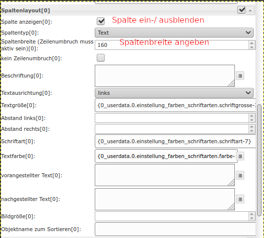

      • in der vis wird das tabellen widget über ein binding in einem html widget mit dem dp dpVIS realisiert
      • die farben dafür werden jetzt aus dem instance setting genommen - dort kann man die farbe für jeden kalender einstellen, damit wird besser sichtbar, was für ein kalender es ist, wenn man nach instanzen sortiert - ohne sortierung nach instanz, wird die farbe des ersten kalenders genommen
      • man kann/muss für die sortierung nach instance namen in eine variable für jede instance eintragen (dpTSJsonCalName)
      • blacklist - whitelist filterung
      • entwicklung kam durch : https://forum.iobroker.net/post/530687

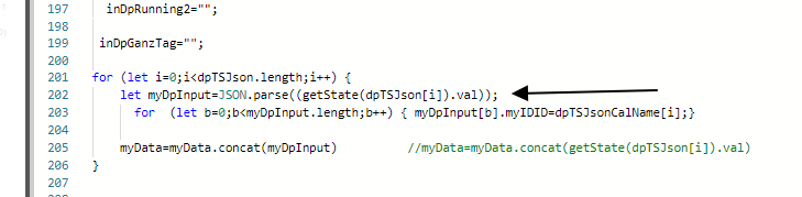

      script zum import
       //@liv-in-sky 2020  29.1.2021 12:18

      let dpVIS="0_userdata.0.Tabellen.iCALTermine";         //WICHTIG wenn "braucheEinVISWidget" auf true gesetzt !!  dp zusätzlich für VIS-HTML-Basic-Widget

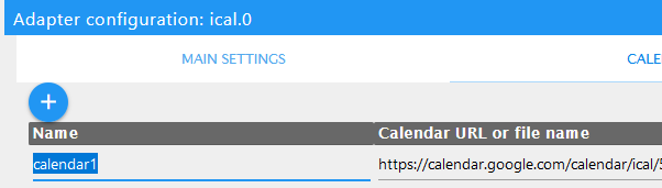

      let dpTSJson=["ical.0.data.table","ical.1.data.table"];                        //mehrere Instanzen zusammenfügen
      let dpTSJsonCalName=["LIV-IN-SKY","My second Ical Instance"];                        //mehrere Instanzen zusammenfügen
      let   braucheMaterialDesignWidgetTable=false;        // bei true wird ein json in einen dp geschrieben - MUSS ANGELEGT WERDEN !!!
      let dpMaterialWidgetTable="0_userdata.0.Tabellen.IcalMaterialWidgetTable";  // WICHTIG wenn braucheMaterialDesignWidgetTable auf true MATERIALDESIGN Table Widget - datenpunkt anlegen: zeichenkette
      // seting für extra datenpunkte
      let ichWillDpNextRunning=true;
      let dpTerminNext="0_userdata.0.Tabellen.IcalTerminNext";                    // WICHTIG wenn ichWillDpNextRunning auf true  - datenpunkt anlegen: zeichenkette
      let dpTerminRunning="0_userdata.0.Tabellen.IcalTerminRunning";               // WICHTIG wenn ichWillDpNextRunning auf true - datenpunkt anlegen: zeichenkette
      let dpTerminNextGanzerTag="0_userdata.0.Tabellen.IcalTerminNextGanzerTag";   // WICHTIG wenn ichWillDpNextRunning auf true  - datenpunkt anlegen: zeichenkette

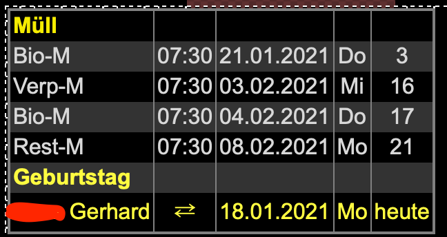

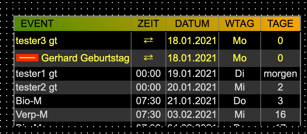

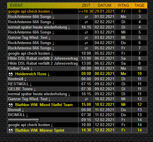

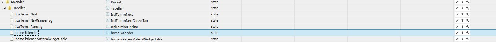

      Datenpunkte (hier alle drei dp als html ausgegeben):

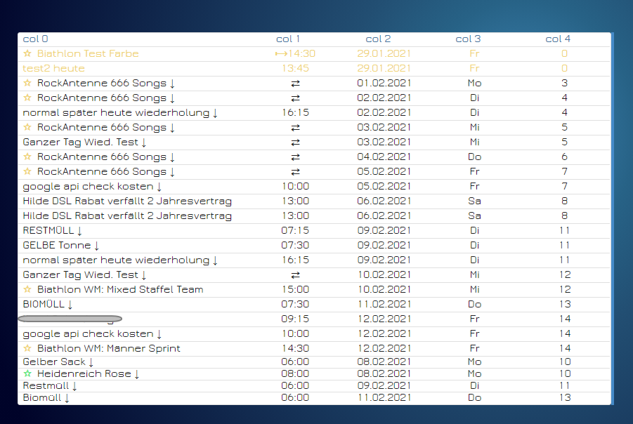

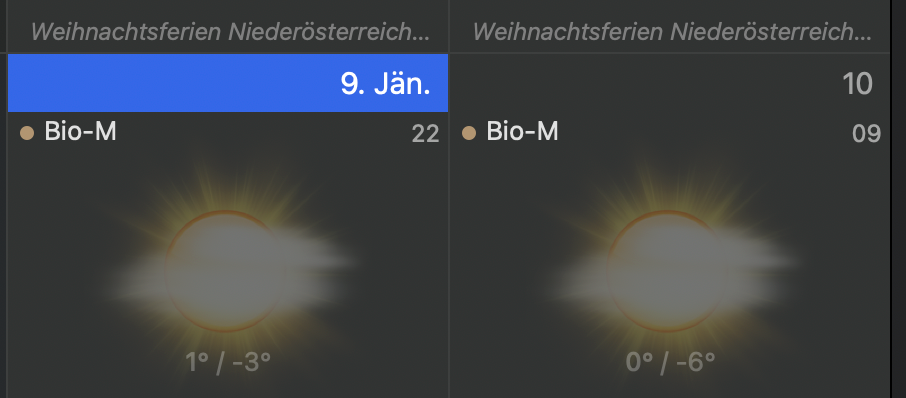

      MaterialDesign Table widget ist auch verfügbar (oder inventwo json widget):
      Stephan Schleich sigi234 bergjet 5 Replies Last reply Reply Quote 6

          • liv-in-sky
            liv-in-sky @sigi234 last edited by
            @sigi234 hm - sollte sortiert sein nach zeit - nicht nach instanz
            oder was meinst du?
            • sigi234
              sigi234 Forum Testing Most Active @liv-in-sky last edited by
              @liv-in-sky sagte in HTML Tabelle für ical Adapter (mehrere Instanzen):
              oder was meinst du?

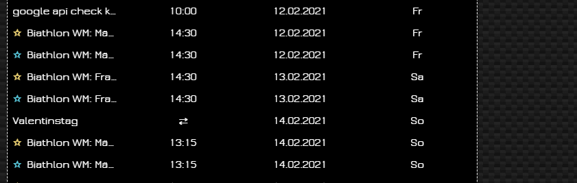

              Tage, Event, WTAG
              • liv-in-sky
                @sigi234 kann dir leider nicht wirklich folgen. warum sollte das nach event sortiert sein?
                damit kann ich irgendwie nix anfangn
                • sigi234
                  Na ja, dachte nach ical. Also Anzeige von nur ical.0 oder ical.1 usw...
                  Vergiss die Sortierung. 😀

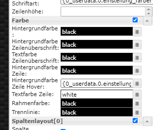

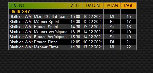

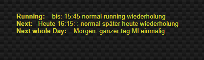

                  • liv-in-sky

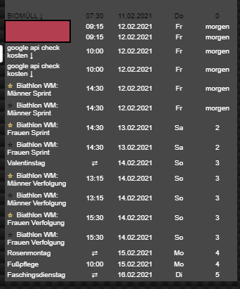

                    @sigi234 ah - doch nach instanzen sortieren
                    da bräuchte ich wohl eine trennzeile - der untere teil ist ein anderer kalender - beginnt wieder bei 0 (TAGE)
                    • sigi234
                      Ja, könnte natürlich auch pro ical ein Skript anlegen.
                      • liv-in-sky
                        @sigi234 ja - wäre auch mein nächster vorschlag gewesen - könnte man dann farblich besser anpassen

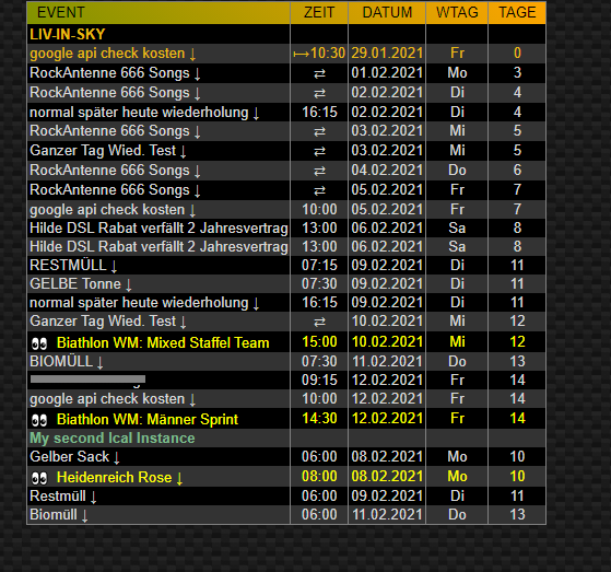

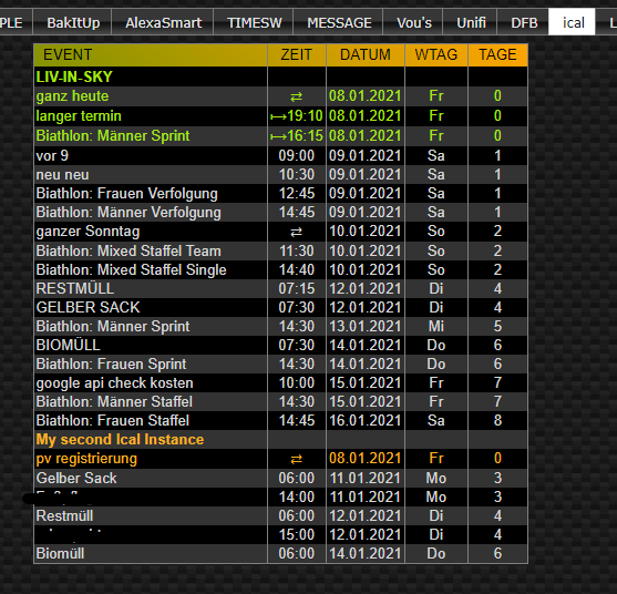

                              • liv-in-sky
                                liv-in-sky last edited by liv-in-sky

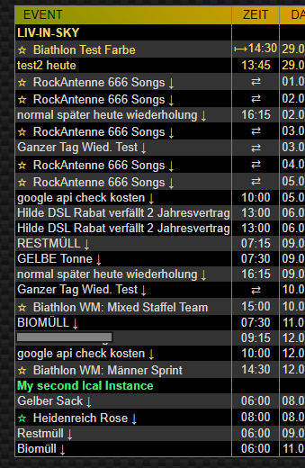

                                hat jmd lust diese script zu testen bevor es in den ersten post kommt
                                änderungen:
                                @bergjet - man kann sich nur die anfangszeit anzeigen lassen, dadurch wird spalte kleiner (nurAnfangsZeit)
                                man kann sich das ganze nach ical instanz anzeigen lassen
                                test scipt:
                                nicht vergessen, die datenpunkte im neuen script anzugleichen und das alte script zu stoppen

                                      Das aus 0 -> heute wird ist noch nicht mit drin oder?
                                      • bergjet
                                        bergjet @liv-in-sky last edited by
                                        Eine gute Idee, da bleibt die Tabelle kleiner. Läuft perfekt. Danke.
                                        • liv-in-sky
                                          liv-in-sky @Stephan Schleich last edited by
                                          @Stephan-Schleich sagte in HTML Tabelle für ical Adapter (mehrere Instanzen):
                                          wußte garnicht, dass dies gewünscht war - ist jetzt mit drin - kann man selbst wählen, was da stehen soll
                                          var= ersetze0MitWert="heute"
                                          sigi234 bergjet 2 Replies Last reply Reply Quote 0
                                          • sigi234
                                            @liv-in-sky
                                            Was ist die Zeile 2 ?
                                            let dpTSJson=["ical.0.data.table","ical.1.data.table","ical.2.data.table"];                        //mehrere Instanzen zusammenfügen
