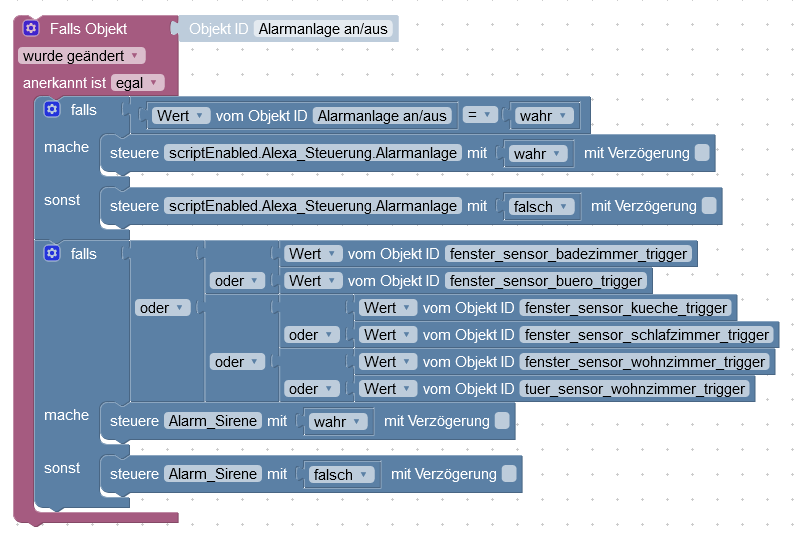

      Hey Ho Leute ich brauche mal wieder Hilfe bei einem Blockly.
      Ich würde gerne eine kleine Alarmanlage basteln.
      Mit 6 Fenster Sensoren die per Alexa verbunden sind und per Datenpunkt wird die Alarmanlage per alexa ein-aus/geschaltet sprich das Blockly aktiviert um dann den trigger auszulösen das wenn einer der Sensoren true ist soll eine telegram nachricht raus und eine Alarmsirene soll an gehen. die Sirene soll aber dann nur 10 min laufen und die Telegram nachricht soll dann 3 mal gesendet werden.
      Ich komme irgendwie nicht weiter. Vielleicht hat ja einer eine gute Idee!
        <block type="on_ext" id="@(7^^2tnC$!0BEBP3UL)" x="308" y="-72">
          <value name="OID0">
            <shadow type="field_oid" id="%!8oH@`8qQfEC91oI]^s">
              <field name="oid">Aqua_Control.0.Alarm_Sensoren.Alarmanlage_an/aus</field>
            <block type="controls_if" id="[^EMOB;4vTauA59s:G9Z">
                <block type="logic_compare" id="Y!U.AU^zu.PPVR6=*e9K">
                  <field name="OP">EQ</field>
                    <block type="get_value" id="|o{h1_KkVD]3H75I1Wt!">
                      <field name="OID">Aqua_Control.0.Alarm_Sensoren.Alarmanlage_an/aus</field>
                    <block type="logic_boolean" id="UQk8Y`8~*@n5tYtJk#+O">
                <block type="control" id="Vb](~SaN.RWF)yQ%%67}">
                  <field name="OID">javascript.0.scriptEnabled.Alexa_Steuerung.Alarmanlage</field>
                    <block type="logic_boolean" id="Aq`(G-k3`~qhx$;8|m.l">
              <statement name="ELSE">
                <block type="control" id="p,cw02{/?=O4^Ccq41jI">
                    <block type="logic_boolean" id="`o{6[A$P]|%r_QyyO[wC">
                <block type="controls_if" id="{DF~LTM?T?V+8E~c(KTZ">
                    <block type="logic_operation" id="8o9Kt=s:qGpg~P7chh?v" inline="false">
                      <field name="OP">OR</field>
                        <block type="logic_operation" id="Jf22U,BJs{SK,:7*{4or" inline="false">
                            <block type="get_value" id="%XI}54)cOeCIYV5IWaAd">
                              <field name="OID">Aqua_Control.0.Alarm_Sensoren.fenster_sensor_badezimmer_trigger</field>
                            <block type="get_value" id="HQkogd]}zBraO-B;2$~9">
                              <field name="OID">Aqua_Control.0.Alarm_Sensoren.fenster_sensor_buero_trigger</field>
                        <block type="logic_operation" id=")a_A,hiTDWA[H-;0i4lU" inline="false">
                            <block type="logic_operation" id="I73uRbEHZ_7YZ#HWag^U" inline="false">
                                <block type="get_value" id="`dWh%5rcNU32hlW+gl}Z">
                                  <field name="OID">Aqua_Control.0.Alarm_Sensoren.fenster_sensor_kueche_trigger</field>
                                <block type="get_value" id="_sp`Y:;/FM:sVe_g3]%S">
                                  <field name="OID">Aqua_Control.0.Alarm_Sensoren.fenster_sensor_schlafzimmer_trigger</field>
                            <block type="logic_operation" id="1ffFLNacn;yzW(%:AZ.U" inline="false">
                                <block type="get_value" id="o/:{qc217xuI|9])c48y">
                                  <field name="OID">Aqua_Control.0.Alarm_Sensoren.fenster_sensor_wohnzimmer_trigger</field>
                                <block type="get_value" id="%$EgP!%Zg~e_=PHaSxz%">
                                  <field name="OID">Aqua_Control.0.Alarm_Sensoren.tuer_sensor_wohnzimmer_trigger</field>
                    <block type="control" id=":InUcDYcWFmC8[Ra11tT">
                      <field name="OID">sonoff.0.Aqua_Control.POWER3</field>
                        <block type="logic_boolean" id="a1b;T=0nK!AbtR=eaJ$c">
                    <block type="control" id="PHNReWGK^!.OE0tf!wMB">
                        <block type="logic_boolean" id="%h-p3npZodWronYw6OV(">

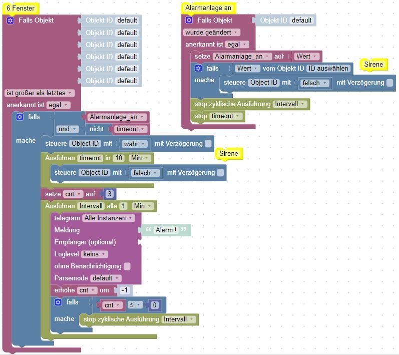

        Dr. Bakterius Most Active @Aphofis last edited by
        @Aphofis Du triggerst lediglich auf Alarmanlage ein / aus. So kannst du die Anlage zwar schalten, doch um einen Alarm auszulösen, brauchst du einen eigenen Trigger für die Kontakte.
        In diesem musst du dann prüfen ob die Alarmanlage scharf ist und falls ja die Sirene ansteuern. Sobald du die Anlage aber unscharf schaltest, sollte die Sirene aber auch aus gehen.
          paul53 @Dr. Bakterius last edited by paul53
          @Dr-Bakterius sagte:
          Ja, der Trigger sollte auslösen, wenn ein Fenster "öffnet". Etwa so:
          Aphofis 2 Replies Last reply Reply Quote 0

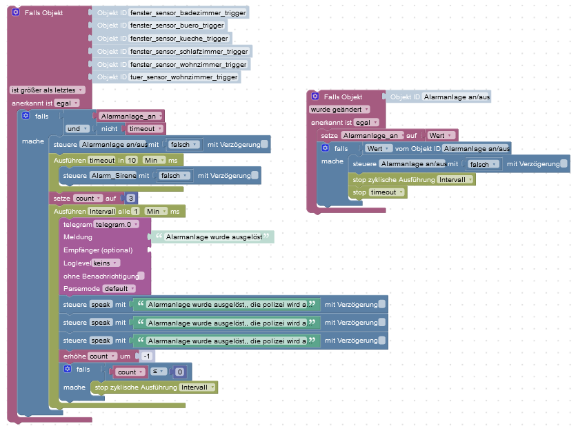

          • Aphofis
            Aphofis @paul53 last edited by
            Das ja mal wiieder gezaubert! werde ich mal testen!!!
            • Aphofis
              Aphofis @paul53 last edited by Aphofis
              hab das mal getestet, irgendwas hab ich falsch gebaut!
              Man kann den Datenpunkt Alarmanlage an/aus nicht einschalten.
                <variables>
                  <variable id="~42gns1qvls4T]2Gv/p/">Alarmanlage_an</variable>
                  <variable id="8TXM}c*{]59EXo3_wr,*">timeout</variable>
                  <variable id="3jwA!ZrM0=W-y3.@me`C">count</variable>
                  <variable type="interval" id="Intervall">Intervall</variable>
                </variables>
                <block type="on_ext" id="@(7^^2tnC$!0BEBP3UL)" x="-13" y="-138">
                  <mutation xmlns="http://www.w3.org/1999/xhtml" items="6"></mutation>
                  <field name="CONDITION">gt</field>
                  <value name="OID0">
                    <shadow type="field_oid" id="^fLGq+uP=!S4:QPS%;$,">
                      <field name="oid">Aqua_Control.0.Alarm_Sensoren.fenster_sensor_badezimmer_trigger</field>
                  <value name="OID1">
                    <shadow type="field_oid" id="baVj~1Kg@|*WU2u%#U6)">
                      <field name="oid">Aqua_Control.0.Alarm_Sensoren.fenster_sensor_buero_trigger</field>
                  <value name="OID2">
                    <shadow type="field_oid" id="ZzsDJ,7:]gw{$F6cVT-l">
                      <field name="oid">Aqua_Control.0.Alarm_Sensoren.fenster_sensor_kueche_trigger</field>
                  <value name="OID3">
                    <shadow type="field_oid" id="TWY~%/ha|s=b(n3`y[I/">
                      <field name="oid">Aqua_Control.0.Alarm_Sensoren.fenster_sensor_schlafzimmer_trigger</field>
                  <value name="OID4">
                    <shadow type="field_oid" id="tZ3sL*a$fY{e?Pu~6XaW">
                      <field name="oid">Aqua_Control.0.Alarm_Sensoren.fenster_sensor_wohnzimmer_trigger</field>
                  <value name="OID5">
                      <field name="oid">Aqua_Control.0.Alarm_Sensoren.tuer_sensor_wohnzimmer_trigger</field>
                        <block type="logic_operation" id="$e^RM+N6?^KR@g|.J=+d" inline="false">
                          <field name="OP">AND</field>
                            <block type="variables_get" id="T*#O,/w])n%t4rEP{ezz">
                              <field name="VAR" id="~42gns1qvls4T]2Gv/p/">Alarmanlage_an</field>
                            <block type="logic_negate" id="d+maHLr2++G$_q~jV{@t">
                              <value name="BOOL">
                                <block type="variables_get" id="K%N^([Tl$@Cx?nVj,xP2">
                                  <field name="VAR" id="8TXM}c*{]59EXo3_wr,*">timeout</field>
                        <block type="control" id="%RN{Tj-6-7t]lKWnudTI">
                            <block type="logic_boolean" id="jOr},MsA@*Rih+sd6f|8">
                            <block type="timeouts_settimeout" id="sGM%_KwEeqMkBb^!9Dt[">
                              <field name="DELAY">10</field>
                                <block type="variables_set" id="tL_!DX+EtJkijwrSYoCu">
                                  <field name="VAR" id="3jwA!ZrM0=W-y3.@me`C">count</field>
                                    <block type="math_number" id="#Mb;Cfs*ybJA)vOG)Otg">
                                      <field name="NUM">3</field>
                                    <block type="timeouts_setinterval" id=")?_nfX$XeWfejdtM?{@:">
                                      <field name="NAME">Intervall</field>
                                      <field name="INTERVAL">1</field>
                                        <block type="telegram" id="j?[eYA{1[-k9gF*G%sRm">
                                          <field name="INSTANCE">.0</field>
                                          <field name="LOG"></field>
                                          <value name="MESSAGE">
                                            <shadow type="text" id="a[#sXffT7Kk;2du0_6ge">
                                              <field name="TEXT">Alarmanlage wurde ausgelöst</field>
                                            <block type="control" id="o`TK2BDhCiRG}5p}@`Oc">
                                              <field name="OID">alexa2.0.Echo-Devices.G0913L06031202PA.Commands.speak</field>
                                                <block type="text" id="S4g1HiY^qo3zT/)MHzgO">
                                                  <field name="TEXT">Alarmanlage wurde ausgelöst,, die polizei wird alamiert</field>
                                                <block type="control" id="GW[aYg,@c*qyx{9/}nAu">
                                                  <field name="OID">alexa2.0.Echo-Devices.G090LV0371040175.Commands.speak</field>
                                                    <block type="text" id="@t}GBZ#u7mPNk*(E~,20">
                                                    <block type="control" id="m1GjZH/,E_(mw[C+l#B8">
                                                      <field name="OID">alexa2.0.Echo-Devices.G090L90965230TAT.Commands.speak</field>
                                                        <block type="text" id="D!mC;S0]U7G#+rsw,`$]">
                                                        <block type="math_change" id="k0.8$[`[VJF4V[Qm_H#i">
                                                          <value name="DELTA">
                                                            <shadow type="math_number" id=";.XND*yB?At(jFB2WLzp">
                                                              <field name="NUM">-1</field>
                                                            <block type="controls_if" id=".bC2{))CNvc1zTSS_UKt">
                                                                <block type="logic_compare" id="2rQ]9K`GDqW,+W3I*OmB">
                                                                  <field name="OP">LTE</field>
                                                                    <block type="variables_get" id="Q(.hMoHYB(-.[%V)9Ax#">
                                                                    <block type="math_number" id="^7iVgvpke5T~|4R4/s6^">
                                                                      <field name="NUM">0</field>
                                                                <block type="timeouts_clearinterval" id="{M]%8!f*iqHt(BArC^i@">
                <block type="on_ext" id="Jq/I$|oPFD[s4t4P1CV#" x="613" y="38">
                  <value name="OID0">
                    <shadow type="field_oid" id="T:hHw8fSF1[LA`Uhzkb8">
                    <block type="variables_set" id="5l/Q2qMP]By~R+#/YVI(">
                        <block type="on_source" id="RZ=Ug=y:QJoR):jl:|/|">
                        <block type="controls_if" id="m2Wtk.fEc:o3Inw`^p#b">
                            <block type="get_value" id="34+)diuQh131r2GV-E.`">
                                <block type="timeouts_clearinterval" id="wEMtls$8czoDBv.NRT^1">
                                    <block type="timeouts_cleartimeout" id="v5Mf2Bu3uPA0+8NDGfyN">
                paul53 @Aphofis last edited by
                @Aphofis sagte:
                Antwort:
                @Aphofis sagte in Kleine Alarmanlagen Schaltung:
                Der Datenpunkt wird im Script auch nur ausgewertet, nicht geschaltet.
                 <variables>
                 </variables>
                   <value name="OID0">
                   <value name="OID1">
                   <value name="OID2">
                   <value name="OID3">

                • Aphofis
                  @paul53 sagte in Kleine Alarmanlagen Schaltung:
                  @Aphofis sagte:
                  Antwort:
                   <variables>
                   </variables>
                     <value name="OID0">
                     <value name="OID1">
                     <value name="OID2">
                     <value name="OID3">
                     <value name="OID4">
                     <value name="OID5">
                                 <value name="BOOL">
                                     <field name="VAR" id="timeout" variabletype="timeout">timeout</field>
                           <block type="control" id="VJhhs/f%2O~Fs(ICzq_=">
                               <block type="logic_boolean" id="i{%u[8RwK_kdu=xC*X,8">
                   <block type="on_ext" id="Jq/I$|oPFD[s4t4P1CV#" x="663" y="-137">
                     <value name="OID0">
                               <block type="get_value_var" id="B{21%qyo_h}e2bo7LC}#">
                                 <value name="OID">
                                   <shadow type="text" id="SQ,`D:hBCAOF_iCa}F),">
                                     <field name="TEXT">sonoff.0.Aqua_Control.POWER3</field>
                               <block type="control" id="OZlRY(Q:9Fr*.~Xto]IG">
                                   <block type="logic_boolean" id="@Uqg_*kL=f@hs1p!ech/">
                  Dank dir !!!
