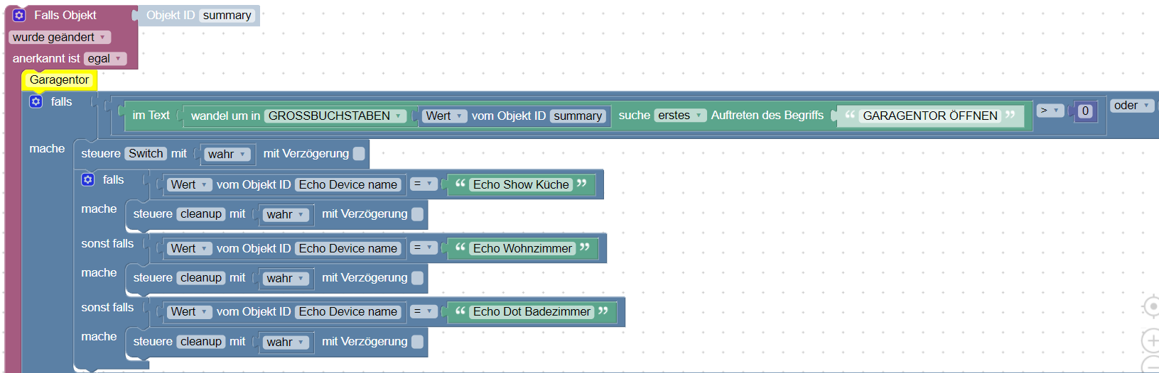

      Hallo!
      Möchte durch Auswertung des "Summary" Objektes bei Vorhandensein von festgelegten Keywords bestimmte Aktionen durchführen.
      Dumm ist, wenn ein Keyword auch Teil des Gerätehaushaltes von Alexa ist (oder die Alexa das vermutet...). Dann fragt die Liebe nämlich nochmal nach und wartet auf Antwort, während der IOBroker schon längst tut was er soll... nervig.
      Das Skript an sich ist nicht mein Problem, aber gibt es eine Möglichkeit der lieben Dame zu sagen, daß sich das Thema erledigt hat und sie sich wieder hinlegen kann?
      Also die Befehlsverarbeitung Alexa-intern stoppen/abbrechen!
      Lieben Dank für eure Ideen und den Support!
      HWD
        hwd last edited by
        Jetzt habe ich es doch noch selbst herausgefunden...
        Wenn man im Script direkt nach dem Auslesen des Triggers das Alexa-Device mit "*.command.cleanup" anspricht, wird die weitere Auswertung abgebrochen.
        Hatte ich anfangs schon versucht, aber wohl einen Bock im Script geschossen. Jetzt fluppt es auf jeden Fall.
        Trotzdem Danke an alle, die das hier schon gelesen hatten!
        HWD

            hwd @haselchen last edited by
            @haselchen
            Gerne, siehe unten. Ist nur ein Ausschnitt aus dem Script, zeigt aber was das Problem war.
            Zur Info - bevor sich jemand wundert - das "Garagentor" ist ein Shelly 1 ("Switch"), der mit seinem potentialfreien Ausgang den Torantrieb "antastert" (Auto-Aus nach 1sec in der Shelly-config).
            Habe die Lösung gewählt, weil meine Familie es nicht hinbekommt "Garagentor einschalten" zur Alexa zu sagen (in Alexa ist der Shelly entweder Licht oder Steckdose, geht also nur so direkt über Alexa).
            Jetzt schaltet der IOBroker den Shelly nach Erkennen des Sprachkommandos und beendet anschließend mit "cleanup" am entsprechenden Device die weitere Ausführung seitens Alexa.
