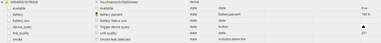

        Sind heute angekommen: Datenpunkte sehen so aus. Scheint nicht, als ob man die manuell auslösen könnte:
