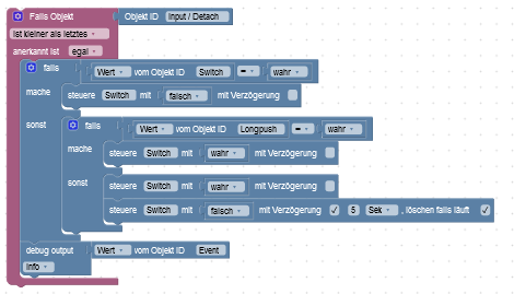

      ich habe relativ frisch angefangen mit iobroker und testweise mit einem Shelly-1.
      Dieser soll eine vorhandene Tasterschaltung im Flur ablösen, mit folgenden Bedingungen:
      Kurzer Tastimpuls soll das Licht einschalten für eine bestimmte Zeit (Auto-Off), ein "LongPush" soll das Licht (wie momentan auch) auf Dauer-EIN schalten.
      Wenn das Licht an ist, soll jeder Tastendruck (egal ob Short oder Long) das Licht wieder ausschalten.
      Ich habe das Script im Blockly auch eigentlich am Laufen, es gibt nur ein Problem:
      Wenn ich einen Longpush ausführe, dann klappt erstmal alles wunderbar. Wenn ich zum Aussschalten noch einen Longpush mache, geht das Licht auch aus. Wenn ich danach einen Shortpush mache, dann wird aber auch dieser als Longpush erkannt, im Objektatus [Event] ist allerdings 1xS hinterlegt. Wenn ich dann nochmal kurz Taste, dann wird auch ein "S" ausgewertet.
      Das Log vom Debug-Bausteil zeigt den ertsen Push richtigerweise als "L" an, der 2. war definitiv ein "S" und der 3. wird dann wieder richtigerweise als "S" ausgegeben. der 4. war dann wirklich wieder "L"
      javascript.0 2021-01-09 11:17:49.463 info (2130) script.js.common.Licht_Test.Skript_2: L
      javascript.0 2021-01-09 11:17:46.118 info (2130) script.js.common.Licht_Test.Skript_2: S
      javascript.0 2021-01-09 11:17:44.385 info (2130) script.js.common.Licht_Test.Skript_2: L
      javascript.0 2021-01-09 11:17:40.903 info (2130) script.js.common.Licht_Test.Skript_2: L
      Wo ist mein Denkfehler?
