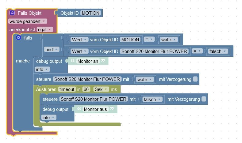

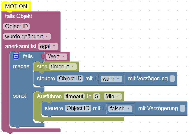

      ich habe bei mir im Flur einen Bewegungsmelder und Steuere darüber einen Sonoff S20 der dann einen Monitor ein und auschaltet.
      jetzt hab ich das problem das irgentwie mein Blockly nicht richtig funktioniert.
      hat jemand eine idee wo da der fehler liegt ?
      Der Monitor geht auch an und bleibt auch an... solte er auch (5min) aber wenn der Bewegungsmelder wieder ein Bewegung erkannt hat, schaltet er den Monitor wieder aus.

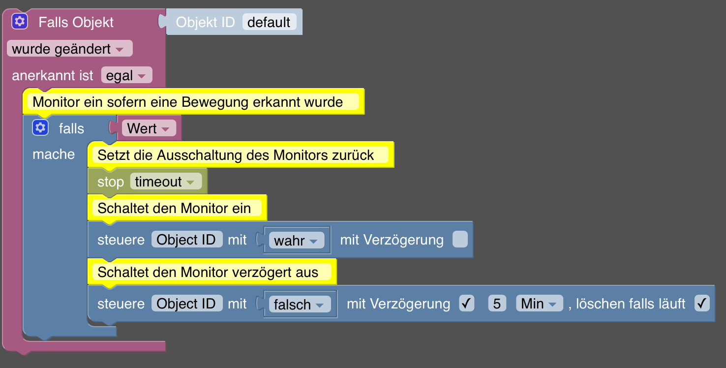

              paul53 @rubi007 last edited by paul53
              @rubi007 sagte:
              Es können mehrere Timer laufen, denn es fehlt "stop timeout". Vorschlag:
              Wert findet man unter "Trigger".

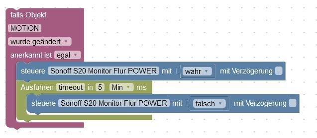

                rubi007 @paul53 last edited by
                jetzt habe ich es so gemacht... und nur so funktioniert es
                aber wie kann ich es ermöglichen, das wenn ich jetzt in dem 1 min Countdown wieder eine Bewegung erkannt wird das er wieder den Counter zurücksetzt?

                  @rubi007 ich muss dich da leider enttäuschen, auch der Programmaufbau wird nicht so funktionieren wie du das gern möchtest. wie @paul53 schon schrieb, fehlt dir der "stop timeout". Jedesmal wenn in deinem Programm eine Bewegung erkannt wird, wird ein neuer "timeout" gestartet, dadurch können mehrere "timeout" parallel laufen, daher musst du zuvor immer sicherstellen das du beim einschalten des Monitors den letzten aktiven "timeout" stoppst, auch wenn vielleicht keiner mehr läuft.
                  Als Vorschlag hätte ich zwei Varianten die du versuchen könntest:

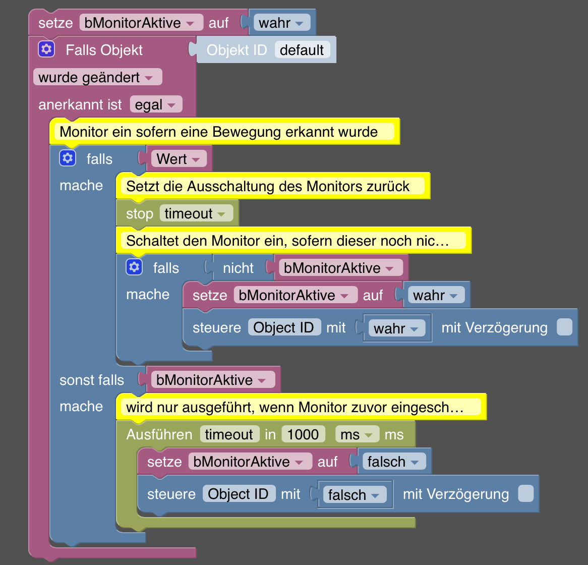

                  Variante 2: mit "timeout"
                    <variables>
                      <variable id="rjD}^APo;r]YUqQk-blt">bMonitorAktive</variable>
                    </variables>
                    <block type="variables_set" id="#9h-kqI5nfnuZlt/l*4C" x="188" y="87">
                      <field name="VAR" id="rjD}^APo;r]YUqQk-blt">bMonitorAktive</field>
                        <block type="logic_boolean" id="!3Z$-zWwoQ=ZGpb]3j1X">
                        <block type="on_ext" id="N7^~#LguXF_yn-04ID7q">
                          <value name="OID0">
                            <shadow type="field_oid" id="n#ZEudDIMVwSJ8qXT2U#">
                            <block type="comment" id="Kh[tf*j4$PtvL+4}!Ii}">
                              <field name="COMMENT">Monitor ein sofern eine Bewegung erkannt wurde</field>
                                <block type="controls_if" id="(J:oJ{ITDHHQS5Xbwx5P">
                                    <block type="on_source" id="pfb.JnNTJ1{5e3J-`gA-">
                                    <block type="comment" id="-ZQTeQVbJOjphyyeVzU+">
                                      <field name="COMMENT">Setzt die Ausschaltung des Monitors zurück</field>
                                        <block type="timeouts_cleartimeout" id="_SX;*L-/BZkqSx,B?ajG">
                                            <block type="comment" id="`ZPq`N,m0b0(m#rFXY;P">
                                              <field name="COMMENT">Schaltet den Monitor ein, sofern dieser noch nicht läuft</field>
                                                <block type="controls_if" id="wF=yD+empyUk?7mki!Q7">
                                                    <block type="logic_negate" id="b]6H?*sX?0CdSZJV:m~k">
                                                      <value name="BOOL">
                                                        <block type="variables_get" id="t4^O{|o:IuHl}lcu;99o">
                                                    <block type="variables_set" id="Y`{_yb@d`EI^Z9dPpIJ7">
                                                        <block type="logic_boolean" id="(Wt.nRsGi4hi7h!XI]^M">
                                                        <block type="control" id="[uU2Q9LTC2s~AIVQg[sI">
                                                            <block type="logic_boolean" id="qx(j|HSE;GI-N{Ditw_G">
                                  <value name="IF1">
                                    <block type="variables_get" id="^@|psTCOIlRjfOCM~$^}">
                                  <statement name="DO1">
                                    <block type="comment" id="2O4omiHfjGl1@+.T]861">
                                      <field name="COMMENT">wird nur ausgeführt, wenn Monitor zuvor eingeschaltet war</field>
                                        <block type="timeouts_settimeout" id="YAf/_]q(Cc-pp4sH$Yas">
                                          <field name="DELAY">1000</field>
                                          <field name="UNIT">ms</field>
                                            <block type="variables_set" id="u;msjChQOxMPizhJH*,k">
                                                <block type="logic_boolean" id="}(cCAEV9BGe+:2F+A=t[">
                                                <block type="control" id="^HPkihaU6gf!(OfrFlg/">
                                                    <block type="logic_boolean" id="MdG#WVkn,C.KY/5(*2WH">
                    paul53 @Guest last edited by
                    @ferris sagte:
                    Variante 1: Ohne "timeout"
                    Woher nimmst Du die Variable timeout für "stop timeout" ?
                    Der Haken bei "löschen falls läuft" ist wichtig.

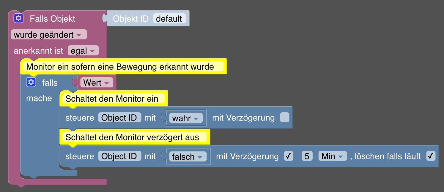

                      A Former User @paul53 last edited by A Former User
                      @paul53 sagte:
                      Ach verdammt, das ist noch ein Fehler im Programmablauf den ich vergessen habe zu löschen. Die Variable "timeout" wird für die Variante 1 nicht benötig und sollte gelöscht werden.
                      ja, ganz genau, sonst würde weiterhin der von @rubi007 beschriebene Fehler auftreten.
                      Variante 1 nochmal korrigiert:
