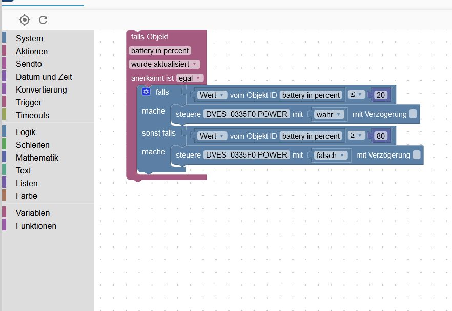

      Hallo zusammen kann mir jemand bei folgendem Blocky helfen ?
      ich habe es hier gefunden und ausprobiert jedoch schaltet nichts ...
      Batterie percent ist mein Batteriestand des Tablets

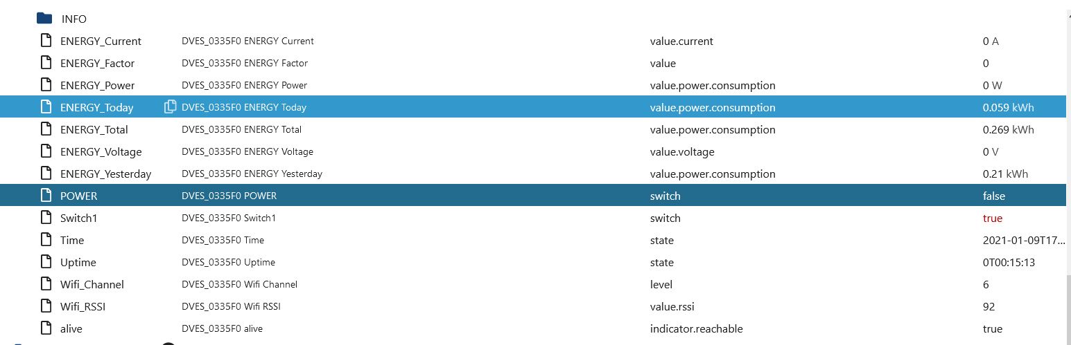

      und die Objekt ID die Power von meiner Steckdose.

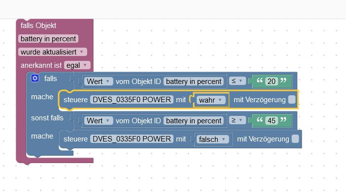

        @Skywalker110 Ich kenne jetzt den DP Deines Tablets nicht aber probier mal, die Prozentwerte als Zahl (Menü Mathematik) statt als Text wie jetzt mit "20" zu schalten.
        • amg_666
          amg_666 @Skywalker110 last edited by
          @Skywalker110 Du prüfst eine Zahl gegen einen String, das wird nichts. Nimm Mathematik Zahl (wenn du Mathematik aufmachst, der erste Eintrag).
          Warum schaltest du ab 45% wieder aus ? Den Wert hätte ich doch wesentlich höher gesetzt (90% ?).

              @Skywalker110 Nein das Schalten der Steckdose sieht richtig aus im Blockly. Wenn Du in den Objekten der Wert von POWER änderst, schaltet die Dose dann?
                @Skywalker110
                siehe Beitrag von @amg_666

                    auf der Seite von meiner Steckdose kann ich ein und ausschalten.
                    zuätzlich auch in meiner Objekt ID tru und false setzten schaltet alles prima .

                    20/40 Protzent war nur ein Versuch wenn falls alles läuft mache ich natürlich 20/80 etc...
                    nochmals die Bilder

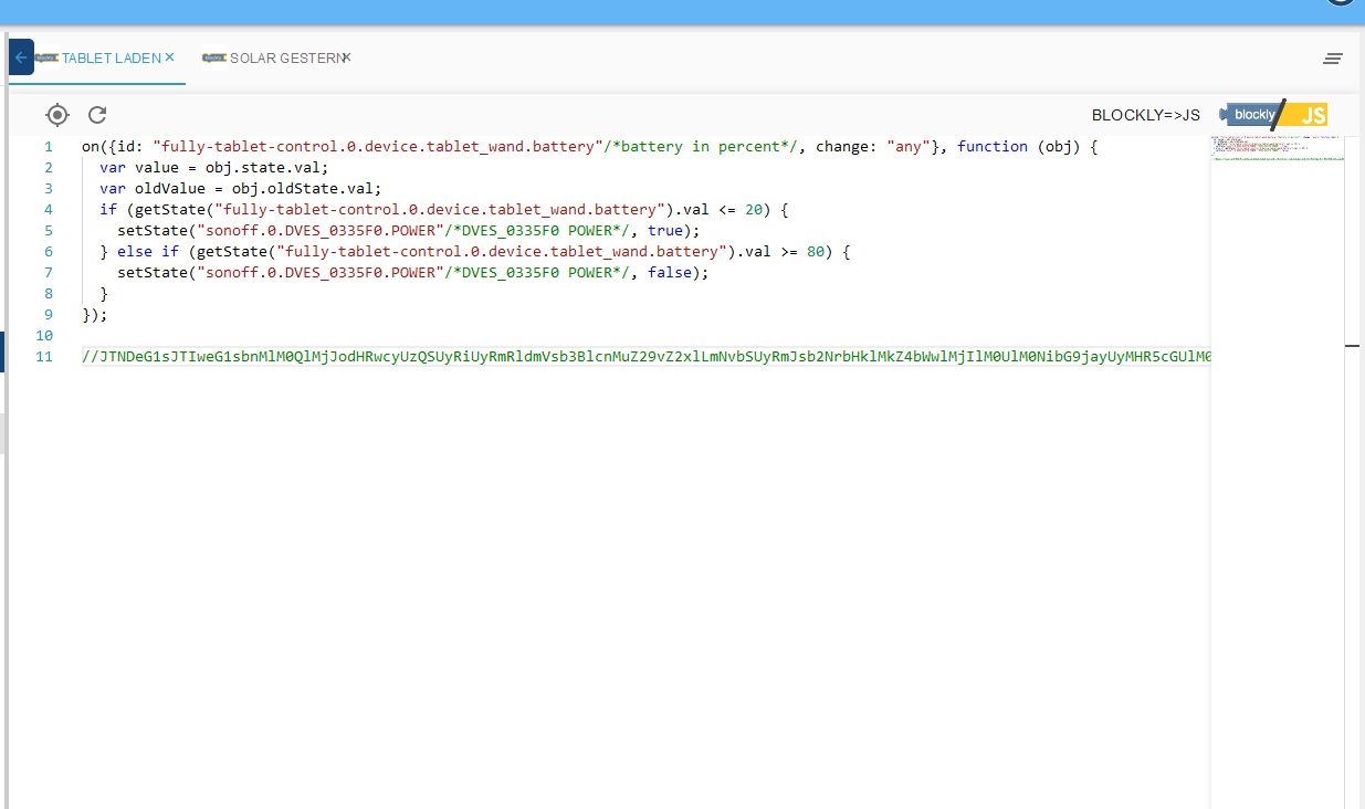

                    Einmal Blocky einmal JS umgeschaltet
                    was natürlich die letzte Zeile in JS ist weiß ich nicht

                      @Skywalker110 sagte in Blocky schaltet Tasmoto Steckdose nicht:
                      das ist die Block-Information für Blockly
                      triggert das Blockly überhaupt?
                      setz mal einen sinnvolen debug-Baustein

                        @Skywalker110 Dann kommst du aus irgendeinem Grund garnicht bis zum Schaltbefehl. Wann wird denn der Batteriewert aktualisiert? Wenn das nur alle paar Stunden passiert läuft dein Skript nicht...
                        Bau in das Blockly mal ein "debug output" ein und gib vor dem 1."Falls" den Batterieprozentwert aus

                            habe den Fehler zwischenzeitlich gefunden mein Full Tablet Control sendet nicht immer zuverlässig die Batteriewerte ab und zu sind ausetzter dann fängt das Skript an zu spinnen.
                            Das Skript kann ich mittlerweile ausschließen.
