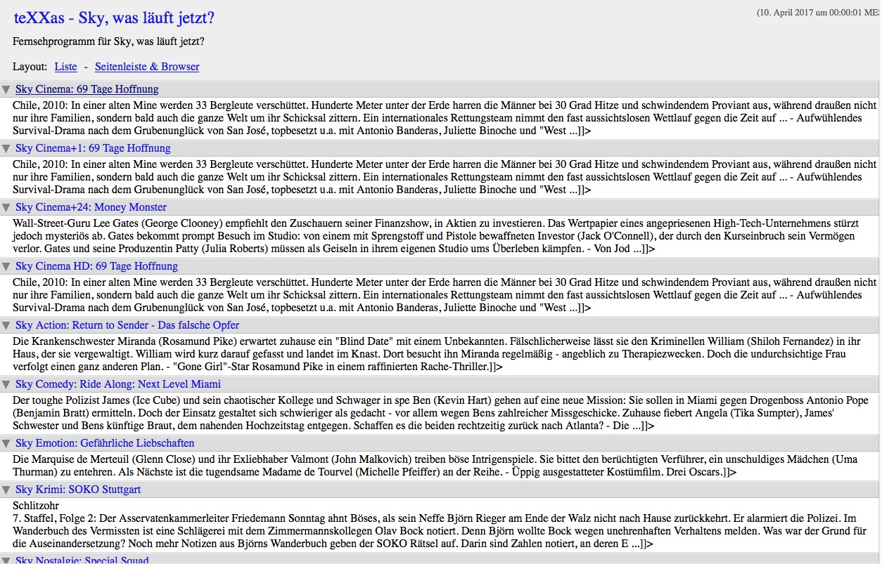

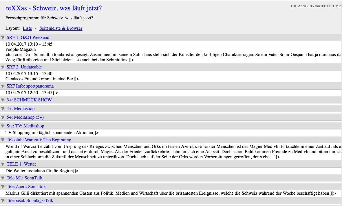

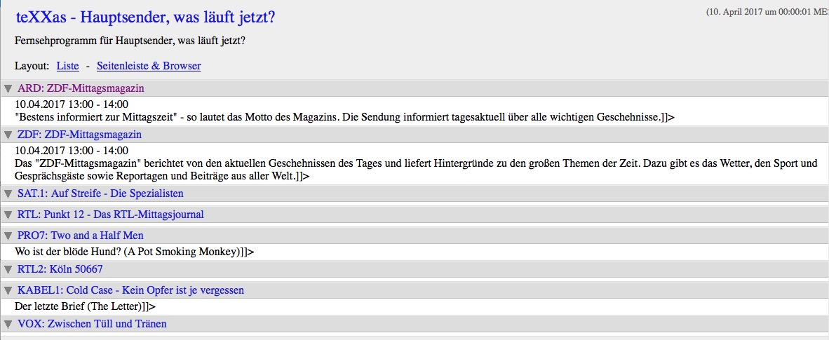

                                  pix last edited by
                                  falls rtv.de weiterhin den Feed nicht zur Verfügung stellt, kann ich ja mal einen neuen Dienstleister testen:
                                  Texxas.de
                                  http://www.texxas.de/rss/
                                  Mal sehen, ob ich es hinbekomme, diese Abfrage nach dem richtigen Feed in die Adaptereinstellungen zu übernehmen. Schön finde ich, dass Österreich und die Schweiz, sowie Sky als extra Rubrik integriert sind. 261_bildschirmfoto_2017-04-10_um_13.26.10.jpg 261_bildschirmfoto_2017-04-10_um_13.25.52.jpg 261_bildschirmfoto_2017-04-10_um_13.25.06.jpg
                                  Dauert aber wohl bis nach Ostern!

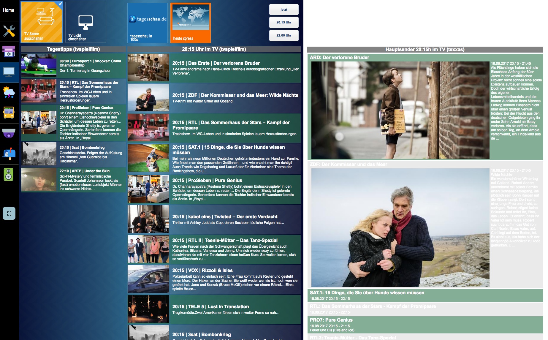

                                          pix last edited by
                                          danke für den Hinweis.
                                          Ich habe im TV Spielfilm Adapter alle diese Sender in die Blacklist kopiert:
                                          KinoweltTV, MGM HD, RTLnitro, ServusTV Deutschland, Silverline, Sky Atlantic HD, Sky Cinema, Sky Comedy, Sky Emotion, Disney Channel
                                          Ich habe kein Sky und möchte nicht, dass Sky-Sender angezeigt werden. Wenn tvspielfilm kein Sky-Programm mehr liefert, dann ist das (für mich :lol: ) gut.
                                          Alternativ habe ich texxas entdeckt. Steht wohl auch in diesem Thread. Ich müsste eigentlich jetzt einen texxas-Adapter basteln, aber leider habe ich keine Zeit. Ein Skript kann ich aber anbieten:
                                          `/* VIS TV Programm jetzt
                                          ! bringt das TV Programm von RSS Feed von TV Spielfilm in iobroker
                                          http://forum.iobroker.net/viewtopic.php?f=20&t=2821&p=42774#p42768
                                          ! 18.06.2015 von Pix mit Hilfe von bluefox für tvspielfilm
                                          01.06.2017 für texxas umgebaut
                                          var idXML = 'TV_Programm.texxas.hauptsender.2015.xml',
                                          idJSON = 'TV_Programm.texxas.hauptsender.2015.json';
                                          var logging = true;
                                          ! createState(idXML, "", true, {
                                          name: 'Texxas TV-Programm Hauptsender 20:15 Uhr XML',
                                          role: 'xml',
                                          type: 'string'
                                          createState(idJSON, "", true, {
                                          name: 'Texxas TV-Programm Hauptsender 20:15 Uhr JSON',
                                          role: 'xml',
                                          type: 'string'
                                          ! var link = 'http://texxas.de/tv/hauptsender.xml';
                                          ! var options = {
                                          url: link,
                                          encoding: 'binary', // <--- wichtig, sonst falsche Umlaute
                                          headers: {
                                          'User-Agent': 'Mozilla/5.0 (Windows NT 6.1; WOW64; rv:40.0) Gecko/20100101 Firefox/40.1'
                                          ! function TvProgrammEinlesen () {
                                          var optin = true;
                                          var parseString = require('xml2js').parseString;
                                          var request = require('request');
                                          ! if (optin) request(options, function (error, response, body) {
                                          if (!error && response.statusCode == 200) {
                                                  parseString(body, {
                                                      explicitArray: false,
                                                      mergeAttrs: true
                                                  }, function (err, result) {
                                                      if (logging) log(JSON.stringify(result, null, 2));
                                                      var data = JSON.stringify(result, null, 2);
                                                      setState(idXML, data); // ganze XML in Objekt für Table Widget
                                                      var table = [];
                                                      if (err) {
                                                          log("Fehler: " + err, 'error');
                                                      } else {
                                                          if (result.rss.channel.item.length !== null) { // gelegentlicher Fehler bei nächtlicher Abfrage durch length (undefined) soll hier abgefangen werden
                                                              // Array durchzaehlen von 0 bis Zahl der items
                                                              for(var i = 0; i < result.rss.channel.item.length; i++) {
                                                                  if (logging) log(JSON.stringify(result.rss.channel.item[i]));
                                                                  var foto; // Doppelpunkt mach tProbleme
                                                                  if (result.rss.channel.item[i]['media:content']) {
                                                                      if (logging) log('Inhalt: ' + JSON.stringify(foto) );
                                                                      foto = result.rss.channel.item[i]['media:content'];
                                                                      if (logging) log('BILD: ' + foto.url);
                                                                  } else foto = "'url': ''"; // leere URL erstellen, wenn keine da
                                                                  var entry = {
                                                                      image: foto.url ? '![](' + foto.url + ')' : '',
                                                                      text: '
                                          ! | [' + result.rss.channel.item[i].title +
                                          result.rss.channel.item[i].link + ') |
                                          result.rss.channel.item[i].description +' |
                                          _Bild: foto.url ? '![](' + foto.url + ')' : 'no image'
                                          table.push(entry);
                                          } else log('LENGTH in TV Programm texxas-Hauptsender nicht definiert'); // ende if ungleich
                                                      setState(idJSON, JSON.stringify(table)); // ganze XML in Objekt für Table Widget
                                              } else log(error, 'error');
                                          });   // Ende request
                                          if (logging) log('XML-Daten aus texxas eingelesen');
                                          ! schedule("10 * * * *", TvProgrammEinlesen);
                                          TvProgrammEinlesen();
                                          ! var idCss = 'TV_Programm.texxas.css';
                                          createState(idCss, {
                                          name: 'texxas Anzeige CSS Befehl',
                                          type: 'string',
                                          read: true,
                                          write: true,
                                          def: '.texxas_description { display: none;}'
                                          var css = {
                                          "aus" : ".texxas_description { display: none;}",
                                          "an" : ".texxas_description { }"
                                          // log(css.an);
                                          setState(idCss, css.an);` Das hat aber keine Blacklist und keine Whitelist. Und die Formatierung ist auch anders, da u.a. die Bilder viel größer sind. 261_bildschirmfoto_2017-08-16_um_18.39.29.jpg
                                          ! Ich hatte beim Homematic Usertreffen darüber nachgedacht, einen komplett neuen Adapter zu bauen, der mehrere Dienste vereint. Man kann dann einen oder eben mehrere Anbieter auswählen. Aus Zeitmangel bin ich nicht dazu gekommen. Vielleicht reicht erstmal das Skript.
                                          ! Gruß
                                          ! Pix[/i][/i][/i][/i][/i][/i]
