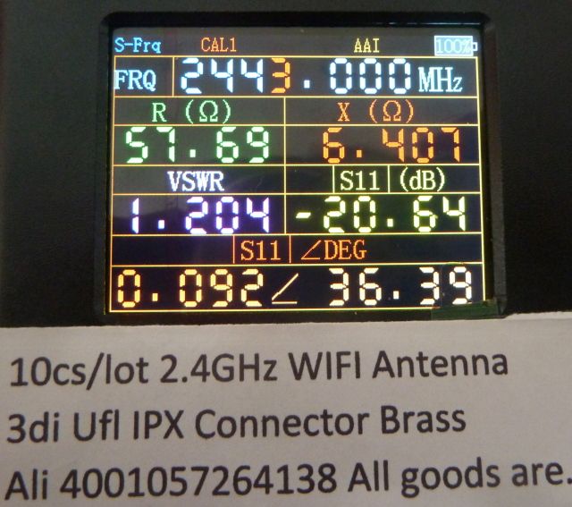

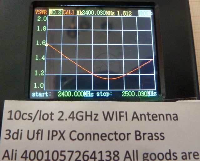

      Billigantenne - einfacher Dipol
      Einen einfachen Dipol kann man sich aus einer Koaxialleitung selbst bauen (Anleitung). Man kann sie aber auch günstig bei aliexpress erwerben. Ich habe dort einen Zehlerbundle der Bestellnummer 4001057264138 für ca. 2.70 EUR erworben. Da ist ein kurzes Stück miesen Koaxkabels mit IPX Stecker dabei. Kann man so bei manchen ESP Varianten direkt einsetzen.
      Die Antenne ist brauchbar. Man kann damit gute Werte erhalten. Aber anfgrund der kleinen Gesamtmasse fehlt etwas "Gegengwicht" und das Ergebnis ist stark von der Umgebung abhängig. Man muß also etwas bei der Befestigung experimentieren.
      Und das dünne Drähtchen, also der Mittelleiter, welcher die eigentliche Antenne darstellt, verbiegt sich leicht.
      Wenn alles gut geht, haben Antennen solcher Bauform ca. 2dBi Gewinn.

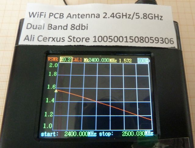

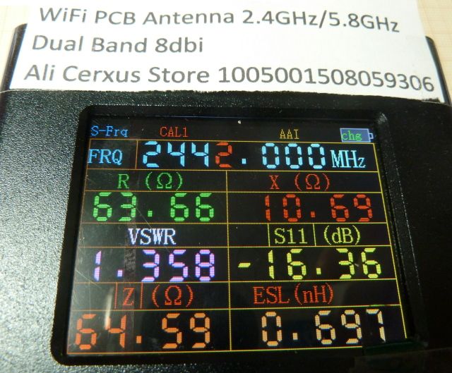

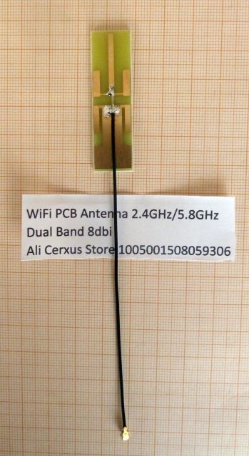

      PCB Antenne
      Die Antenne ist kompakt und aufgrund ihrer Bauform auch mal in eine AP-Dose zu integrieren. Für 2.70EUR habe ich von dieser Bauart nur 2 Stück bekommen, ali 1005001508059306.
      Die Bauart ist mechanisch robuster, elektrisch leidet aber auch sie unter den geringen Kufperflächen als "Gegengewicht". Auch ihre Eigenschaften sind sehr stark von der Umgebung abhängig
      hier mal ein paar Messungen.
      Mit etwas Geduld kann bei entsprechender Umgebung der Antenne auch mal 1.2 sehen.

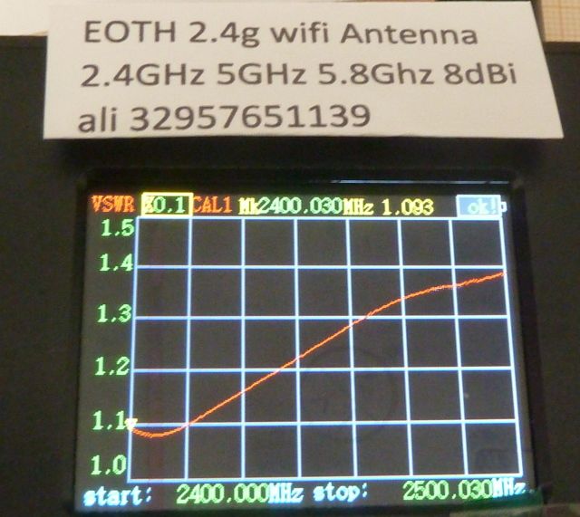

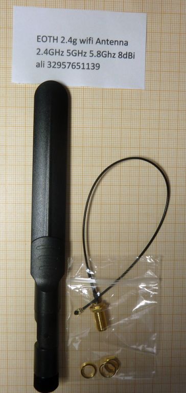

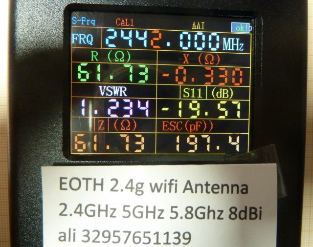

      Längere Antenne
      Wer Platz hat, der kann für ca. 2.50 die ali 32957651139 kaufen (sehe gerade, daß dort die Portokosten mittlerweile unangemessen sind, man bekommt diese Antennen wohl auch anderswo).
      Diese Antenne ist deutlich weniger von ihrer Umgebung abhängig und hat ordentliche Messwerte

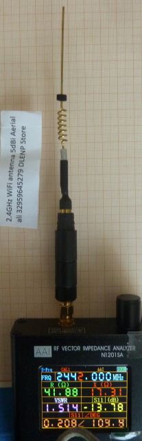

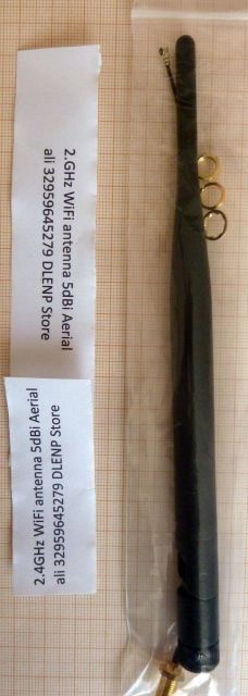

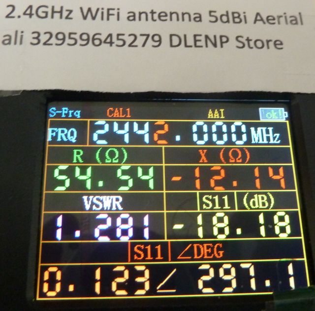

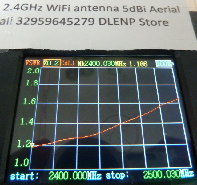

            Noch 2 Antennen:
            "2.4GHz WiFi antenna 5dBi Aerial", ali 32959645279 DLENP Store, 2.07 EUR das Stück
            Und das steckt drin:

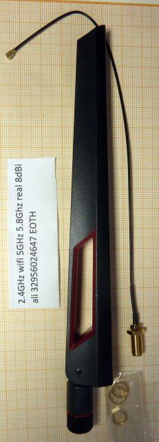

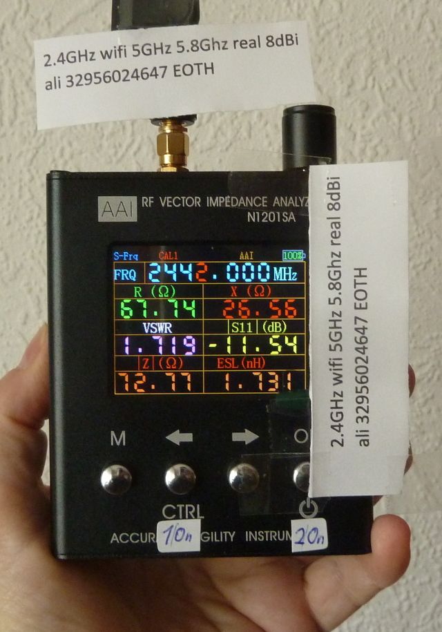

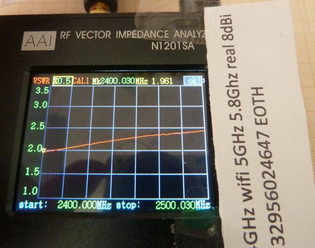

            Dann noch eine, die schick aussieht, viel verkauft wird, aber doch einen deutlichen Proximity-Effekt gezeigt hat und mir nicht so gut gefällt. Ist auch ein Stück teurer.
            Vielleicht ist sie tatsächlich dual band oder hat mehr gain. Die Beliebtheit muß ja einen Grund haben. Aber für 2.4GHz gefallen mir die anderen Antennen besser.
            2.4GHz wifi 5GHz 5.8Ghz real 8dBi, ali 32956024647 EOTH
            3.36 EUR das Stück. Interessant ist die Bezeichnung "real 8dBi". Kann ich leider nicht nachprüfen.
            Schick mit roten Ralleystreifen und Fen Shui Dagon Gate oder so.
            Macht die HF nicht besser, das Teil aber teurer.

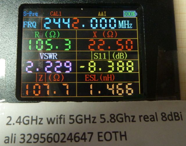

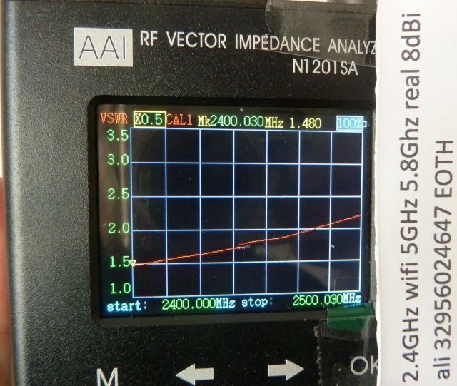

            ausgeprägter proximity effekt. Auf dem Tisch liegend nicht so gut
            "freistehend" etwas besser, aber nicht überragend
            Für Anwendungen im 2.4GHz Bereich ist das aus meiner Sicht nicht die beste Alternative. Wie gesagt, über 5GHz und "real 8dBi" gain kann ich nichts sagen. Vielleicht hat diese Antenne dort Stärken.
