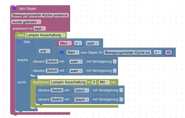

      könntet ihr mir sagen warum dieser Blockly nicht funktioniert?
        Ahnungsbefreit @Hanny1979 last edited by
        @Hanny1979
        1. Die "Zeit zwischen" Prüfung funktioniert nur an einem Tag, nicht über Mitternacht. Du kann aber einfach auf "nicht zwischen Sonnenaufgang und Sonnenuntergang" prüfen
        2. Das "falls" / "sonst" sollte sich beides auf den Wert des Bewegungsmelders beziehen, bei der hängt der "sonst" Teil von der Zeit ab
        3. Statt bei dem "falls Wert von Object ID" = wahr noch einmal den Wert auszulesen, besser aus dem Trigger Menü das kleine rote Element "Objekt ID" holen und in dem Drop-Down Menü auf "Wert" ändern. Dann steht da nur noch "falls Wert" <..> sonst <..> aber das funktioniert besser
          Habe es geändert. Besten Dank funktioniert!

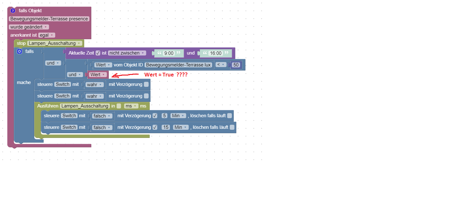

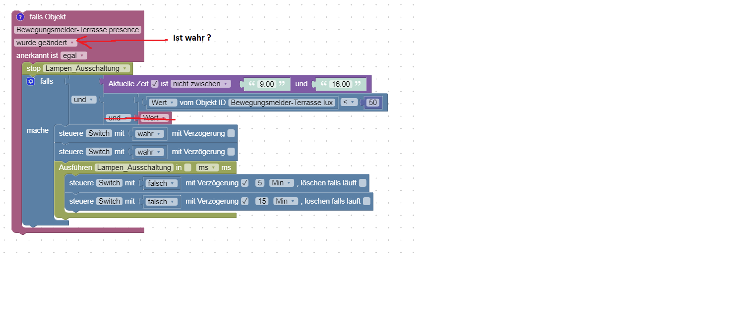

            @ahnungsbefreit Also ich hätte da auch noch mal eine Frage zu einem BWM - Blockly
            Derzeit nutze ich meine Blocklys so:
            Muss ich jetzt bei dem markierten Wert jetzt noch ein = true or false nutzen ? Also bis jetzt klappt es auch so ???

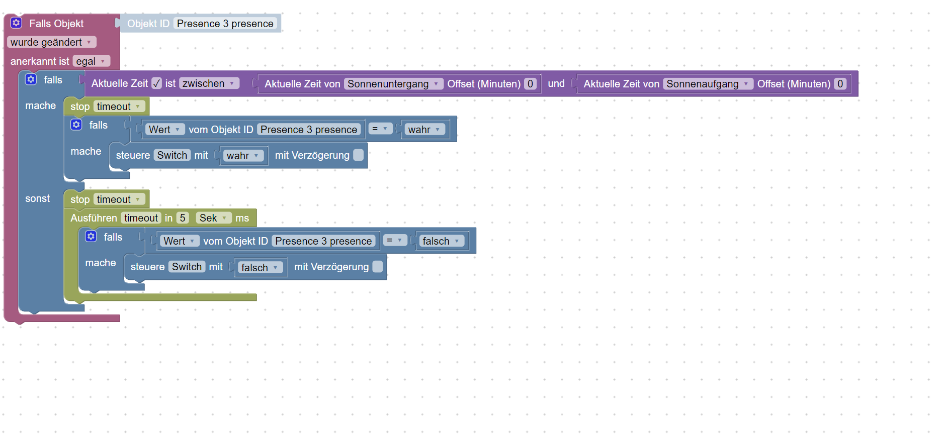

            Meine zweite Frage wäre, ob es in der zweiten Variante besser funktionieren würde ... ???
            Zweite Variante:
            • Asgothian
              Asgothian Developer @MartinK. last edited by
              @martink sagte in Blockly mit Xiaomi Bewegungsmelder und Astrofunktion:
              Dein erstes Skript hat ein paar Fehler. Interessanterweise funktioniert es nur wegen eines der Fehler 🙂
              • Der Timeout mit 0 ms ist nicht effektiv, damit macht auch der stop timeout im Skript nichts. Wenn der Timeout aktiv wäre würde das stopTimeout auch aktiv werden wenn der BWM von Wahr auf Falsch wechselt und damit das abschalten der Leuchten unterbinden.
              • Es fehlt der Haken bei "löschen falls läuft", so das die Leuchten auf jeden Fall 5 bzw.. 15 Minuten nach dem ersten auslösen ausgeschaltet werden.
              Wenn du
              • den Timeout beseitigst.
              • den stop Timeout beseitigst
              • die Haken bei "löschen falls Läuft" setzt.
              sollte das Skript in der 2. Variante genau so gut (oder besser) funktionieren wie jetzt.
              A.
              MartinK. 2 Replies Last reply Reply Quote 1

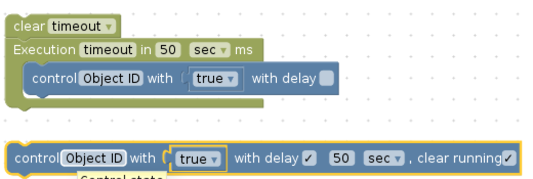

                  Auf was bezieht sich denn das "löschen falls läuft" ? ...
                  Das bezieht sich darauf das verzögerte ausschalten.
                  Intern nutzt dieser Baustein auch einen Timeout. Wenn der Haken gesetzt ist wird ein bestehender Timeout gelöscht und dann ein neuer gesetzt wenn der Baustein ein 2. mal angesprochen wird.
                  Sprich das Abschalten ist immer die 5 und 15 Minuten nach dem letzten aktivieren des BWM.
                  A.
                  Nachtrag: Im bild besser zu erklären
                  Das Konstrukt mit dem stop timeout und timeout macht das gleiche wie der darunter stehende Baustein mit "mit Verzögerung" und "löschen falls läuft"

                      @asgothian sagte in Blockly mit Xiaomi Bewegungsmelder und Astrofunktion:
                      Wenn du
                      A.
                      Leider hat das Skript in der 2. Variante inkl. der Anpassungen nicht wirklich zuverlässig funktioniert.. Teilweise wurde das Licht eher ausgeschaltet als eingetragen. Teilweise wurde es garnicht ausgeschaltet
                      obwohl der Presence Wert schon auf false gesprungen ist .... 😲
                      Ich habe das Script jetzt wieder etwas anders geschrieben, und nun klappt es wieder:
