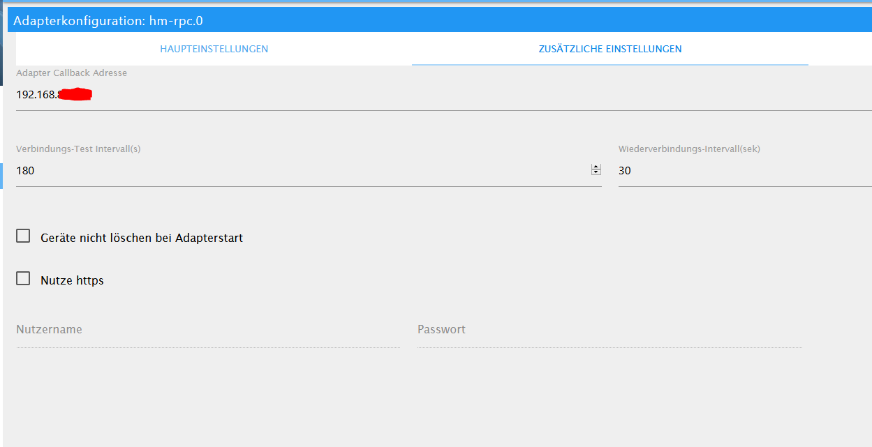

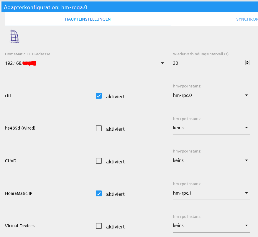

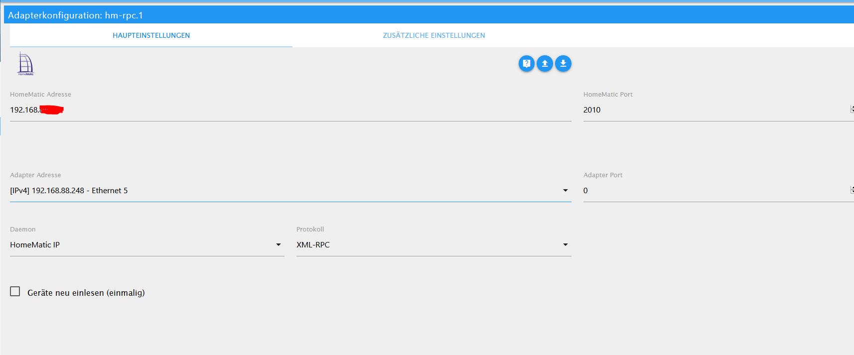

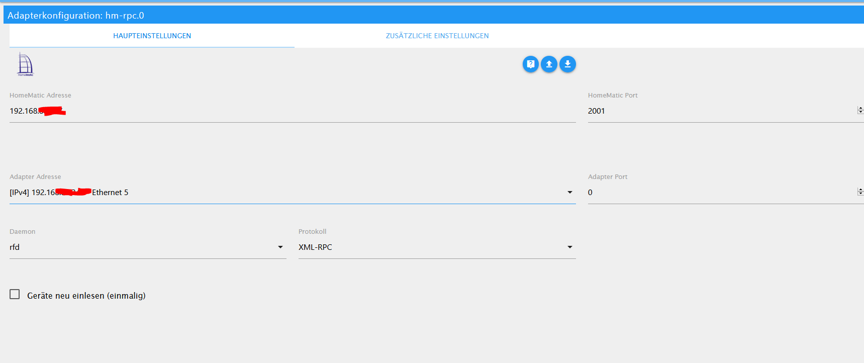

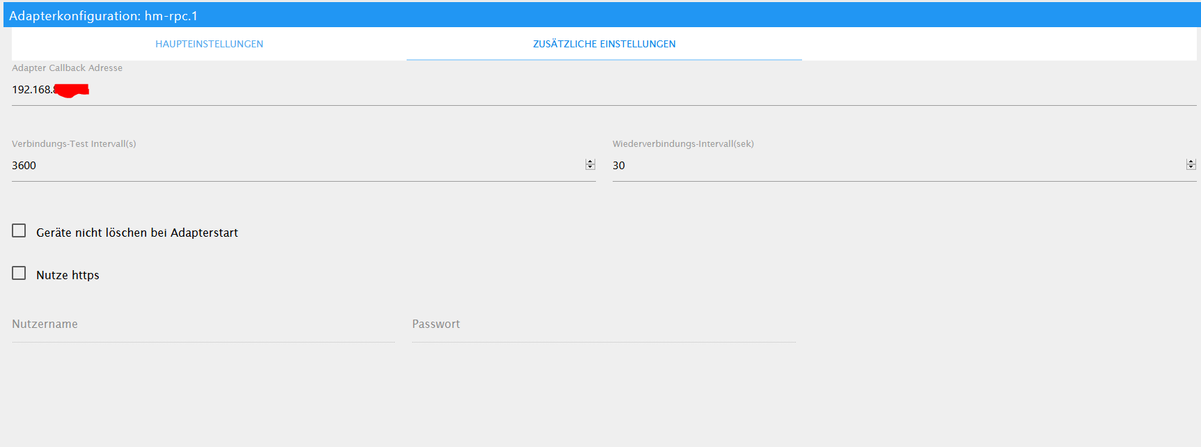

      Hier meine Config:
      Hab auch schon bei Adapter mal 0.0.0.0 rein, hat nichts gebracht, als Callback hab ich auch nichts drin gehabt, dort hab ich die IP von der IOBroker Installation rein, hat auch nichts gebracht:
      Vielleicht hat ja der ein oder andere eine Idee 🙂

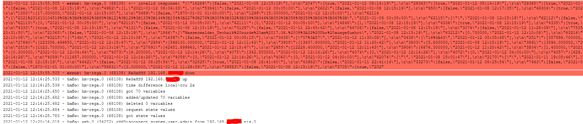

            Hier das Log zum besser lesen:
             2021-01-12 12:15:55.505 - error: hm-rega.0 (68108) <-- invalid response: "{\"16269\":[false,\"2021-01-08 12:15:19\"],\r\n\"2047\":[true,\"2021-01-12 08:14:19\"],\r\n\"29363\":[true,\"2021-01-12 08:14:19\"],\r\n\"29365\":[true,\"2021-01-11 13:46:59\"],\r\n\"2096\":[false,\"2021-01-08 12:15:19\"],\r\n\"4982\":[1,\"2021-01-12 08:06:33\"],\r\n\"53841\":[false,\"2021-01-12 03:05:00\"],\r\n\"2602\":[false,\"2021-01-08 12:15:19\"],\r\n\"950\":[false,\"2021-01-08 12:17:35\"],\r\n\"48304\":[true,\"2021-01-11 18:05:39\"],\r\n\"1300\":[17.000000,\"2021-01-12 12:15:00\"],\r\n\"3489\":[false,\"1970-01-01 01:00:00\"],\r\n\"1299\":[5.000000,\"2021-01-12 12:15:00\"],\r\n\"62114\":[\"2021%231610104519%3B1%3B6%3B92%3B95%3B121%3B129%3B133%3B144%3B154%3B227%3B276%3B305%3B332%3B339%3B346%3B353%3B358%3B359%3B360%3B365%3B\",\"2021-01-09 00:05:00\"],\r\n\"62115\":[\"\",\"2021-01-08 12:15:19\"],\r\n\"62112\":[false,\"2021-01-12 00:05:00\"],\r\n\"62110\":[0,\"2021-01-12 00:05:00\"],\r\n\"62113\":[false,\"2021-01-12 00:05:00\"],\r\n\"62111\":[0,\"2021-01-12 00:05:00\"],\r\n\"14848\":[1,\"2021-01-08 12:15:19\"],\r\n\"4336\":[true,\"2021-01-08 12:15:19\"],\r\n\"4335\":[true,\"2021-01-08 12:15:19\"],\r\n\"4330\":[true,\"2021-01-08 12:15:19\"],\r\n\"4131\":[false,\"2021-01-08 12:15:19\"],\r\n\"31297\":[false,\"2021-01-11 22:45:42\"],\r\n\"44706\":[false,\"2021-01-08 12:15:19\"],\r\n\"3074\":[false,\"2021-01-12 11:28:09\"],\r\n\"7535\":[true,\"2021-01-08 20:31:50\"],\r\n\"21065\":[false,\"2021-01-08 12:15:19\"],\r\n\"1866\":[\"Wassermelder_Technik%20wurde%20am%2017.06.%2009%3A32%20Uhr%20ausgefuehrt\",\"2021-01-08 12:15:19\"],\r\n\"63212\":[0.700000,\"2021-01-12 12:10:08\"],\r\n\"63214\":[\"51\",\"2021-01-12 12:10:08\"],\r\n\"63215\":[\"14h\",\"2021-01-12 12:10:08\"],\r\n\"16397\":[false,\"2021-01-12 00:05:15\"],\r\n\"3435\":[\"07%3A57\",\"2021-01-12 11:30:08\"],\r\n\"3438\":[\"16%3A43\",\"2021-01-12 00:05:45\"],\r\n\"2517\":[357599.700000,\"2021-01-12 12:13:16\"],\r\n\"27890\":[223358.499855,\"2021-01-12 12:15:47\"],\r\n\"2954\":[568130.000000,\"2021-01-12 12:11:43\"],\r\n\"3905\":[13637.800000,\"2021-01-12 11:20:42\"],\r\n\"3803\":[5.800000,\"2021-01-08 12:15:19\"],\r\n\"3891\":[3594.000000,\"2021-01-12 12:04:44\"],\r\n\"2518\":[1023.700000,\"2021-01-12 12:13:16\"],\r\n\"27891\":[42451.899963,\"2021-01-12 12:15:47\"],\r\n\"2955\":[12228.400000,\"2021-01-12 12:11:43\"],\r\n\"3906\":[6676.300000,\"2021-01-12 11:20:42\"],\r\n\"3804\":[1.400000,\"2021-01-08 12:15:19\"],\r\n\"3890\":[0.300000,\"2021-01-12 12:04:44\"],\r\n\"4073\":[6.200000,\"2021-01-12 12:14:26\"],\r\n\"4075\":[342.500000,\"2021-01-12 12:14:26\"],\r\n\"4074\":[0,\"2021-01-12 12:14:26\"],\r\n\"4072\":[0,\"2021-01-12 04:00:00\"],\r\n\"4057\":[629.000000,\"2021-01-12 12:14:26\"],\r\n\"4059\":[11657.000000,\"2021-01-12 12:14:26\"],\r\n\"4058\":[0,\"2021-01-12 12:14:26\"],\r\n\"4060\":[0,\"2021-01-12 04:00:00\"],\r\n\"62074\":[\"\",\"2021-01-08 15:01:47\"],\r\n\"2170\":[\"\",\"2021-01-11 19:05:46\"],\r\n\"2276\":[false,\"2021-01-08 12:15:19\"],\r\n\"44421\":[false,\"2021-01-12 08:25:54\"],\r\n\"32525\":[true,\"2021-01-09 18:41:40\"],\r\n\"43982\":[false,\"2021-01-11 22:41:14\"],\r\n\"33273\":[false,\"2021-01-12 08:25:54\"],\r\n\"7463\":[false,\"2021-01-08 12:15:19\"],\r\n\"1301\":[false,\"1970-01-01 01:00:00\"],\r\n\"58831\":[3.000000,\"2021-01-12 11:29:59\"],\r\n\"39583\":[false,\"2021-01-08 12:15:19\"],\r\n\"3705\":[true,\"202"
            2021-01-12 12:15:55.505 - error: hm-rega.0 (68108) ReGaHSS 192.168.xx.xx down
            2021-01-12 12:16:25.533 - info: hm-rega.0 (68108) ReGaHSS 192.168.xx.xx up
            2021-01-12 12:16:25.539 - info: hm-rega.0 (68108) time difference local-ccu 2s
            2021-01-12 12:16:25.650 - info: hm-rega.0 (68108) got 70 variables
            2021-01-12 12:16:25.682 - info: hm-rega.0 (68108) added/updated 70 variables
            2021-01-12 12:16:25.682 - info: hm-rega.0 (68108) deleted 0 variables
            2021-01-12 12:16:25.684 - info: hm-rega.0 (68108) request state values
            2021-01-12 12:16:25.783 - info: hm-rega.0 (68108) got state values
            Steht leider alles in einer Zeile, hab schonmal geschaut, das sind quasi alle Homematic Systemvariablen was er auflistet:

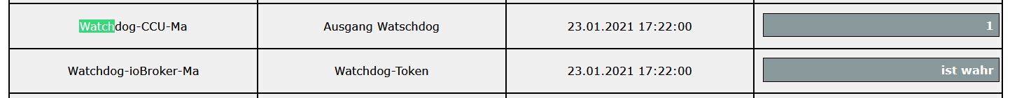

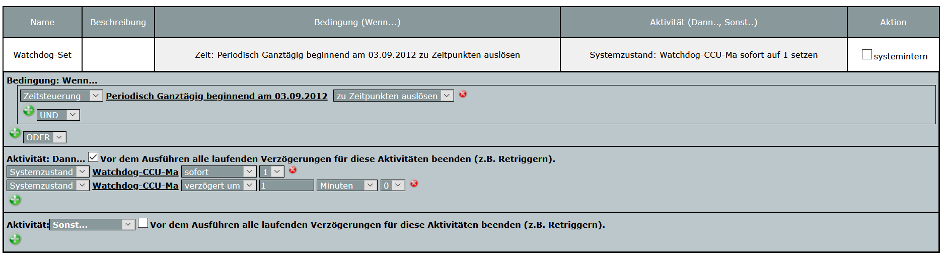

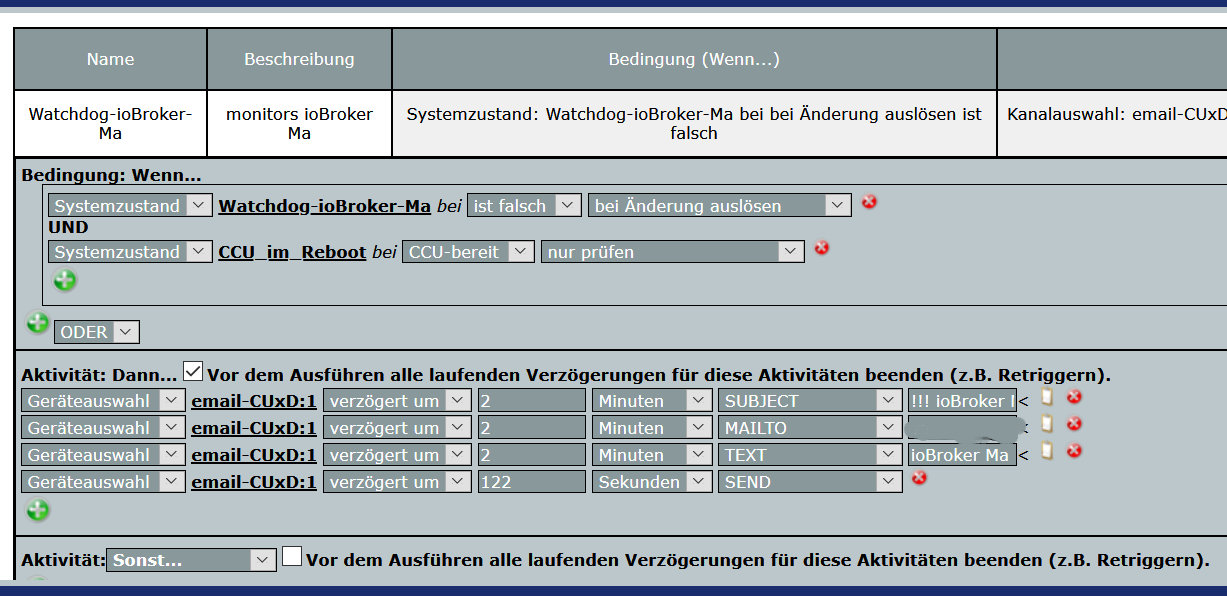

                        Ich habe scharfe Watchdogs, die mir einen Abbruch sofort melden.

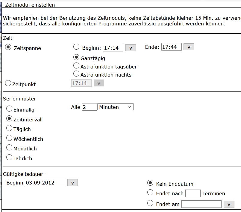

                        Einerseits erzeugt sowohl ioBroker als auch CCU ein Togglesignal (Rechteck), was jeweils der andere Partner überwacht.
                        Andererseits überwache ich die drei Connection-Signale, die bei mir so heißen:
                        'hm-rega.0.info.connection';
                        'hm-rpc.0.info.connection';
                        'hm-rpc.1.info.connection
                        Wenn eine der Verbindungen abreißt oder aufgebaut wird, dann bekomme ich eine mail.
                        Wie gesagt, seit 11.1. ist Ruhe.

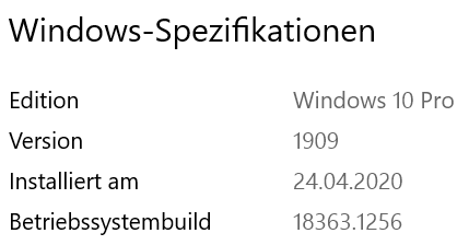

                                          Hast du momentan auch noch die 1909 drauf?
                                          Habe jetzt die Win-Updates installiert, allerdings ist das Update von dir nicht dabei und jetzt würde er mir nur das Upgrade auf 20H2 anbieten, dass lasse ich aber jetzt mal weg, erst schau ich ob der Fehler nochmal kommt und dann kann ich immer noch das komplette Upgrade installieren.
                                            klassisch Most Active @nik82 last edited by
                                            @nik82 Meine Version
                                            Das 20H2 lassen wir erst mal weiter reifen. War wohl nicht so glücklich. Das muß noch nicht auf die Produktivmaschine. Wurde mir auch noch nicht angeboten. Ist ein i5-6300U.
