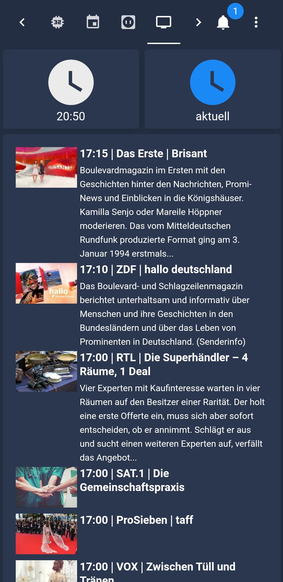

      Ich würde gerne aus den Daten die mir der TV-Spielfilm-Adapter liefert eine eigene Tabelle generieren.
      Er stellt mir einmal einen json und einen raw String zu verfügung.
      Ich vermute, der raw lässt sich besser verwenden.
      Das sind beide Objekte:
      RAW
      [{"title":"Tatort: Der Tod der Anderen","description":"Kathrin Kampe wird im exklusiven Hotel Rheinpalais erhängt aufgefunden. Suizid? Es sieht eher wie eine Hinrichtung aus. ","station":"Das Erste","time":"20:15","imgUrl":"https://a2.tvspielfilm.de/itv_sofa/2021-01-10/5fd3437681896545ab6123dc_149.jpg"},{"title":"Katie Fforde: Du lebst nur einmal","description":"Rosie (Saskia Vester) türmt aus der Klinik, bevor ihr die Ärzte die Nachricht vom unheilbaren Tumor mitteilen können.","station":"ZDF","time":"20:15","imgUrl":"https://a2.tvspielfilm.de/itv_sofa/2021-01-10/5fd348f881896545ab614e8f_149.jpg"},{"title":"Der dunkle Turm","description":"Fantasyhorror nach Stephen Kings Vorlage.","station":"RTL","time":"20:15","imgUrl":"https://a2.tvspielfilm.de/itv_sofa/2021-01-10/57ebc6d8f033af5c8bafbe1c_149.jpg"},{"title":"Dirty Dancing","description":"In den Armen von Tanzlehrer Patrick Swayze wird die schüchterne Jennifer Grey zum heißen Feger.","station":"SAT.1","time":"20:15","imgUrl":"https://a2.tvspielfilm.de/itv_sofa/2021-01-10/545403cce4b0840f0089daa2_149.jpg"},{"title":"Trucker Babes – 400 PS in Frauenhand","description":"Taffe Frauen in der Männerdomäne! Die Kamera begleitet Lkw-Fahrerinnen auf der Straße und zeigt, wie die Truckerinnen ihren Alltag bestreiten.","station":"kabel eins","time":"20:15","imgUrl":"https://a2.tvspielfilm.de/itv_sofa/2021-01-10/56321618ea60e556a319c5b6_149.jpg"},{"title":"Voll abgezockt","description":"Nichts geht mehr: Familienvater Sandy Patterson (Jason Bateman) muss entsetzt feststellen, dass seine Identität gestohlen wurde ...","station":"RTL II","time":"20:15","imgUrl":"https://a2.tvspielfilm.de/itv_sofa/2021-01-10/54c6b60de4b08bb8dcae93d0_149.jpg"},{"title":"Frooncks wundervolle Welt der Hochzeiten","description":"Froonck ist als Weddingplaner auch aus der VOX-Serie „4 Hochzeiten und eine Traumreise“ bekannt. Passend dazu präsentiert er die weltweit lustigsten und emotionalsten Hochzeitsmomente. Deutsche Promi-Paare kommentieren die Geschichten, unter anderem...","station":"VOX","time":"20:15","imgUrl":"https://a2.tvspielfilm.de/itv_sofa/2021-01-10/576ab884f033af19da42167f_149.jpg"}]
      JSON
      [{"image":"<img width=\"100%\" src=\"https://a2.tvspielfilm.de/itv_sofa/2021-01-10/5fd3437681896545ab6123dc_149.jpg\" />","text":"<table class=\"tv_heute2015\"><tr><td class=\"tv_heute2015_text\" style=\"text-align: left; padding-left: 5px; font-weight: bold\"><a href=\"http://www.tvspielfilm.de/tv-programm/sendung/tatort-der-tod-der-anderen,5fd333de81896545ab60bfe2.html\" target=\"_blank\">20:15 | Das Erste | Tatort: Der Tod der Anderen</a></td></tr><tr><td style=\"text-align: left; padding-left: 5px\">Kathrin Kampe wird im exklusiven Hotel Rheinpalais erhängt aufgefunden. Suizid? Es sieht eher wie eine Hinrichtung aus. </td></tr></table>","_Bild":"<img class=\"tv_heute2015_bild\" width=\"100%\" src=\"https://a2.tvspielfilm.de/itv_sofa/2021-01-10/5fd3437681896545ab6123dc_149.jpg\" />"},{"image":"<img width=\"100%\" src=\"https://a2.tvspielfilm.de/itv_sofa/2021-01-10/5fd348f881896545ab614e8f_149.jpg\" />","text":"<table class=\"tv_heute2015\"><tr><td class=\"tv_heute2015_text\" style=\"text-align: left; padding-left: 5px; font-weight: bold\"><a href=\"http://www.tvspielfilm.de/tv-programm/sendung/katie-fforde-du-lebst-nur-einmal,5fd3340381896545ab60c416.html\" target=\"_blank\">20:15 | ZDF | Katie Fforde: Du lebst nur einmal</a></td></tr><tr><td style=\"text-align: left; padding-left: 5px\">Rosie (Saskia Vester) türmt aus der Klinik, bevor ihr die Ärzte die Nachricht vom unheilbaren Tumor mitteilen können.</td></tr></table>","_Bild":"<img class=\"tv_heute2015_bild\" width=\"100%\" src=\"https://a2.tvspielfilm.de/itv_sofa/2021-01-10/5fd348f881896545ab614e8f_149.jpg\" />"},{"image":"<img width=\"100%\" src=\"https://a2.tvspielfilm.de/itv_sofa/2021-01-10/57ebc6d8f033af5c8bafbe1c_149.jpg\" />","text":"<table class=\"tv_heute2015\"><tr><td class=\"tv_heute2015_text\" style=\"text-align: left; padding-left: 5px; font-weight: bold\"><a href=\"http://www.tvspielfilm.de/tv-programm/sendung/der-dunkle-turm,5fd3341a81896545ab60c8e3.html\" target=\"_blank\">20:15 | RTL | Der dunkle Turm</a></td></tr><tr><td style=\"text-align: left; padding-left: 5px\">Fantasyhorror nach Stephen Kings Vorlage.</td></tr></table>","_Bild":"<img class=\"tv_heute2015_bild\" width=\"100%\" src=\"https://a2.tvspielfilm.de/itv_sofa/2021-01-10/57ebc6d8f033af5c8bafbe1c_149.jpg\" />"},{"image":"<img width=\"100%\" src=\"https://a2.tvspielfilm.de/itv_sofa/2021-01-10/545403cce4b0840f0089daa2_149.jpg\" />","text":"<table class=\"tv_heute2015\"><tr><td class=\"tv_heute2015_text\" style=\"text-align: left; padding-left: 5px; font-weight: bold\"><a href=\"http://www.tvspielfilm.de/tv-programm/sendung/dirty-dancing,5fd8b6bf8189656084f23f75.html\" target=\"_blank\">20:15 | SAT.1 | Dirty Dancing</a></td></tr><tr><td style=\"text-align: left; padding-left: 5px\">In den Armen von Tanzlehrer Patrick Swayze wird die schüchterne Jennifer Grey zum heißen Feger.</td></tr></table>","_Bild":"<img class=\"tv_heute2015_bild\" width=\"100%\" src=\"https://a2.tvspielfilm.de/itv_sofa/2021-01-10/545403cce4b0840f0089daa2_149.jpg\" />"},{"image":"<img width=\"100%\" src=\"https://a2.tvspielfilm.de/itv_sofa/2021-01-10/56321618ea60e556a319c5b6_149.jpg\" />","text":"<table class=\"tv_heute2015\"><tr><td class=\"tv_heute2015_text\" style=\"text-align: left; padding-left: 5px; font-weight: bold\"><a href=\"http://www.tvspielfilm.de/tv-programm/sendung/trucker-babes-400-ps-in-frauenhand,5fd3341b81896545ab60c947.html\" target=\"_blank\">20:15 | kabel eins | Trucker Babes – 400 PS in Frauenhand</a></td></tr><tr><td style=\"text-align: left; padding-left: 5px\">Taffe Frauen in der Männerdomäne! Die Kamera begleitet Lkw-Fahrerinnen auf der Straße und zeigt, wie die Truckerinnen ihren Alltag bestreiten.</td></tr></table>","_Bild":"<img class=\"tv_heute2015_bild\" width=\"100%\" src=\"https://a2.tvspielfilm.de/itv_sofa/2021-01-10/56321618ea60e556a319c5b6_149.jpg\" />"},{"image":"<img width=\"100%\" src=\"https://a2.tvspielfilm.de/itv_sofa/2021-01-10/54c6b60de4b08bb8dcae93d0_149.jpg\" />","text":"<table class=\"tv_heute2015\"><tr><td class=\"tv_heute2015_text\" style=\"text-align: left; padding-left: 5px; font-weight: bold\"><a href=\"http://www.tvspielfilm.de/tv-programm/sendung/voll-abgezockt,5fe0d0738189651233528502.html\" target=\"_blank\">20:15 | RTL II | Voll abgezockt</a></td></tr><tr><td style=\"text-align: left; padding-left: 5px\">Nichts geht mehr: Familienvater Sandy Patterson (Jason Bateman) muss entsetzt feststellen, dass seine Identität gestohlen wurde ...</td></tr></table>","_Bild":"<img class=\"tv_heute2015_bild\" width=\"100%\" src=\"https://a2.tvspielfilm.de/itv_sofa/2021-01-10/54c6b60de4b08bb8dcae93d0_149.jpg\" />"},{"image":"<img width=\"100%\" src=\"https://a2.tvspielfilm.de/itv_sofa/2021-01-10/576ab884f033af19da42167f_149.jpg\" />","text":"<table class=\"tv_heute2015\"><tr><td class=\"tv_heute2015_text\" style=\"text-align: left; padding-left: 5px; font-weight: bold\"><a href=\"http://www.tvspielfilm.de/tv-programm/sendung/frooncks-wundervolle-welt-der-hochzeiten,5fd8d8768189656084f359da.html\" target=\"_blank\">20:15 | VOX | Frooncks wundervolle Welt der Hochzeiten</a></td></tr><tr><td style=\"text-align: left; padding-left: 5px\">Froonck ist als Weddingplaner auch aus der VOX-Serie „4 Hochzeiten und eine Traumreise“ bekannt. Passend dazu präsentiert er die weltweit lustigsten und emotionalsten Hochzeitsmomente. Deutsche Promi-Paare kommentieren die Geschichten, unter anderem...</td></tr></table>","_Bild":"<img class=\"tv_heute2015_bild\" width=\"100%\" src=\"https://a2.tvspielfilm.de/itv_sofa/2021-01-10/576ab884f033af19da42167f_149.jpg\" />"}]
      Ich würde wenn es geht sowas in der Art machen.
      Suche Text von "title":" bis zum nächsten "," und schreibe diesen in die Variable "title".
      Suche Text von "description":" bis zum nächsten "," und schreibe diesen in die Variable "description".
      Das eben für alle Daten die geliefert werden, als Schleife bis der Text durch ist.

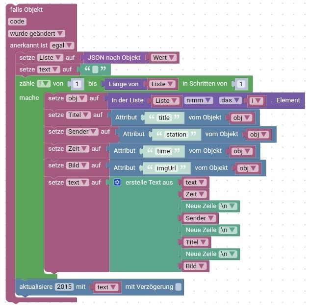

      Dann würde ich mir gerne über "Erstelle Text aus" mit den Variablen meine HTML Tabelle erstellen.
      Geht sowas?
      P.S.:

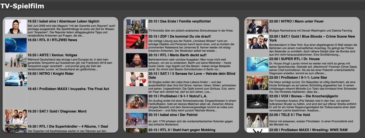

      Habe mir auch schon aus der json mit einem Script eine HTML erzeugen lassen.
      Die Tabelle sieht aber sehr bescheiden aus.....

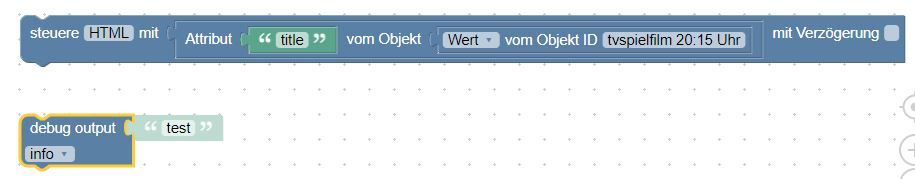

          Klappt das mit "Attribut von" ungefähr so?
          Bekomme bei allem was ich grad damit versucht habe Fehlermeldungen.
          Klappt das mit der Schleife denn?
          Er muss ja dann immer nach nem letzten Treffer weiter suchen.

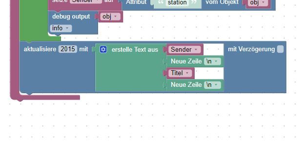

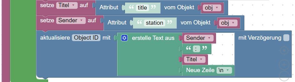

              Rushmed Most Active @Homoran last edited by Rushmed

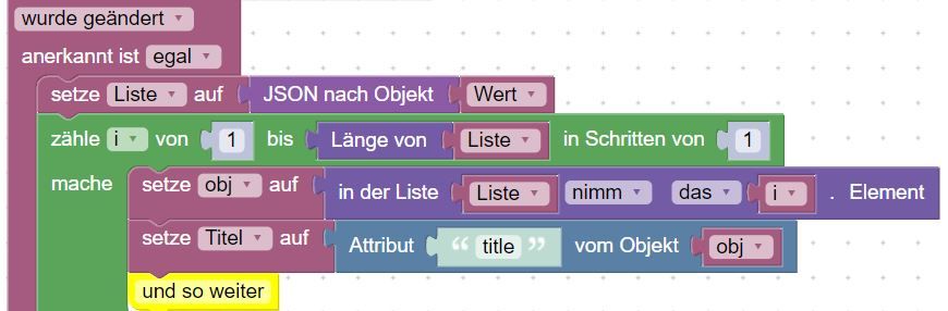

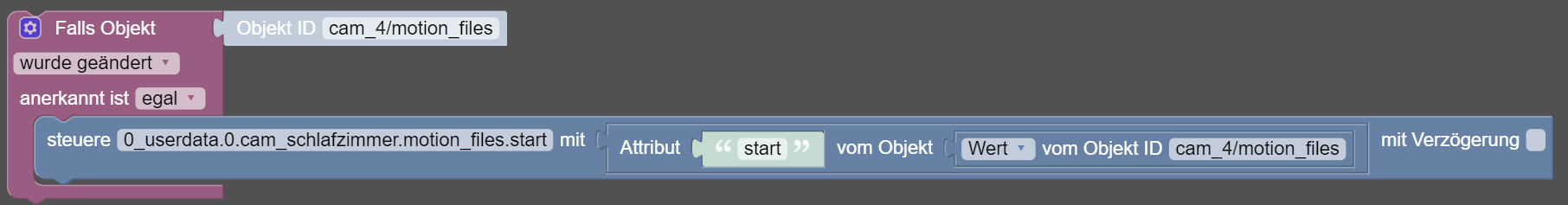

              @David-G Ich habs auch mal probiert.
              Bei mir klappt es so:
              Vll. hilft dir das.

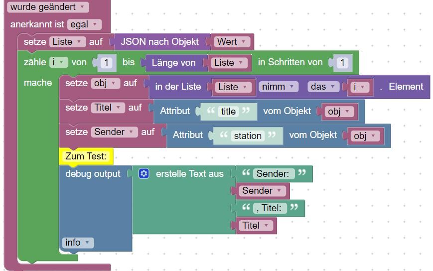

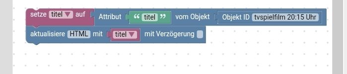

                David G. @Rushmed last edited by David G.
                @Rushmed
                @Homoran
                Habe es jetzt mal so getestet (mit der raw und json version).
                Hab den Attribut-Block auch mal am debug gehabt. Dort kam keine Meldung.
                Beim Speichern kommt im Log:
                javascript.0	2021-01-10 12:03:02.832	info	(1201) script.js.Eigene_Scripte.Tests.texttest: registered 0 subscriptions and 0 schedules
                javascript.0	2021-01-10 12:03:02.832	info	(1201) script.js.Eigene_Scripte.Tests.texttest: test
                javascript.0	2021-01-10 12:03:02.831	error	(1201) script.js.Eigene_Scripte.Tests.texttest: setForeignState: undefined is not a valid state value
                javascript.0	2021-01-10 12:03:02.831	warn	(1201) at script.js.Eigene_Scripte.Tests.texttest:1:1
                javascript.0	2021-01-10 12:03:02.831	warn	(1201) at setState (/opt/iobroker/node_modules/iobroker.javascript/lib/sandbox.js:1358:20)
                javascript.0	2021-01-10 12:03:02.829	warn	(1201) You are assigning a undefined to the state "0_userdata.0.HTML" which expects a string. Please fix your code to use a string or change the state type to undefined. This warning might become an e
                javascript.0	2021-01-10 12:03:02.822	info	(1201) Start javascript script.js.Eigene_Scripte.Tests.texttest
                javascript.0	2021-01-10 12:03:02.808	info	(1201) Stop script script.js.Eigene_Scripte.Tests.texttest

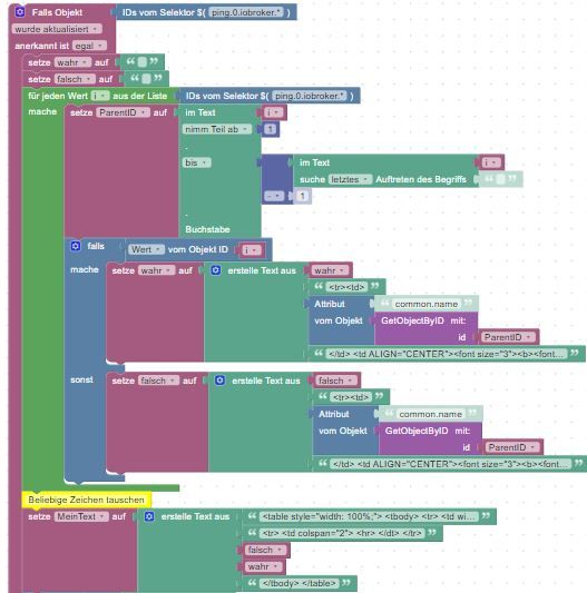

                So ähnlich wie ich diese Tabelle erstelle:

                  • David G.
                    David G. @Homoran last edited by
                    @Homoran
                    Hab es jetzt so:
                    Der Datenpunkt HTML wird jetzt mit dem Wort "undefined" gefüllt.
                    Sowohl bei der RAW als auch der JSON.
                      Homoran Global Moderator Administrators @David G. last edited by Homoran
                      @David-G sagte in Text zerlegen und neu zusammensetzen:
                      Hab es jetzt so:
                      und was steht im log???

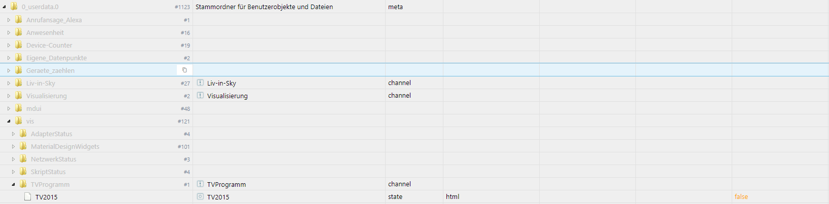

                        HTML ist ein Datenpunkt den ich mir zum Testen angelegt habe, den Code kann ich dann eine meine Visu einbinden.

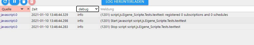

                        Log wenn ich das Script speichere:
                        javascript.0	2021-01-10 13:27:30.529	info	(1201) script.js.Eigene_Scripte.Tests.texttest: registered 0 subscriptions and 0 schedules
                        javascript.0	2021-01-10 13:27:30.519	info	(1201) Start javascript script.js.Eigene_Scripte.Tests.texttest
                        javascript.0	2021-01-10 13:27:30.503	info	(1201) Stop script script.js.Eigene_Scripte.Tests.texttest
                        Log wenn ich den "Erstellen Text aus" Baustein an des Debug anhänge:
                        javascript.0	2021-01-10 13:30:31.180	info	(1201) script.js.Eigene_Scripte.Tests.texttest: registered 0 subscriptions and 0 schedules
                        javascript.0	2021-01-10 13:30:31.173	info	(1201) Start javascript script.js.Eigene_Scripte.Tests.texttest
                        javascript.0	2021-01-10 13:30:31.161	info	(1201) Stop script script.js.Eigene_Scripte.Tests.texttest
                          hast du den Filter im log auf debug stehen?
                          der debug-Output kommt ja als debug, in dem log sind nur INFO

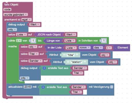

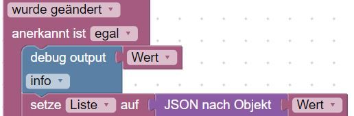

                              paul53 @David G. last edited by
                              @David-G sagte:
                              RAW

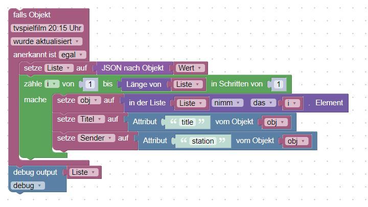

                              Das sieht nach einem JSON-Array aus. Ansatz:

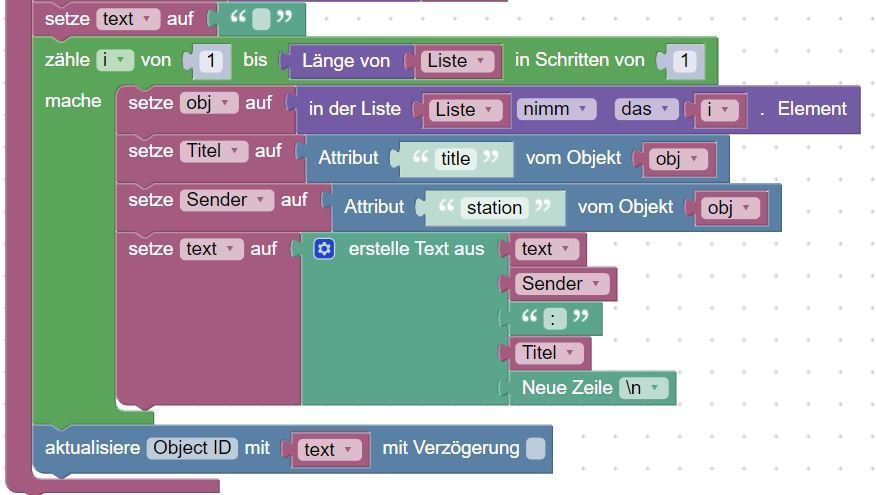

                              • David G.
                                David G. @paul53 last edited by

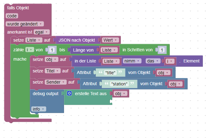

                                Hab es jetzt mal so gemacht:
                                Der Debug gibt irgendwie wieder nichts aus.
                                Wenn ich es in den Datenpunkt schreibe tut sich auch nichts.
                                Den Datenpunkt mit den Rohdaten habe ich auch abändern lassen vom Adapter.
                                  paul53 @David G. last edited by paul53
                                  @David-G sagte:
                                  Der Debug-Block muss in den Trigger.
                                  • David G.
                                    David G. @paul53 last edited by David G.

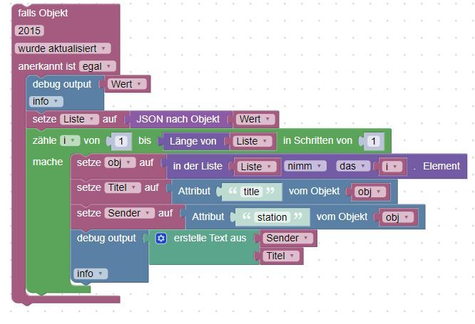

                                    Hab ihn da jetzt eingebaut.

                                      • David G.
                                        Anbei nochmal das Script:
                                        Und das Log:
                                        Die unterste Zeile scheint jetzt neu zu sein.

                                          • David G.
                                            Oh, da war der falsche Datenpunkt eingebunden.
                                            Hab mir grad mal einen neuen Datenpunkt "code" erstellt, wo der Code drinnen ist.
                                            Dann muss man nicht immer was im TV-Adapter ändern und ihn neustarten um den Datenpunkt zu aktualisieren.
                                            Jetzt ist wirklich der Code von oben ohne HTML eingebunden.
                                            Jetzt kommt im LOG:
                                            javascript.0	2021-01-10 16:19:25.324	info	(26205) script.js.Eigene_Scripte.Tests.texttest: undefinedundefined
                                            javascript.0	2021-01-10 16:19:25.323	info	(26205) script.js.Eigene_Scripte.Tests.texttest: undefinedundefined
                                            javascript.0	2021-01-10 16:19:25.322	info	(26205) script.js.Eigene_Scripte.Tests.texttest: undefinedundefined
                                            javascript.0	2021-01-10 16:19:25.321	info	(26205) script.js.Eigene_Scripte.Tests.texttest: undefinedundefined
                                            javascript.0	2021-01-10 16:19:25.320	info	(26205) script.js.Eigene_Scripte.Tests.texttest: undefinedundefined
                                            javascript.0	2021-01-10 16:19:25.319	info	(26205) script.js.Eigene_Scripte.Tests.texttest: undefinedundefined
                                            javascript.0	2021-01-10 16:19:25.318	info	(26205) script.js.Eigene_Scripte.Tests.texttest: [{"title":"Tatortt: Der Tod der Anderen","description":"Kathrin Kampe wird im exklusiven Hotel Rheinpalais erhängt aufgefunden. Suizid? Es sieht eher w
                                            Der Datenpunkt "2015" in den das Ergebniss geschrieben wird, wird mit "undefinedundefined" befüllt.
                                            525
                                            54
                                            3417
