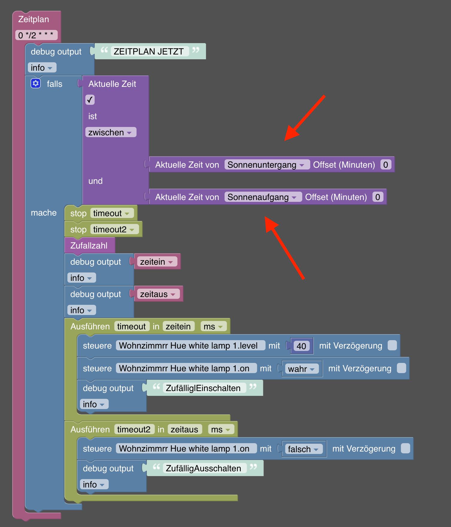

      Wenn ich das Blockly wie abgebildet laufen lasse mit der Bedingung von Sonnenuntergang bis Sonnenaufgang, funktioniert es nicht.
      Wenn ich es ändere auf die Bedingung von Sonnenaufgang bis Sonnenuntergang, dann funktioniert es.
      Homoran ? 2 Replies Last reply Reply Quote 0
        Homoran Global Moderator Administrators @bergjet last edited by
        @bergjet sagte in Sonnenaufgang/Untergang funktioniert nicht:
        richtig!
        Astrozeiten dürfen nicht tagesübergreifend sein, weil sie sich nur auf einen Tag beziehen.
        du musst dann an das funktionierende den Block nicht voransetzen
        UncleSam 1 Reply Last reply Reply Quote 0

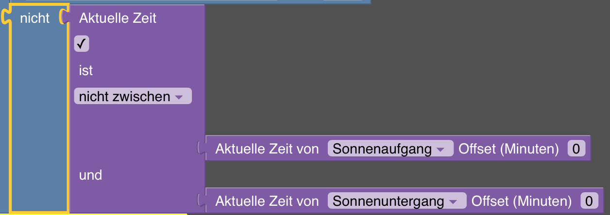

          A Former User @bergjet last edited by
          Hallo @bergjet, das Problem hatte ich auch. dies lässt sich aber recht einfach durch die Negierung des Zeitbereichs ermitteln, in dem du es wie folgt abänderst:
          Die Astrozeiten geben dir einen vollständigen Zeitstempel zurück (Datum + Uhrzeit), dadurch gibt es immer Probleme bei tagesübergreifenden Zeitbereichen. Durch die Negierung lässt sich da Problem umgehen.
          bergjet 1 Reply Last reply Reply Quote 0
          • UncleSam
            UncleSam Developer @Homoran last edited by
            @Homoran sagte in Sonnenaufgang/Untergang funktioniert nicht:
            Das heisst: du musst schreiben: vor Sonnenaufgang oder nach Sonnenuntergang
            • bergjet
              bergjet @Guest last edited by
              @ferris sagte in Sonnenaufgang/Untergang funktioniert nicht:
              Danke.
