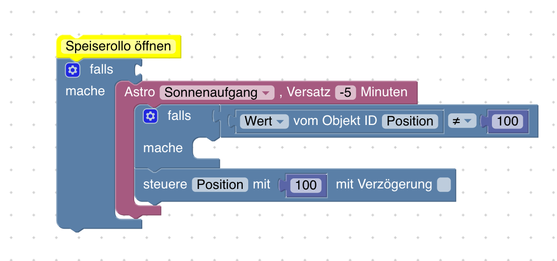

      leider funktioniert mein Script nicht. Kann mit mir evtl. jemand meinen Denkfehler verbessern.
      Viele Grüße
      Ronny

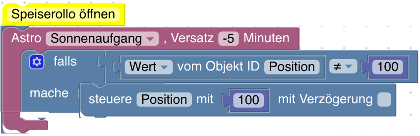

        @LaBamba Der Trigger muss die Aktionen umfassen.
        • DerMicha
          DerMicha @LaBamba last edited by
          @LaBamba
          Der Trigger immer außen und die Anweisung "steuere" bei der Falls-Bedingung mit rein.Blockly.png
