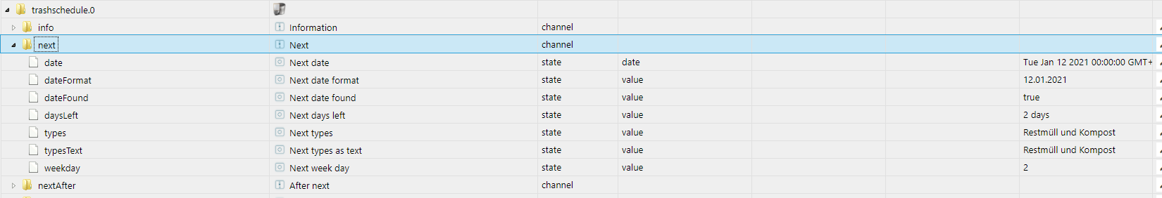

      Aus trashschedule habe ich folgende Datenpunkte zur Verfügung. Diese werden aus ical gelesen. Der Ical Adapter wird per default durch einen cron 0,30,*** gestartet und liest die kommenden 56 Tage aus dem Google Kalender.
      trashschedule:

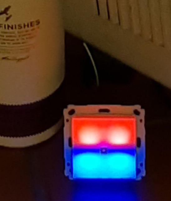

        Ich habe im Flur am Gäste-WC einen Homematic-LED Wandtaster
        Der schaltet am Vortag gegen 16:30 die untere Tastenfarbe passend zur nächsten Leerung (gelb, blau, grün. Lila (statt grau))
        Wenn ich die entsprechende Tonne an die Straße gestellt habe, nutze ich den LONG_PRESS dieser gefärbten Taste und das Licht geht wieder aus.
        Die obere Taste incl LED ist für das WC-Licht/Markierung ob "besetzt"

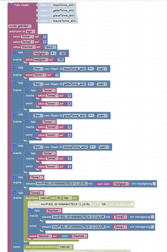

            gerne:
            Das Blockly ist etwas komplexer, um auch zwei Leerungen an einem Tag zu erfassen. Dann wechselt die Farbe.
            Außerdem greift das Blockly auf die Datenpunkte des Trashschedules zu
            (ich müsste mal sehen, ob da noch ein Zwischenschritt eingebaut ist)

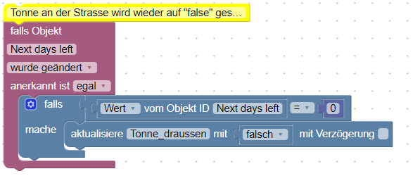

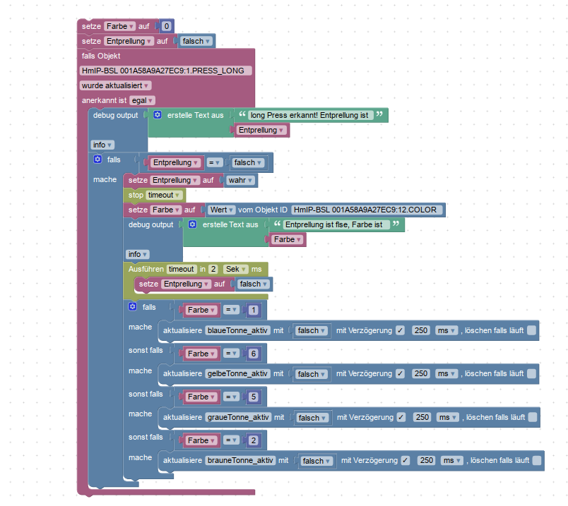

            Das Blockly zum Ausschalten sieht so aus:

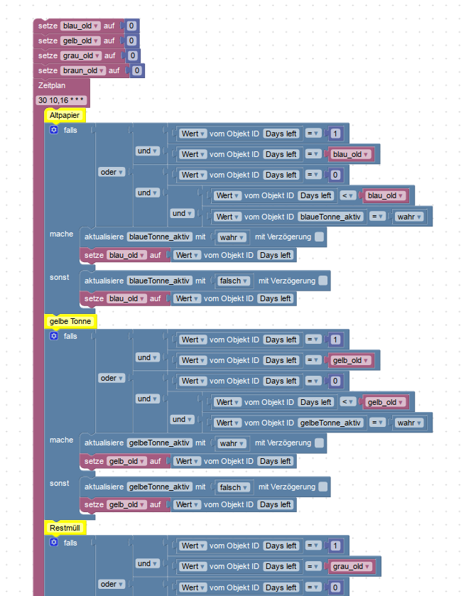

            EDIT:
            Ja, da ist noch ein Skript, das dafür sorgt, dass die States gesetzt und wieder gelöscht werden:

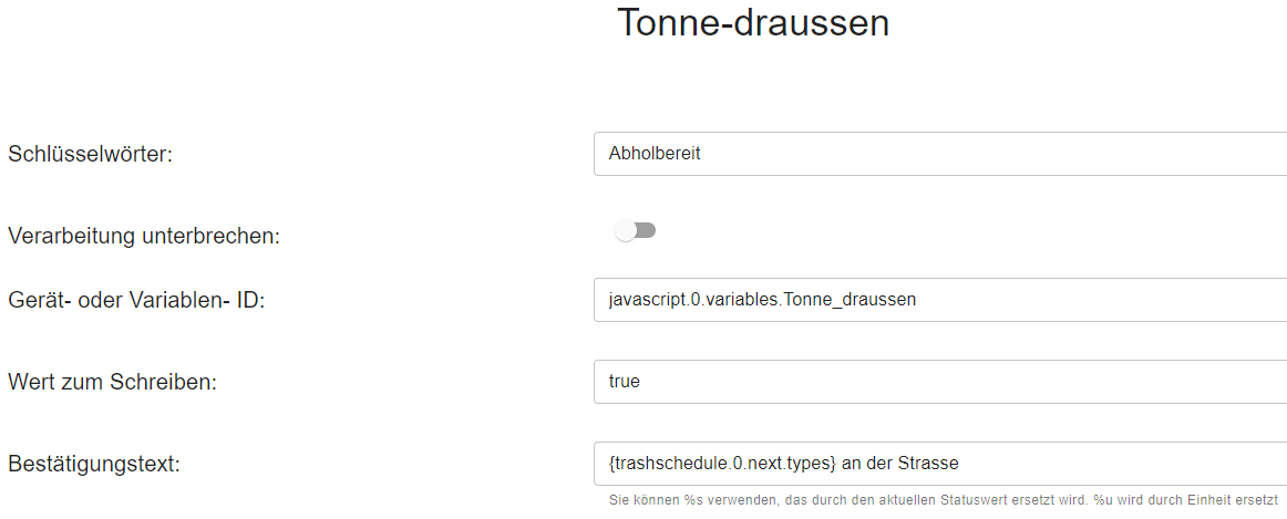

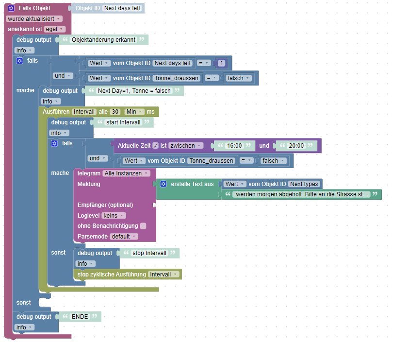

              smarteshome2020 @Homoran last edited by
              @Homoran, Danke habe es hin bekommen. Schaut zwar nicht so super wie bei dir aus, aber es scheint zu funktionieren.
              So setzte ich den Datenpunkt wieder auf "false". Am Tag der Abholung wäre ich mit dem Mülleimer schon zu spät.
              Mit der Telegramnachricht "Abholbereit" setzte ich den Datenpunkt auf "true". Danach hören die Telegramnachrichten auf.
